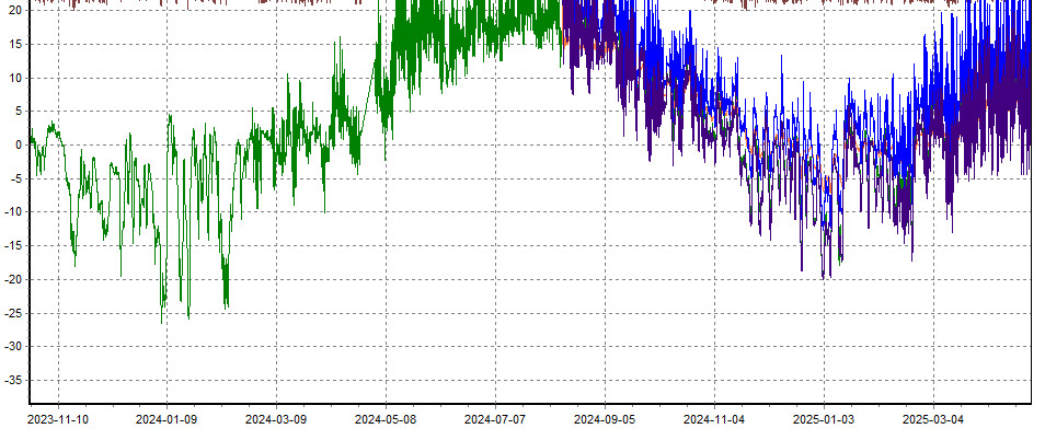

Jag bor ungefär 8 mil norr om Sundsvall, vid vatten och känner inte alls igen mig att det skulle vara runt nollan vintertid. Inte alls faktiskt. Jag har haft -35C för ungefär 5 år sedan och det varade ett antal dagar.R Robiban skrev:Tackar för alla synpunkter men söker lite mer uttömmande svar än att bergvärme är bäst. Frågan är mer om den högre installationskostnaden betalar igen sig inom rimlig tid.
Sundsvall ligger närmare Malmö än Kiruna och vi bor väldigt nära havet så vi har ganska milt vinter klimat, ungefär 3 graders skillnad över året mit Stockholm enligt Google. Det är oftare närmare 0 än under 10 grader mellan december och mars.

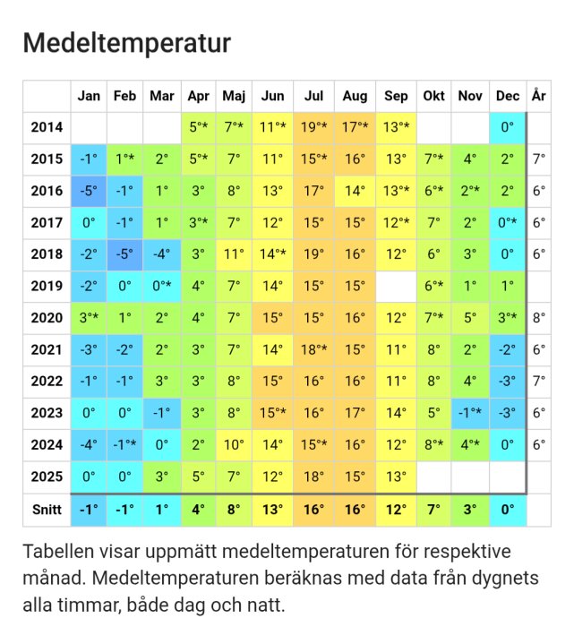

Självklart kan det bli kallt några veckor per år men enligt min erfarenhet är -20 ovanligt, -35 har aldrig hänt och väderdata visar som sagt att på årsbasis är medeltemperaturen 3 grader lägre än Stockholm. Alltså inga astronomiska skillnader samt att det blir mildare för varje år som går säga det. Det är dom där dagarna jag tänker att man får elda lite morgon och kväll för stödvärme. När det är så kallt går ju också bergvärmen med stöd från elpatronen även om det är lite mindre.MultiMan skrev:
Rätt många dagar på vintern är det under de -15 där min LLVP inte ger så mycket längre.

Här är väderdata senaste 2 åren:R Robiban skrev:Självklart kan det bli kallt några veckor per år men enligt min erfarenhet är -20 ovanligt, -35 har aldrig hänt och väderdata visar som sagt att på årsbasis är medeltemperaturen 3 grader lägre än Stockholm. Alltså inga astronomiska skillnader samt att det blir mildare för varje år som går säga det. Det är dom där dagarna jag tänker att man får elda lite morgon och kväll för stödvärme. När det är så kallt går ju också bergvärmen med stöd från elpatronen även om det är lite mindre.
Vintern 2023-24
Taget från? Mätstation midlanda flygplats? Den är omgiven av land och det är som sagt inte ovanligt med några graders skillnad.MultiMan skrev:
Här är data från brämön väderstation vilket är mer representativt men kanske något varmare än Alnö.

Jag orkar faktiskt göra mer än att googla, så det är från min egen väderstation. Belägen vid Ångermanälvens mynning.R Robiban skrev:
