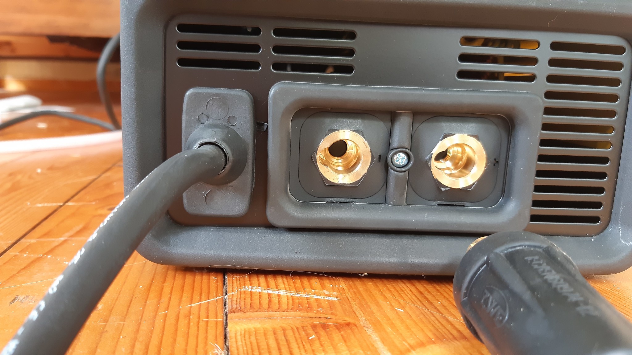

Tar upp denna gamla tråd igen.
Jag köpte tillslut en stanley top mig 1800.
Jag har inte hunnit börja titta på den förrän idag och tycker manualen är lite otydlig / jag vill inte göra fel.
Som jag förstår det ska jag koppla det så här:
Vid svetsning med gas:
Vid svetsning med fluxtråd:
Tvärtom dvs:
Låter det som jag förstått detta rätt?

Ja, det är helt rätt. Kan du visa en bild på ”GAS/NO GAS” omkopplingen? Är det en kabel med en kontakt i fronten eller en skruvad kabel/kopparskena inne i maskinen?P pota skrev:Tar upp denna gamla tråd igen.
