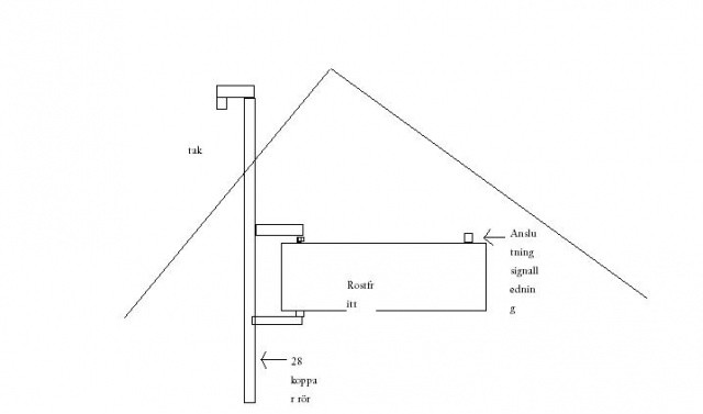

Är det något som man bör tänka på hur man blandar olika material när man ska ansluta ett rostfritt expansionskärl? Tänkte så man inte får galvaniska strömmar som äter upp metallen. Tänkte dra ett 28 kopparrör från acktankarna och pannan och ansluta till expansions kärlet som bilden visar, tänkte sätta mässingsbussningar mellan det rostfria kärlet och kopparröret från pannrummet, som signalledning tänkte jag använda prisol alternativt vekare kopparrör. men vad ska jag ha för material i själva kryckan som går upp på taket? Har aldrig sett någon stans att den varit utav koppar utan dom jag sett har varit av vanliga järn rör, men det blir ju en väldig blandning av material om jag gör röret ut på taket av järnrör, så synpunkter dels på själva inkopplingen av kärlet samt vilket material ska jag använda dels för koppling av kopparrören mot expansionskärlet samt vilket material ska jag använda i röret upp på taket.

Tack för svar
, då kör jag med koppar hela vägen ut genom taket, skippar böjen på slutet, och använder mässing mot det rostfria kärlet, är 28 en bra dimension för kombinerad expansion och ångledning till en 40 kw panna eller är det onödigt grovt, lagom eller för klent?
