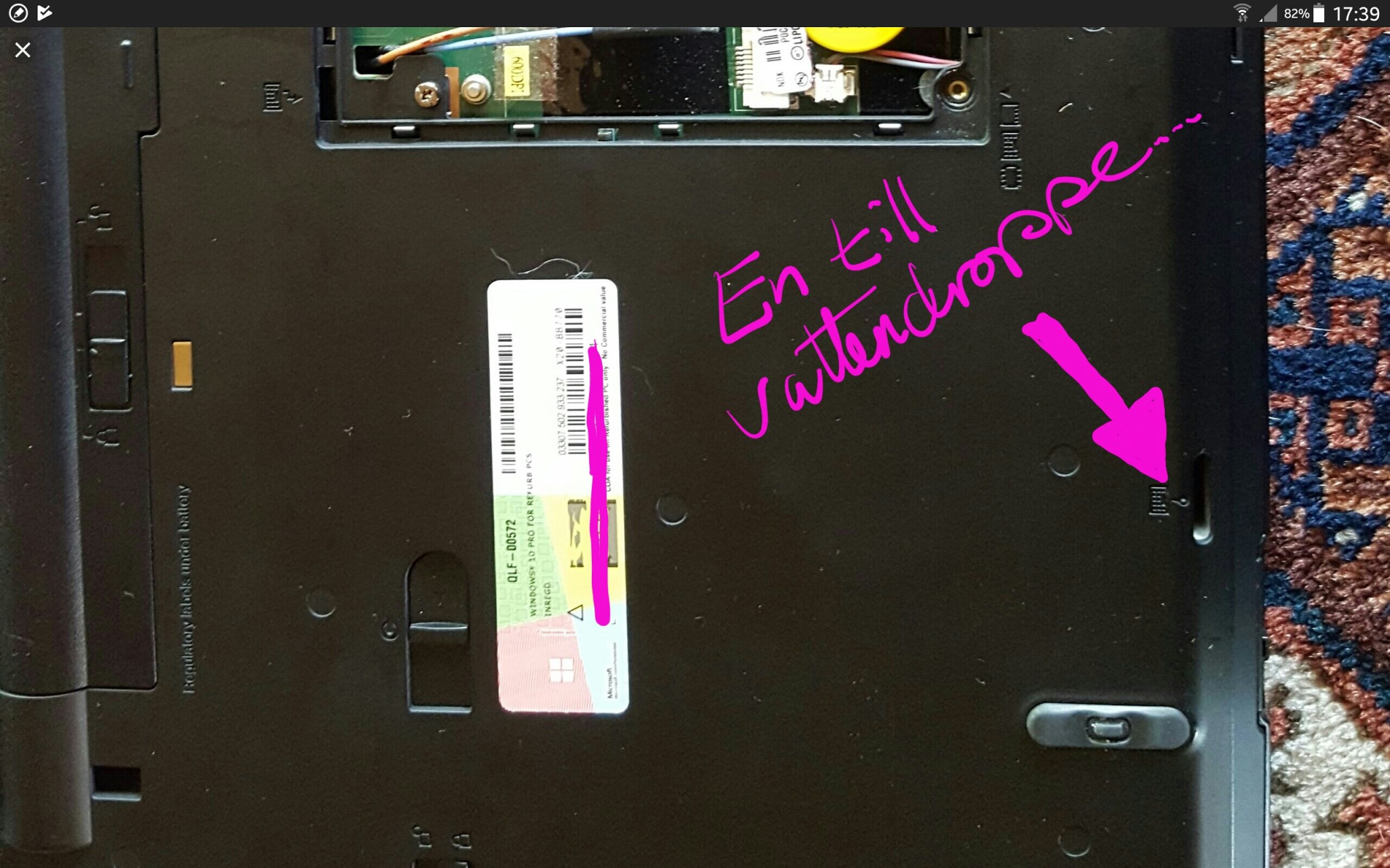

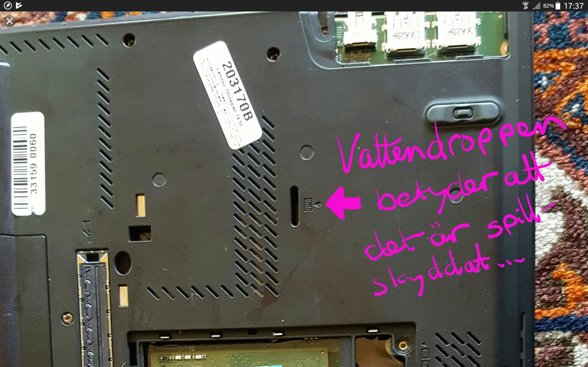

Tja, mina gamla T60 och T61 har spillskyddat tangentbord. Och att döma av bilden du la upp så har du det också...
Så med lite tur så är det bara att plocka ihop allt igen och testa. Eventuellt vill du plocka loss tangentbordet och skölja av det intorkade vinet som visserligen är hästlängder bättre än läsk så det kanske inte behövs.

Hittade ingen skiva under eller någon grön del. Du har två USB-kontakter och en mini-displayport där.yonna skrev:
Vad är det för skiva som sitter under kontakterna längst upp till höger?
På kortsidan precis där finns ett litet snäpp; antingen syns en grön del - eller så syns den inte. Skall snäppet visa det gröna?
Thinkpaden laddar men inget händer när jag öppnar locket.
Jag måste skaffa skruvmejsel som passar - har ingen bil denna vecka![]()

Gah, du har helt rätt. Det var väl 6 år sen jag bytte disken i min, så jag mindes fel. Då är det troligen disken som gett upp (dum disk som inte gillar rödvin).J jnse skrev:
Frågan är om en ny disk skulle få igång datorn igen?!
