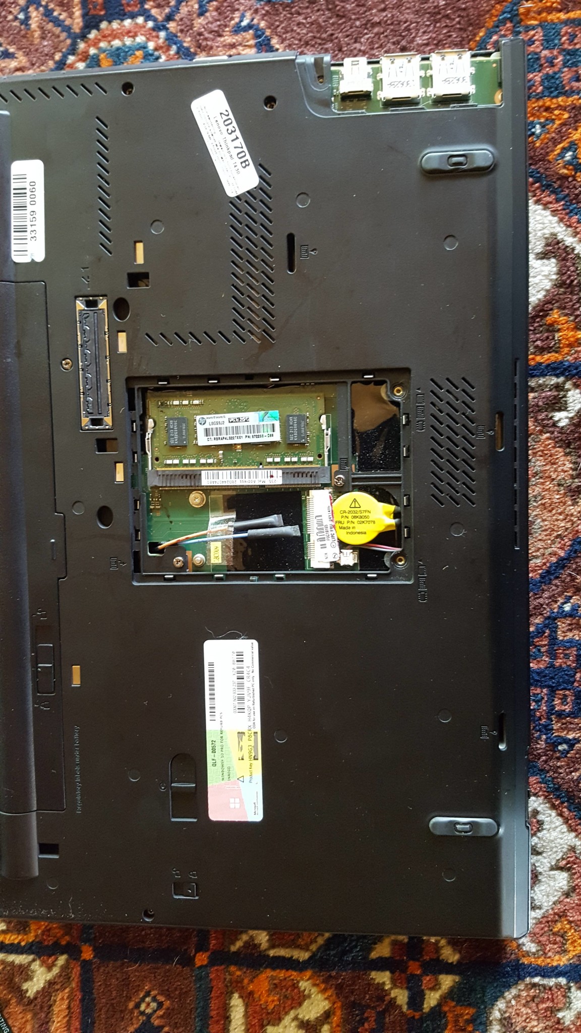

K kioskdavid skrev:
Jag skulle rekommendera att om möjligt plocka bort batteri och bakstycke å låta den stå luftigt några dagar att torka och sedan testa att starta den igen.
Vill den fortfarande i te starta så plockar du ur hårddisken och köper en sådan här kabel och ser om du kan nå dokumenten på hårddisken. [länk]
Baksida av en bärbar dator med öppet minnes- och batterifack, synlig RAM och trådlöst kort.
Mer än så här lyckades jag inte få av ... Jag förmodar att batteriet sitter längst upp till höger? Det är just där vinslabbet hamnade ... Pyttelite hamnade på mittersta kontakten.

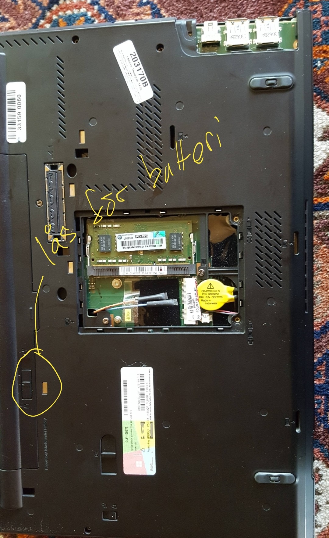

Batteriet är det avlånga som sitter i vänster i bild.
yonna och 1 till
Baksidan av en bärbar dator med avtaget batteri och synliga skruvar och minnesmoduler.
Får du inte av baksidan kan du kolla under batteriet för skruvar. På en del sitter det också skruvar under gummifötterna
RoBo
Fairlane
Om man vill lyfta bort hela undersidan så sitter det tre skruvar längst ner i bild och 4 högst upp. Egentligen utanför bild, men jag har ju en likadan så jag kollade på den.
Om vinspillet är uppe till höger bör hårddisken vara ok och kan återanvändas.
yonna
Vad är det för skiva som sitter under kontakterna längst upp till höger?
På kortsidan precis där finns ett litet snäpp; antingen syns en grön del - eller så syns den inte. Skall snäppet visa det gröna?
Thinkpaden laddar men inget händer när jag öppnar locket.
Jag måste skaffa skruvmejsel som passar - har ingen bil denna vecka:thinking:
Fairlane
Jag kollar när jag är hemma ikväll och återkommer.
