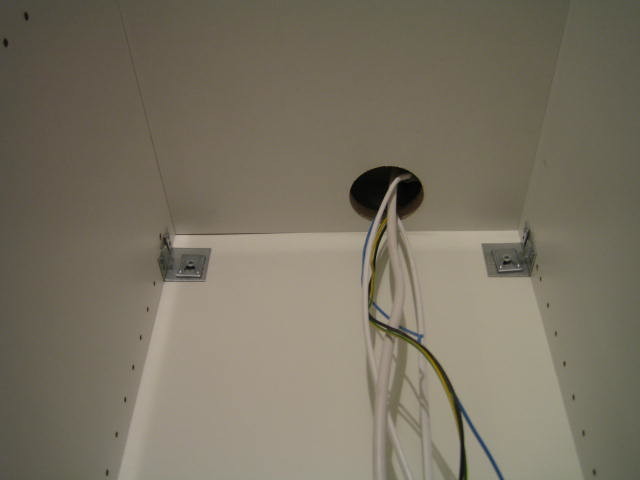

Jag håller på att installera ett kök. För att få till allt med spotlights och vägguttag blev resultatet, p.g.a. förutsättningarna, att kablarna för dessa skulle kopplas i hop inne i taket i ett utav väggskåpen. Av olika anledningar visste vi inte i förväg i vilket skåp detta skulle göras, annars kunde man monterat en vanlig infällningsdosa innan monteringen gjordes.
Min fråga är hur man kan koppla i hop dessa anslutningar på snyggast sätt?
- En utanpåliggande strax bredvid och ett ev. täcklock för hålet?
- Rotdosa?
Stommens tjocklek är 18 mm.
Bifogar en bild så att det är enklare att förstå.

Det är väl bara att koppla ihop alltihop, knöka upp det i hålet (ser ut att finnas luft ovanför), och sätta ett doslock (måste ev sättas fast med skruvar beroende på vilken håldiamtere du har).
Om det är 230V och inte 12 i trådarna så är dett igentligen inte godkänt, då skall du ha vp rör eller liknande hela vägen fram till en dosa. Men av bilden framgår det att du inte har vP rör fram till hålet.
Om vi antar att utrymmet ovanför skåpet är slutet åt alla håll, enda accessväegn till kopplingen blir genom hålet, så tror jag att detta (att inte ha vp rör hela vägen, och en dosa) är ett ganska vanligt fusk. Man låter det slutna utrymmet ovanför skåpet vara kopplingsutrymme, men som sagt inte godkänt.
Vi har en liknande lösning i vårt kök (pågår), den första elektrikern vi anlitade instruerade mig att det var Ok att ha utrymmet som kopplingsutrymme (jag tvekade), han fick ett aldeles för stort projekt på annan ort och hoppade av mitt projekt. Nästa elektriker tyckte att det skulle vara rör och dodor i det utrymmet. Vi har en lösning med losstagbar front ovanför skåpet. Men jag blev tvungen att montera dosor i det utrymmet, smmanlagt 5 st.

Är där enbart 230 V ? Annars lär det behövas två dosor om jag inte minns fel.

OK, om slangen är tillräckligt lång för att kunna få in den i dosan så lär det uppfylla alla regler. För (så vitt jag förstått) så får FK inte gå utanför godkänt kopplingsutrymme ens några enstaka millimeter. Så i så fall borde ju en rotdosa vaar rätta lösningen.
Om det är blandat 12v och 230, så (tror jag) att dom får gå i samma dosa under förutsättning att isoloeringen på 12V kabeln är av minst samma klass som för 230V instalaltion. Ett exempel är ju att dte finns transformatorer som är avsedda för montering inne i en dosa. Där måste det ju bli blandat. Ev. finns det fler förutsättningar för att dte skall vara godkänt. ex kanske 12V då måste komma ifrån samma grupp som 230, så att den bryts med samma säkring?
Det är endast 230V som skall kopplas ihop. Slangen ligger ju som sagt alldeles i ovankanten av doshålet så då borde det väl fungera med en rotdosa antager jag. Det går att dra ner slangen ytterligare för det är lite slack på den just nu ovanpå skåpen.
Det är matningen till trafona för spotarna samt till ett vägguttag som skall kopplas i hop.
