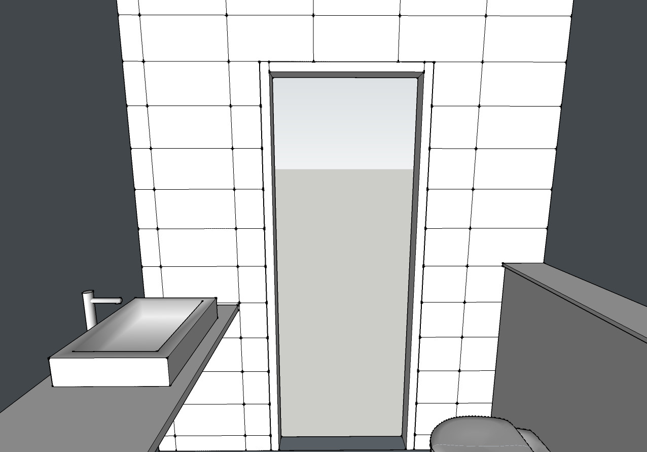

Val av kakel positionering
Jag tycker du ska centrera kaklet på väggarna med lika stor startbit som slutbit. Brukar ibland tänka på när det inte är gjort så. Men att centrera in möblemanget i kaklet känns lite overkill. Är det ens möjligt att få precis allt centrerat eller måste du ändå ge vika någon gång tro?
Tänk på att det inte kommer synas lika tydligt i verkligheten som på denna bild, så länge du inte använder vitt kakel med svart fog dvs. Jag lider också lite av perfectionism men detta är på en helt ny nivå
Personligen så tycker jag att det där är snyggast faktiskt!AndersMalmgren skrev:Nej när en plattsättare gör jobbet så blir det ju oftast bara centrerat till väggarna och man struntar helt i andra faktorer. Tex som att anpassa toalettfixturens vägg så den blir ett jämnt antal plattor på höjden. Likadant vid kommod, jag ser ofta exempel där spegel och kommod på höjden inte börjar vid en platta.
Här har vi en chans att få det riktigt bra då vi gör det själva, därför jag är så noga
Om vi skulle centrera den väggen skulle det bli såhär, inte en enda platta som linjerar med något :/
Nja - då har du nog inte fått tag i rätt plattsättare skulle jag vilja sägaAndersMalmgren skrev:Nej när en plattsättare gör jobbet så blir det ju oftast bara centrerat till väggarna och man struntar helt i andra faktorer. Tex som att anpassa toalettfixturens vägg så den blir ett jämnt antal plattor på höjden. Likadant vid kommod, jag ser ofta exempel där spegel och kommod på höjden inte börjar vid en platta.
Jag tror också att det är precis som Nino skriver d v s att med den plattstorlek som du valt kan du nog inte få det exakt som du vill.
Mitt tips är att försöka blanda med mosaiken - kanske toaväggen i samma mosaik som den lilla väggen? Eller varför inte ett inslag av mosaik in duschhörnan så att du kan "dölja" att väggen inte centrerar? Med mosaik på 50 mm blir du betydligt flexiblare än om du bara jobbar med stora plattor.
Lycka till!
/Krille
Renoverare
· Stockholm
· 21 057 inlägg

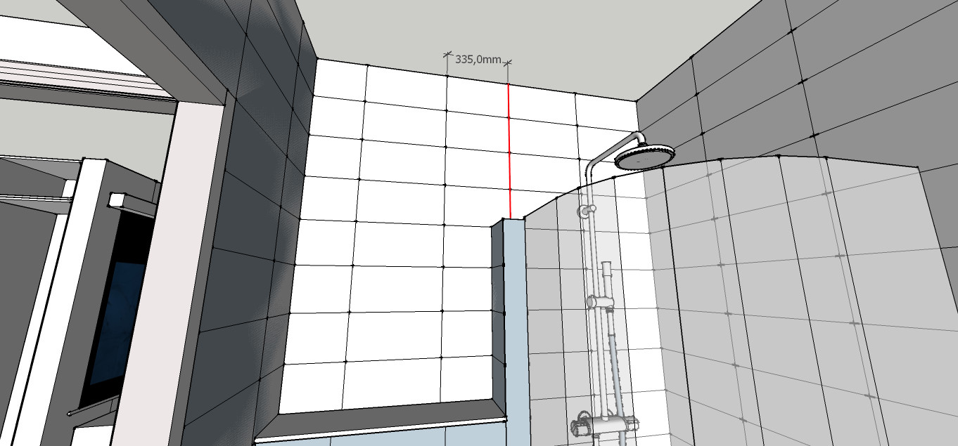

Jag har ingen erfarenhet av plattsättare. Jag har dock sett bilder på hur det kan se ut
Varför plattsättare inte kör med hela plattor i hörn är för att du måste passa in plattorna jävligt noga så du inte får fogsprång samt väggarna måste vara lodräta. Inget problem om man gör det själv då det får ta den tid det tar.
Det som oroar mig med lösningen att kapa plattor mitt på väggen är att det kanske syns att ena kanten inte längre är rundat? Vad tror ni? Bilden nedan så har jag marketat i rött de kanter som inte kommer var runda utan kapad kant.
jag har sett bilder på hur det kan se ut när det är hempulat också...
INGEN annan än du själv kan säga om du kommer att störa dig på det, jag skulle råda dig att kapa ett par plattor och lägga ihop med okapade så ser du hur det ser ut.
Låt 2 kapade kanter möta varandra?
Är ju sällan man lyfter blicken över ögonhöjd om det inte är nått speciellt man ska titta på.
Dra väggsnutten ända upp då?
Hur menar du när du säger att man kan få fogsprång om man kör med hela plattor i hörnen?
Anledningen till att jag centrerar är att om väggen inte är i lod så går det åt h-vete, helst om väggen blir "större"
Man får lika stora bita på båda sidorna av väggen, symmetriskt och bra för de allra flesta badrum
Det kvittar om jag lägger 2veckor på att sätta plattor i ett badrum om jag börjar med helplatta och väggen blir större, det kommer iaf inte att bli bra, räcker om väggen lutar 5mm på 2.4m så börjar problemen och ingen tid i världen hjälper då.
Jag skulle säga att det bara är nybörjare som börjar med helplatta i hörn (undantag finns så klart, bla en toalett på Arlanda utan en skärning)

haha, nej det finns nog många exempel på det, personligen skulle jag inte ge mig in på att kakla
Har du gjort den lösning med kapad platta mitt på vägg nino? Blev det bra?
Farsan som ska göra jobbet tror det kan bli bra, men han har bara kapat plattor till innerhörn innan.
Han har gjort 5-6 badrum genom åren så ingen nybörjare men lekman är han ju. Han ser iallafall inge problem med det så länge väggarna är i lod. Ett till skäl med att köra hel platta där är att då möter "väggsnutten" med en hel platta
Jag var inne på den, men sambon trodde det skulle bli fult. Och jag håller nog med henne.
Jag som är trött (pappaledig) Det har ju mer med plattstorleken att göra. Och även kvaliten, enligt kakleriet.se så är dessa plattor av högsta kvalitet
tror inte heller på att dra den ända upp...
Nej jag har bara kapat plattor ovanför dörrar och det är då ingen kund som har klagat hittills, blir lite annorlunda när det är mitt på en vägg men jag _tror_ det kan funka, men det beror ju på lite hur kanterna ser ut
Nej är väggarna helt 100 i lod är det inga problem men det är sällan dom är det, inte ens i nybyggda hus
Är duschväggen i klarglas eller frostat? är det frostat så kommer ju nästan ingen se att kaklet inte är centrerat, är det klarglas så ser man det ju... men frågan är ju hur många som tänker på det om du inte påpekar det

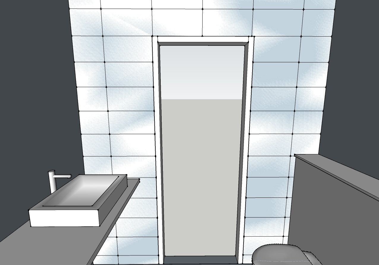

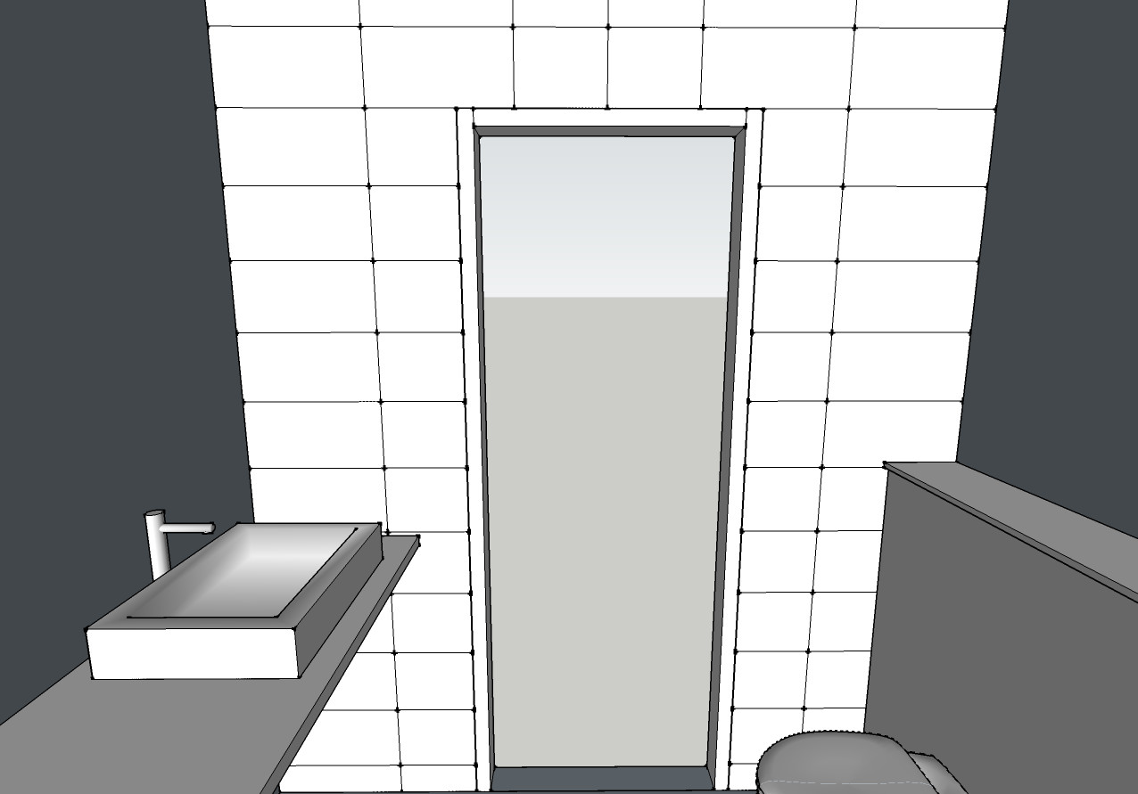

Nu är det dags för väggen med dörren. Har lite olika options
Vill undvika småpassbitar är lite algerisk mot sådana. Vad tror ni om att sätta passbitarna ovanför dörren som diskuterats tidigare? Jag har redan gjort så ovanför väggsnutten, skilladen är att den plattan är 75% av en hel platta denna blir bara 62%. Såhär ser det ut på den vägg som är gjord (tredje plattan är 75% av en hel)
Såhär skulle det se ut ovanför dörren (2 plattor som är 62% ovanför dörren). Vad tror ni, kommer man tänka på hur det ser ut ovanför dörren?
Alternativ två, passbit till vänster, samt rätt liten passbit vänster om dörren
Alt tre, största nackdelen med denna är liten passbit på bara någon centimeter vid toalettväggen
