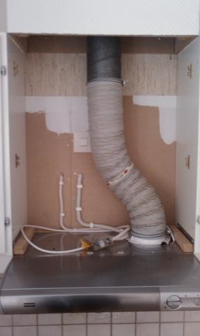

Jag vet att frågan lyfts här tusen gånger. Så nu lyfter jag den en en tusenförsta gång.
Vi bor i villa från 1979, med centralventilation. Fläkten i köket är kopplad till ett centralventilationssystem med ventiler i badrum och tvättstuga.
Som synes är det en Franke Alliance-köksfläkt. Denna ska UT, är vrålful. Den har två funktioner. Vrider man åt vänster öppnar man spjället (sätter igång fläkten i ventilationsröret på taket). Vrider man åt höger startar fläkten i Franke'n. När man öppnar "spjället" hör man hur ventilationen kör igång i badrum och tvättstuga.
Är sugen på att byta ut den Franken mot en Franke F490-16. Frågan är om det går? Enligt K-rautas personal ska det gå. Har inte fått tag i Franke än.
Vad tror ni? Bilden nedan visar hur det är kopplat idag. Två sladdar ur väggen. Antar att den ena är kopplad till "skorstenen" på utsidan och den andra endast är till för att mata Franke-fläkten med ström. Rätt eller fel?

Franke 490-16 skall funka, är även det en "alliance"-fläkt fast för inbyggnad.
Håll bara koll på el-inkopplingen, felkopplad=brunnen fläktkåpa ...
