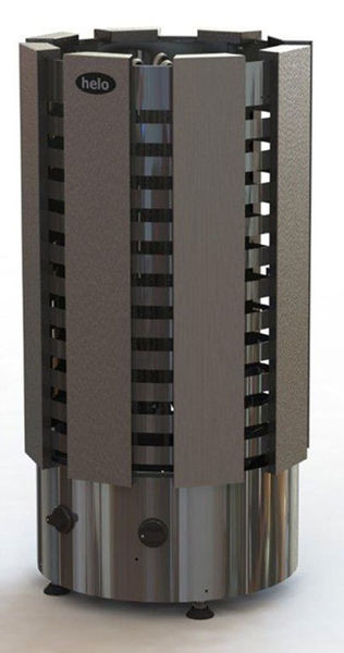

Tack för svaren! Koll på ungarna är ett måste men det går snabbt att snubbla in i ett bastuaggregat i en liten bastu. Jag funderar nu på Helo Havanna vilket rymmer 35 kg sten. Inte lika snyggt som Tylös mega men tillräckligt. Är lite tudelad inför "stenpelarna", många ser rätt billiga ut (plåtnät med sten) medan det finns vissa som är betydligt snyggare men då betydligt dyrare (ex Helo Ringo).
Någon som har erfarenhet av Helo Havanna eller fler förslag?
