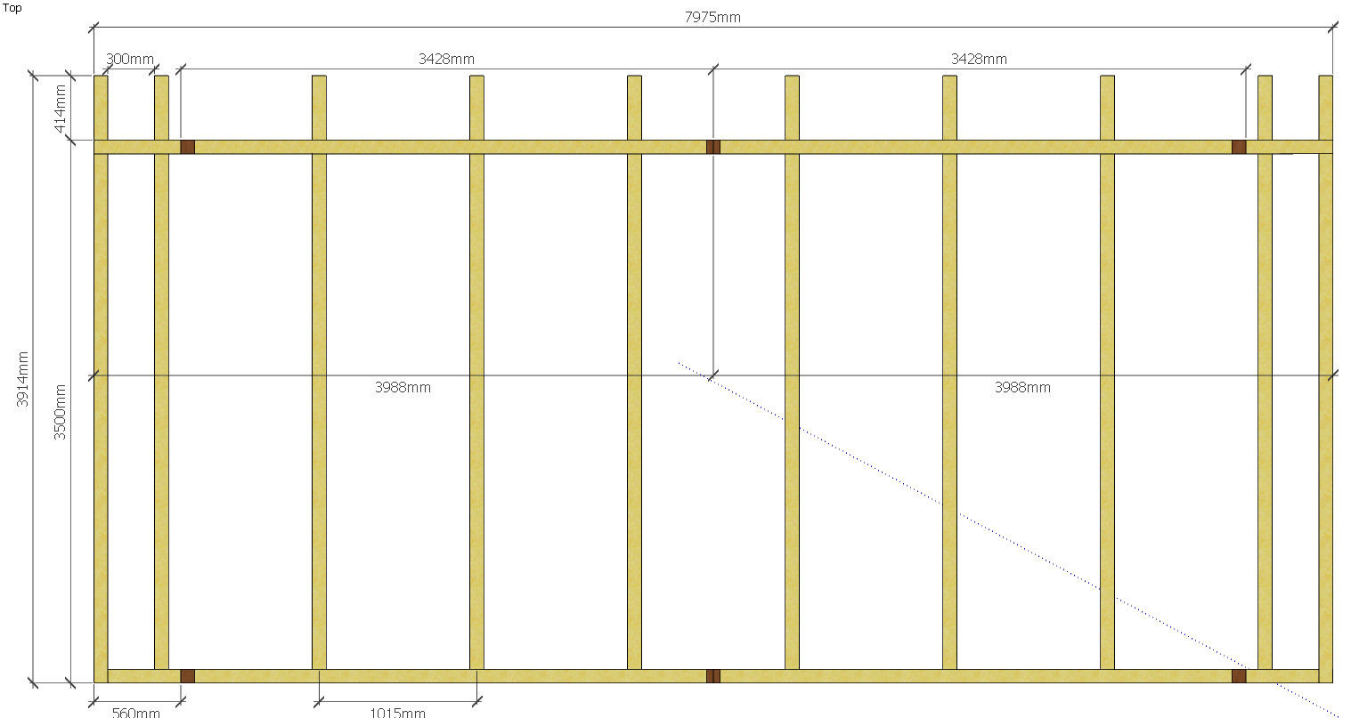

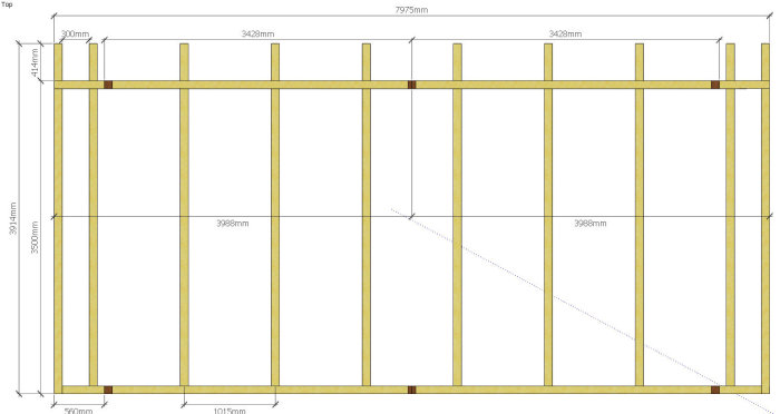

Jag har funderat och kommit fram till att jag kör hela konstruktionen med limträbalk 90x180. Det blir ett stort bygge. Vore jättesnällt om någon kunde slänga ett klokt öga på ritningen och komma med synpunkter.

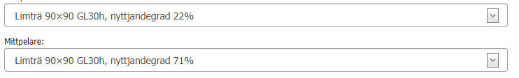

Jag matade in datan i svenkt trä och fick följande:
Skärmbild av byggprojektsdata, visar limträ 90x180 GL30c med deformation 7 mm och nyttjandegrad 72%.
Tekniska specifikationer på limträbalkar med nyttjandegrader.
Skärmdump av beräkningsresultat för limträbalk 90x180 GL30c med angiven deformation och nyttjandegrad.
Ritning av konstruktion med limträbalkar och angivna mått, byggprojekt med dimensioner för varje sektion.

Den höjden jag har att jobba med är 430 mm och då blir det:
180 primärbalk
180 sekundärbalk
26 profil
Sen ligger ju sekundärbalkarna i en vinkel så den skjuter upp någon cm bakom primärbalken. Därutöver behöver jag någon eller några cm att fästa plåten på befintliga takfoten.
