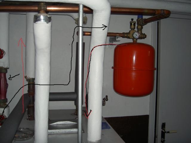

Om du nu har pumpen på returledningen, var sitter då expansionskärlet? Om expansionskärlet inte sitter före pumpen på returledningen kanske tryckfallet genom radiatorslingan gör att det blir lågt tryck på pumpens sugsida, vilket blir värre när du sänker temperaturen eftersom trycket i systemet sjunker då. Det skulle kunna ge missljud eftersom pumpen inte gillar det.ölk skrev:
mulpac!
bifogar en (kanske lite dålig) förklaring hur utvattnet till elementslingan går. Där den långa pilen börjar (i detta rör) går utvattnet från en elpatron som ej syns i bild,upp till exp. kärlet som (förmodar jag) trycker tillbaka vattnet i (utröret,det grå vadderade) ner i pannan och vidare upp i utvattnet(röda långa pilen) ovanför pannan.Returvattnet går ju som sagt i ett annat rör tillbaka till pannan (den lilla svarta pilen) till vänster i bilden där också returpumpen sitter.....

var nere i huset nu i helgen som var mulpac. Började med att fylla på ca 0,1-02 med vatten i elementsystemet,det återkommande vågsvallet försvan genast!!
Slutsats, det var nog lite för lite vatten/tryck i systemet!!
Kan nog sedan behöva att luftas lite på elementen.....
SUPER, problemet nu löst. Tack för all respons
