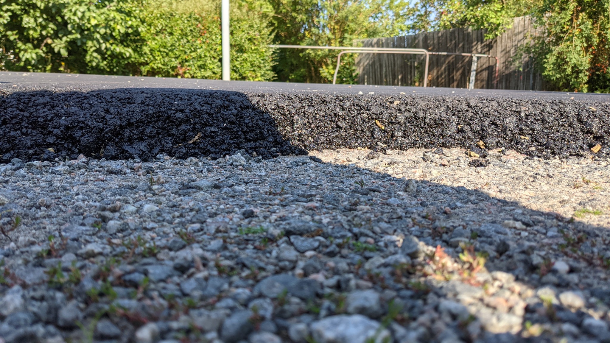

Hej. Har en oönskad kant mellan en nylagd astfaltsväg och en grusväg som är infart till en bilparkering. Hur får jag bort den på ett sätt så det håller? Tänker ett lager grus och sedan stenmjöl? Eller hur hade ni gjort?
  • Närbild på kant där ny asfalt möter grusväg med synlig höjdskillnad.
Ett lager 0-16 som paddas hårt och vattnas.

wildeside wildeside skrev:
Asfaltsriv
Kan man få tag i fräsasfalt, är det ju ett jättebra alternativ, framförallt när man kan packa det en varm sommardag, så att det klibbar ihop igen. Men kan ska i alla fall akta sig för att man inte drag en massa med smasten på asfaltgatan varje gång man gör ut på vägen. Därför asfalterar Trafikverket de första metrar av grusvägar som anslutar på statliga vägar.
Det är inte så att de som har asfalterat kommer tillbaka för att fixa till alla anslutningar? Vanligtvis så brukar de komma någon vecka efter och fixa det.
