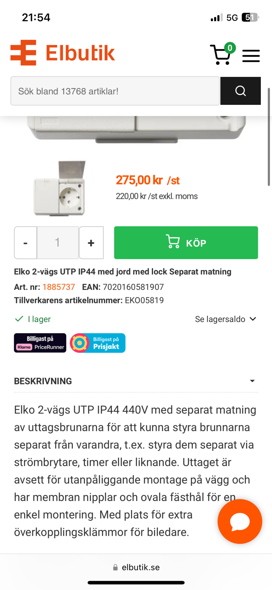

Detta är VU jag letar efter om jag vill koppla in TM/TT på varsin säkring ?
Alltså uttaget matas med förslagsvis L1/L2/Jord/Nolla. Istället för att använda 2 olika grupper.

Jag vet att det funkar. Men är det enligt branschreglerna rätt ?
Ja, det är rätt. Det framgår inte av texten på bilden, men de kräver en tvåpolig dvärg som skydd.
Panor82 och 2 till
Ja, det är helt ok enligt gällande regelverk.
Både Elko och Schneider skriver i sina montageanvisningar att uttagen ovillkorligen ska föregås av tvåpolig dvärgbrytare om uttagen matas med två faser.

Detta uttag med separat matning ska inte förväxlas med uttag med separat brunntändning ?

Demmpa Demmpa skrev:
Uttag som bara är till för "separat brunnständning" är bara klassade för 250V och får ej anslutas till två faser.
Tex följande uttag (som har utgått) är bara klassad för 250V,
[länk]
Uttaget har ersatts av uttaget som är klassad för 440V (två

Uttaget har ersatts av uttaget som är klassad för 440V (två faser).
