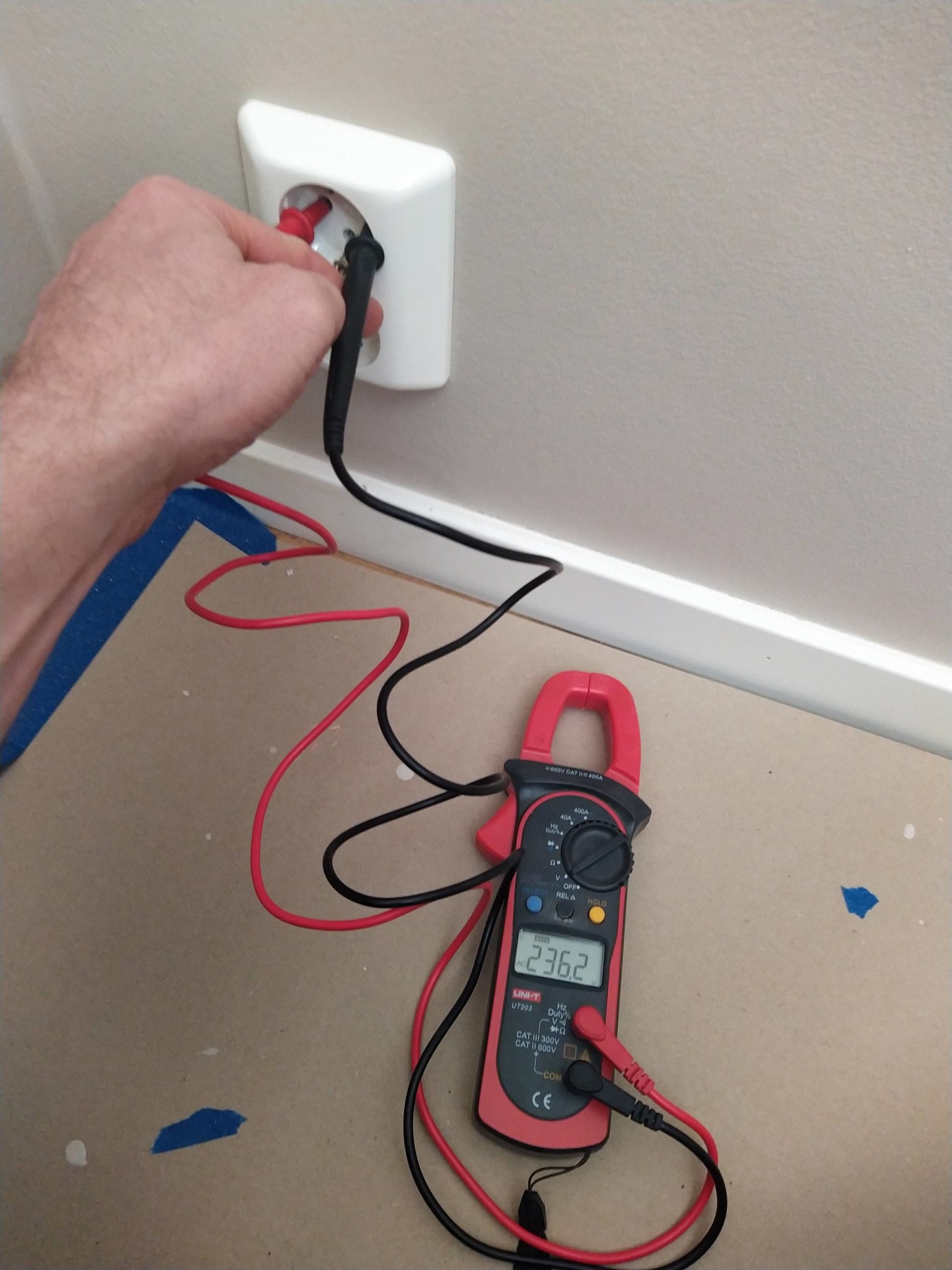

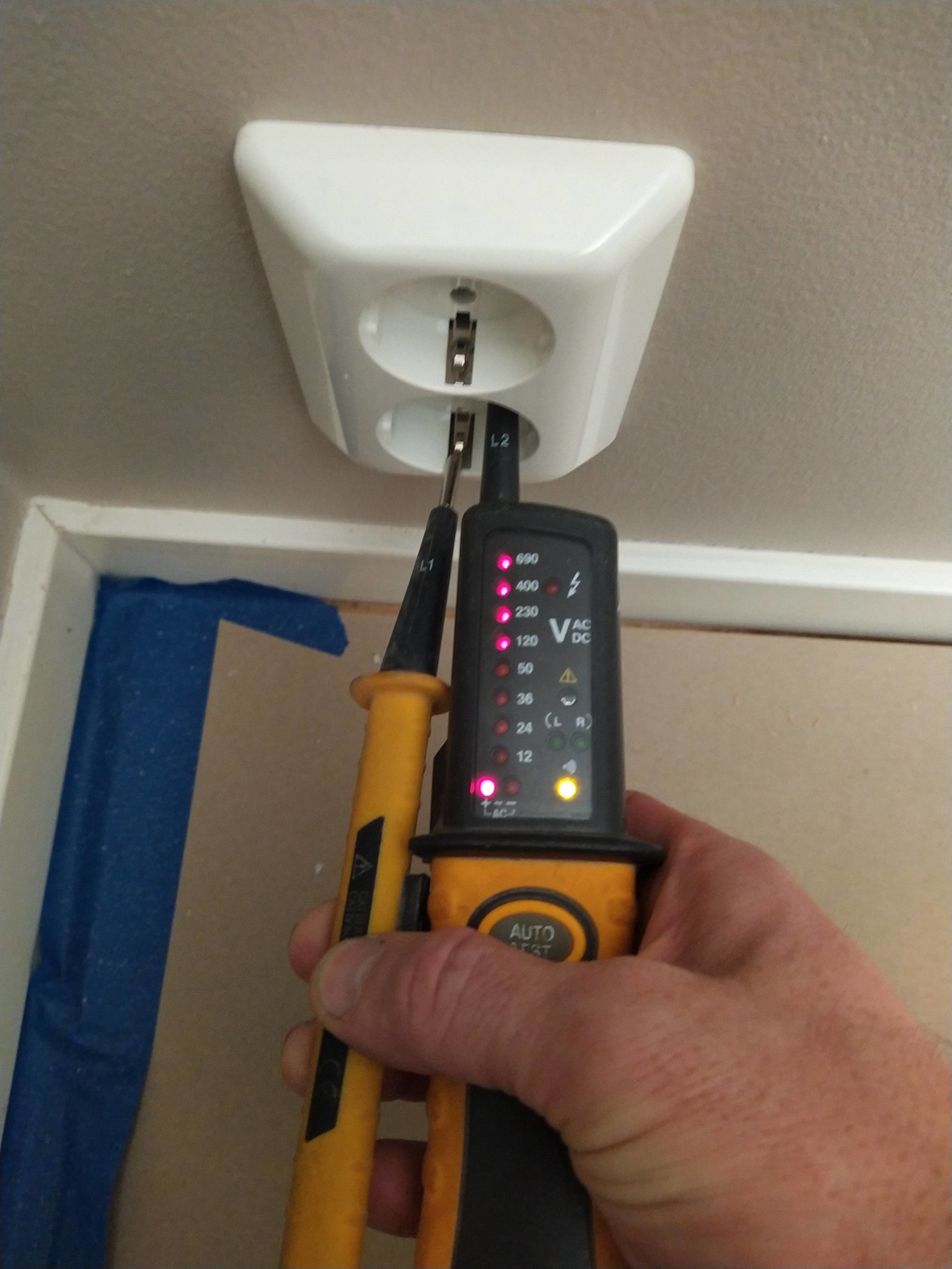

Ja, som rubriken lyder så mäter mot fina kvalitetsintrument från biltema väldigt märkligt i ett uttag i det nymålade rummet. Vid mätning N-PE så kvittrar den istället för att pipa och dioderna visar som på bilden nedan
Vad beror detta på tro?

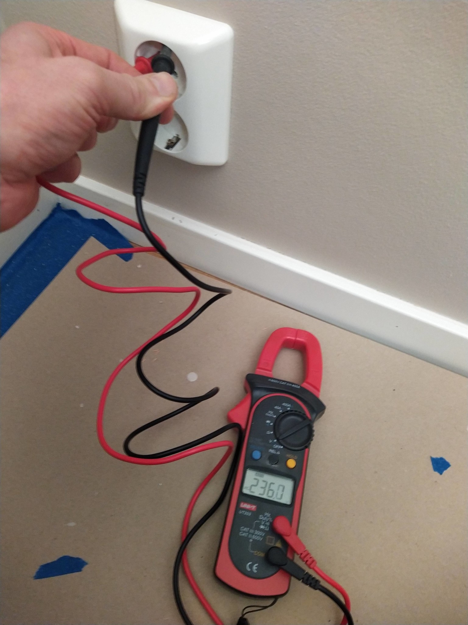

L-N och L-PE mäter de väntade 230 V.
Samma mönster upprepas vid mätning N-PE med säkringen avslagen. Då mäter L-N och L-PE ingenting.
Övriga uttag i rummet mäter normalt (dvs stadigt pip och kontinuitet) mellan N-PE.
Visuellt är inkopplingen utan anmärkning.
Är det ett tillfälle att uppgradera instrumentet? Ett tecken på fel i anläggningen? Något annat?

Målat nytt och vägguttagets metalldelar har även det målats, bara tagit bort själva ytterdelen. Det kan hända lite lustigt då med mätning. Men var du får spänningen från är ett stort ?
Edit mät mot färgen och se om det blir lika.
Givetvis har det inte målats någon innerdel eller ens ledare. Samtliga apparater togs bort, ändarna isolerades med Wago och allt täcktes med fryspåsar. Jag gillar icke färgkludd på elinstallationen, då är jag hellre kriminell.
Jag lutar väldigt mycket åt knas i instrumentet eller dåligt batteri men den mäter som sagt normalt i alla andra uttag. Det är väldigt udda att den tänder 120 V och uppåt, men samtidigt inte indikerar farlig spänning. Däremot indikerar den kontinuitet...
Detta uttag är väldigt nära elcentralen. Jag funderar på om det kan bli något knas pga det just vid N-PE mätning. Att det är så nära till skenorna. Samtidigt är resistens skillnaden mellan detta uttag och nästa max 10 m FK1,5 så obetydligt.

Då vet jag inte, men det talas ofta om att det blir induktans om alla rör/ledningar ligger tajt. Går alla vk i rummet på samma säkring. 120 V är halva spänningen som kan bli om någon belastning finns. Nu litar jag inte på dessa med en massa lysdioder, utan har en riktig Duspol med en magnet som drar och visar volten.
Ser ut som att pappa behöver en ny Fluke....
Ja, alla VU i just det rummet ligger på samma grupp. Dumt annars men praktiskt när man målar om. Ingen belastning på den gruppen och felet uppstod som sagt också med säkringen från.J jonaserik skrev:Då vet jag inte, men det talas ofta om att det blir induktans om alla rör/ledningar ligger tajt. Går alla vk i rummet på samma säkring. 120 V är halva spänningen som kan bli om någon belastning finns. Nu litar jag inte på dessa med en massa lysdioder, utan har en riktig Duspol med en magnet som drar och visar volten.

Jag hade ett liknande problem i bemärkelsen konstigt vid kontroll av två uttag som satt bredvid varandra men matades med två olika faser i en tvåfasgrupp. Jag kommer inte ihåg vad jag mätte, men det var så knasigt att det inte var sant så jag tänkte att det är nog dags att gå hem o lägga sig. Har för mig att det inte gick att mäta 400 V mellan dessa två uttag eller nåt. Men mätning mot ett uttag 1 meter ifrån gick bra. Det var just dessa två uttag det var problem med. Detta var med en Duspol digital. Den har visserligen lite problem med glappande batterier... Installationsprovaren visade inget fel på uttagena och de har matat en mikro respektive ugn i några år sedan detta.
I bild #1 visar den likspänning bara den vänstra + dioden lyser, men det kan vara ett fototekniskt problem då det vid växelspänningen så blinkar + och- dioden växelvis med 50 blink/ sek men för ögat ser det ut som båda är tända samtidigt.

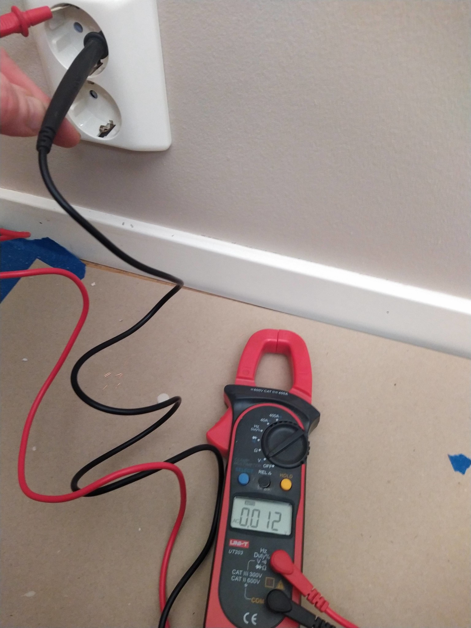

Men jag tror att jag skriver upp detta som instrumentfel. Multimetern visar normala värden (dvs en potentialskillnad på 12 mV mellan N och PE vilket väl får betraktas som inom normala gränser).
Ska prova att byta batteri imorgon.
Mätningen är med säkringen av men visst skulle det kunna uppstå en inducerad spänning. Jag tror dock att det är knas med instrumentet eftersom bara lysdioderna från 120 V och uppåt är tända. De nedre är släckta, det är inget fototekniskt problem.L Leif i Skåne skrev:
