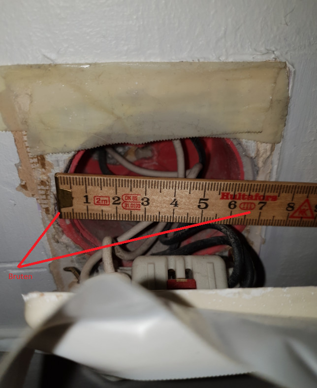

Gammalt hus, någon som känner igen denna setup? Den röda ringen enl. bilden har gått sönder och således går det inte att fästa.. Hittar inte någonstans var man kan köpa den här typen av ring, kanske lättast att byta ut hela uttaget?
  • Gammalt elektriskt uttag i vägg där en röd ring markerar en bruten del, med ett måttband framför.
Om inte det räcker med att dra åt fästklorna så går det ju alltid att skruva fast i väggen i de 4 hålen i ytterkant/hörn på ramen till vägguttaget.

Alla infällda uttag har klor också, som spänner ut och fäster i plasten, så det funkar med ett sådant..
inte alla vissa fabrikat har det som extratillbehör tex ABB
De klorna som syns på bilden fäster inte sedan ringen gick sönder av någon anledning. Hittade precis att man kan använda dosclips vilket kan vara en lösning!
