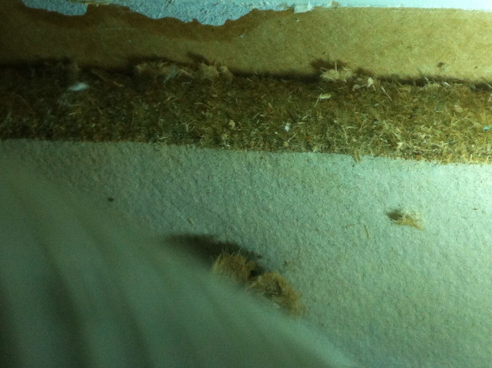

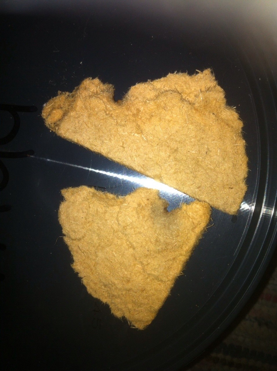

Hittat två olika typer av väggskivor i mitt gamla hus.
Någon som känner igen detta material?
Det ena, de små bitarna - bild 1, tycker jag som okunnig liknar tretex,
men kan självklart ha fel.
Vad tror ni?
Bild 2, mer osäker.
Är vit på utsidan, fibrig inuti.
Och självklart, det vore inte jag om jag inte frågar:
Tror ni materialen innehåller asbest?
Ni som eventuellt tröttnat på att jag frågar om detta, låt bli att svara.
Ni andra, tacksam för konstruktiv input!
Tack på förhand!

Nr 1 är garanterat precis som du säger tretex. Ofarligt men brinner förskräckligt bra och är inget vidare ytskiktsmaterial i bostadsmiljö av den anledningen.
Nr 2 ser ut som en ljuddämpande skiva av träulls eller stenullstyp. Spontant "ser" det inte ut som asbest, och det var vanligare med asbest i fibercement-varianter. Så nej jag tror inte det är asbest. Vet du något om åldern på byggmaterialet?
