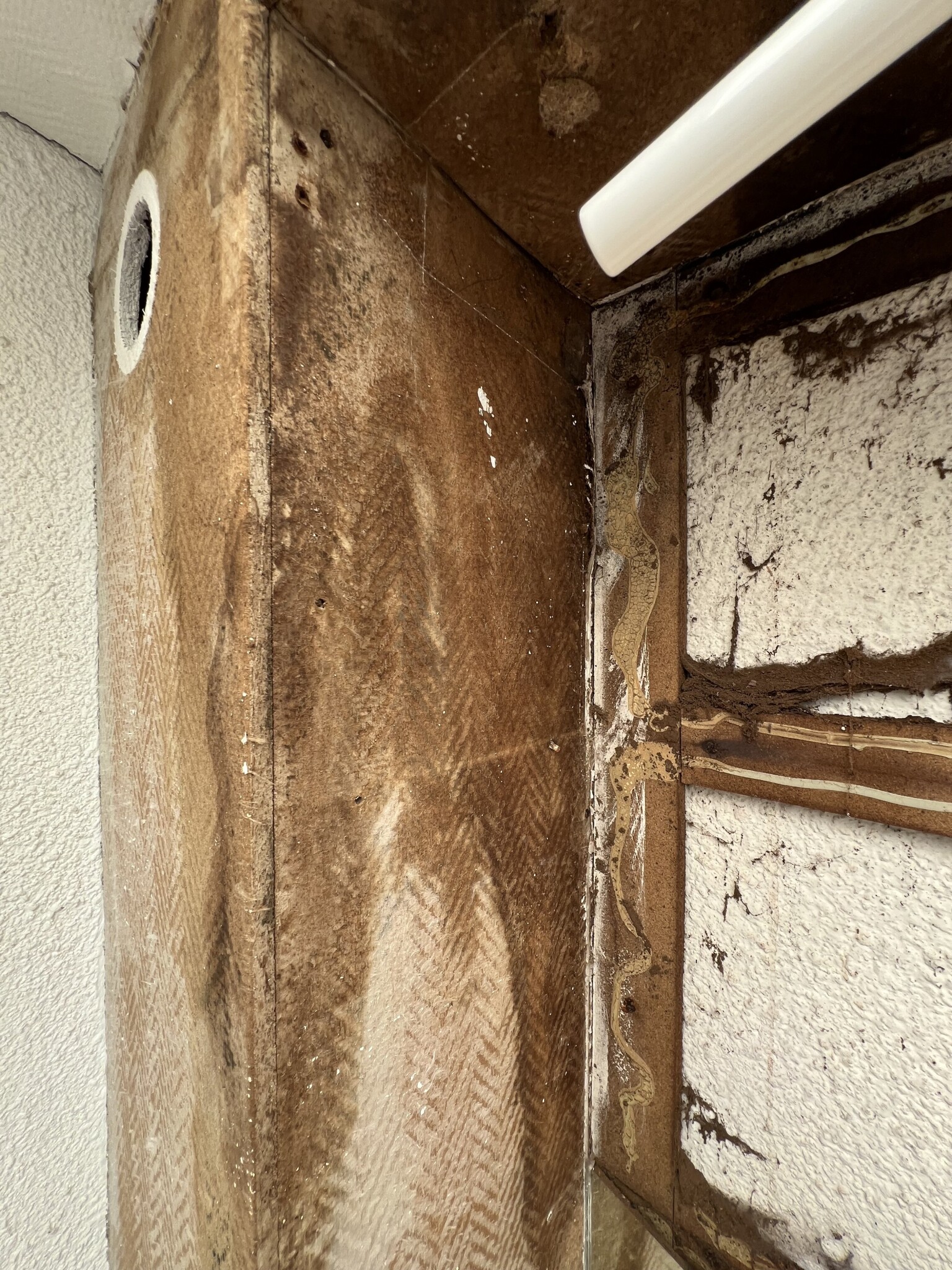

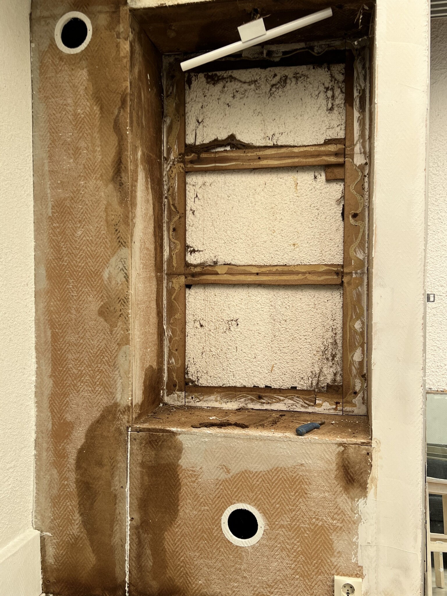

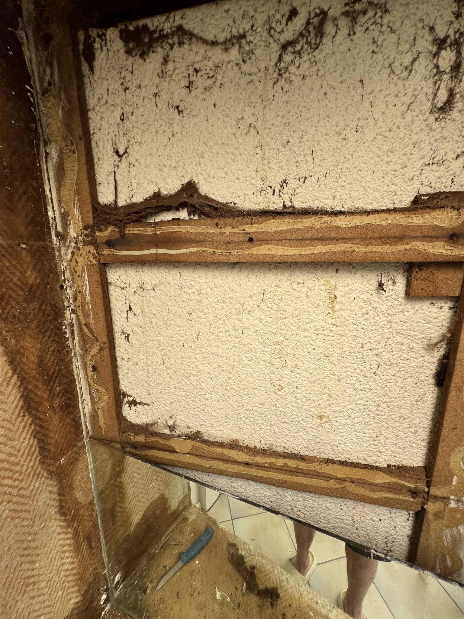

Har ett gammalt uterum där väggen är kopplad direkt mot byggnadens fasad.
Verkar vara fuktskadade skivor, finns det några bra fukttåliga skivor som man kan använda och byta till? Ska man även isolera det på nått sätt då uterummet just nu inte är anpassad för kyla.

Som Hornback skriver här: https://www.hornbach.se/c/byggmaterial-tra-fonster-dorrar/innervaggar-innertak/vatrumsskivor/S16820/
Sen finns det väl annat lämpligt också. Förutom att se till att det inte kommer in vatten i uterummet.

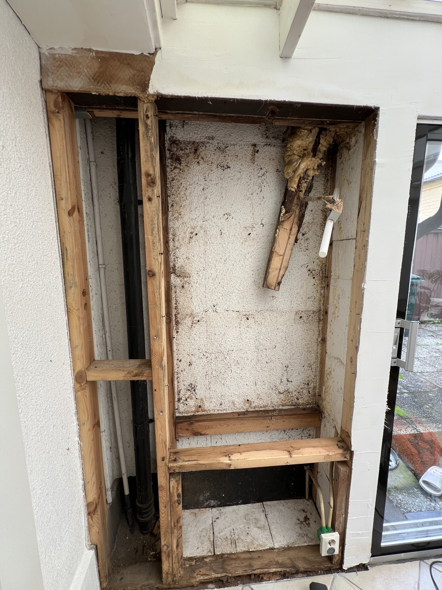

Det är svårt att säga ngt då vi inte vet vad vi ser.
Helhetsbilder både inifrån och utifrån och/eller planritning så man förstår helheten behövs.
Problemet här är inte bara att det är en fuktig miljö i ett ouppvärmt uterum utan det har ju läckt in vatten. Det ser man på de mörkbruna områdena på skivorna. Så, det är fullständigt meningslöst med fukttåliga skivor om bärande reglar ruttnar upp och/eller det blir mögel och angrepp av träförstörande organismer (rötsvampar och insekter). Först måste uterummet vara tätt och antagligen är dockningen mot huset en svag punkt.

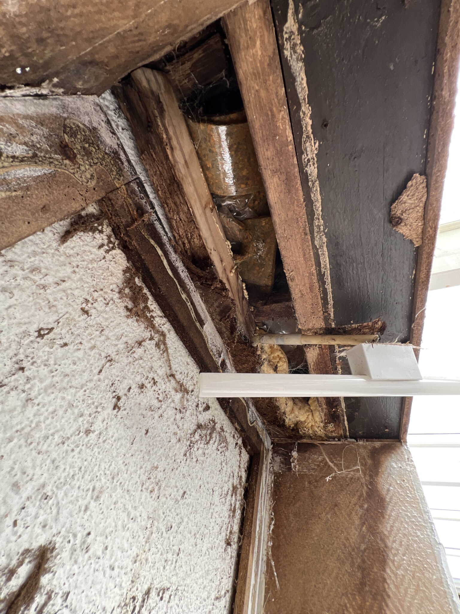

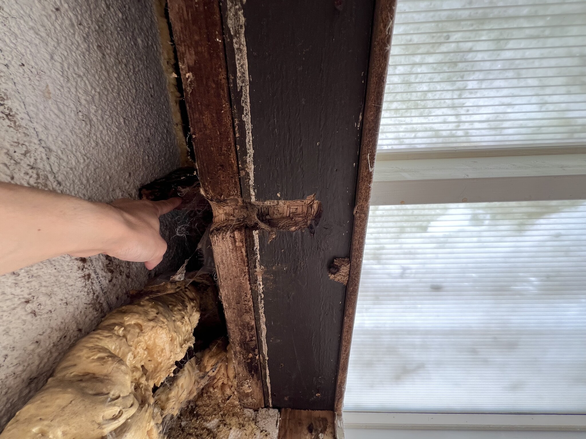

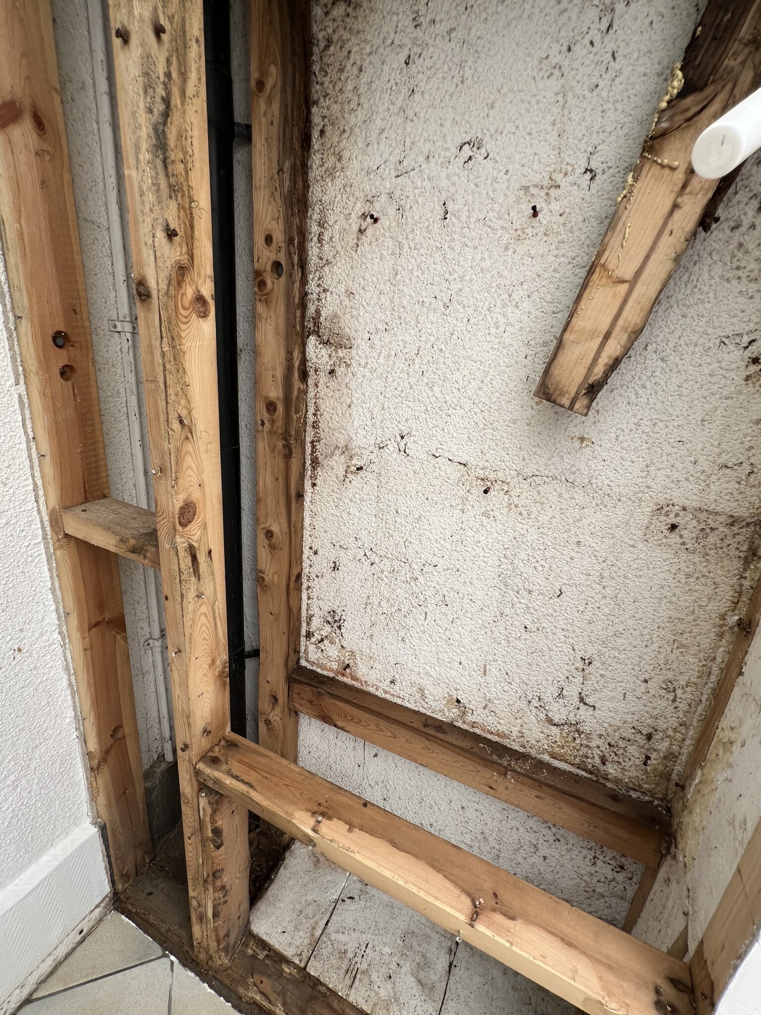

Verkar vara fuktskada i bjälken. Hur isolerar man bra då det verkar finns någon typ av takavvattning inbyggd bakom reglarna?

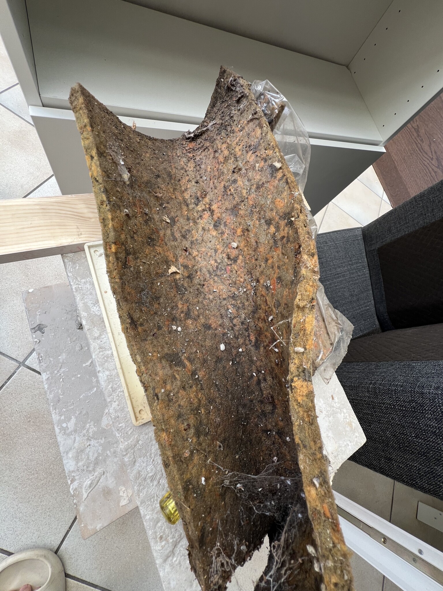

Bifogar även en bild på något typ av isolering där de lagt ovan tillsammans med något typ av plast? Någon som vet vad det är?

Isoleringsmattan/biten som syns i näst sista bilden skulle kunna vara kondensisolering av en inbyggd takavvattning.
På vinterhalvåret är det ju iskallt "jökelvatten" som rinner (eller fryser) och då blir det kondens om varmare luft träffar den ytan (utsida rör/ränna).
Om det är inbyggd takavvattning som går där så är det ju också den mest sannolika orsaken till fuktskadorna.
Det beror på... förutsättningarna.B Buskul skrev:
Men, takavvattningen måste fungera till 100%. Dvs det får inte finnas några läckor, eller möjlighet till översvämning.
Sedan måste utrymmet vara hermetiskt tätt så att ingen inomhusluft kan tränga ut. Dvs ungefär som ett vindsbjälklag med fuktspärr där det gäller att få det tätt mot alla anslutningar (tak/vägg/golv) och ev genomföringar.
Ngn form av kondensskydd på rören/rännorna/plåten är inte heller fel. Den bör vara fukttålig och helst vattentät, och antagligen fungerar det bäst om den är limmad mot underlaget.
