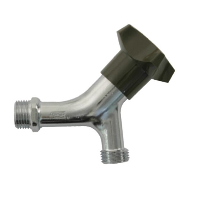

Vi vill komplettera vår utkastare med en utekran som har bättre flöde då flera vattenspridare ska kunna användas parallellt då en ny gräsmatta anläggs.
Vi har tänkt oss att sätta en enkel R20 tappventil på väggen och mata den från ett 22 mm rör som går rakt genom grundmuren.På insidan kommer vi givetvis att ha avstängningsventil och en avtappningskran för att tappa ur vattnet vintertid.
Hur fäster man enklast en tappkran på grundmuren då den matas bakifrån? Finns det någon monteringsplatta eller liknande som passar?

Då skulle jag monterat en bit 45x45 tryckimpregnerad regel på grundmuren/väggen och på den sedan satt:
Vatette vinkel 22mm.
https://www.vatette.se/produkter/ko...4110020/koppling-vinkel-forkromad-dy22-x-dy22
Vatette dubbelmutter 22mm.
https://www.vatette.se/produkter/fo...fg0398069/dubbelmutter-v6-forkromad-22-m28x15
Ventilfäste på regeln 22mm.
https://www.vatette.se/produkter/ko...320/ventilfaste-forkromad-dy22-x-invandigg-34
På det sättet får du enkelt plats att koppla in kalaset och enkelt att demontera vid behov.
