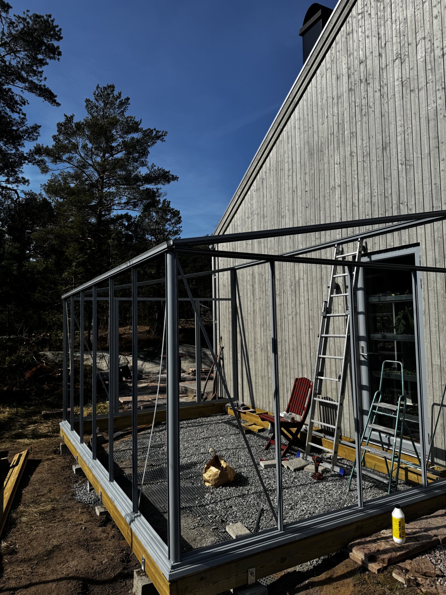

Går det att använda en mjuk fog under ich mellan plattorna för ökad tolerans mot ett rörligt underlag?
Jag bygger ett uterum/växthus på träbjälklag. Jag har reglat cc60 och tänker sätta kortslingar 30. Golvspån och golvgips och sedan klinker. Jag är orolig att det ska röra sig lite så plattorna riskerar att lossna eller att dogen ska spricka. Går det att använda en mjukfog överallt?

varför träbjälklag överhuvudtaget? Hade ju nästan varit enklare med packat fyllmaterial och sen lösa marksten?

Ja kanske. Jag har kommit längre än bilden och reglat upp, men i yttre kant är det 50 ca ner till mark vilket kanske inte riktigt syns så det är en bit…
Finns 60x60 klinker som man sätter på plastfötter utan fog.

Ja jag har sett det och det kan vara en lösning. Jag har redan klinker (bricmate ”granitkeramik” 9mm https://share.google/F4cQL2U07mXfjhgtR)
