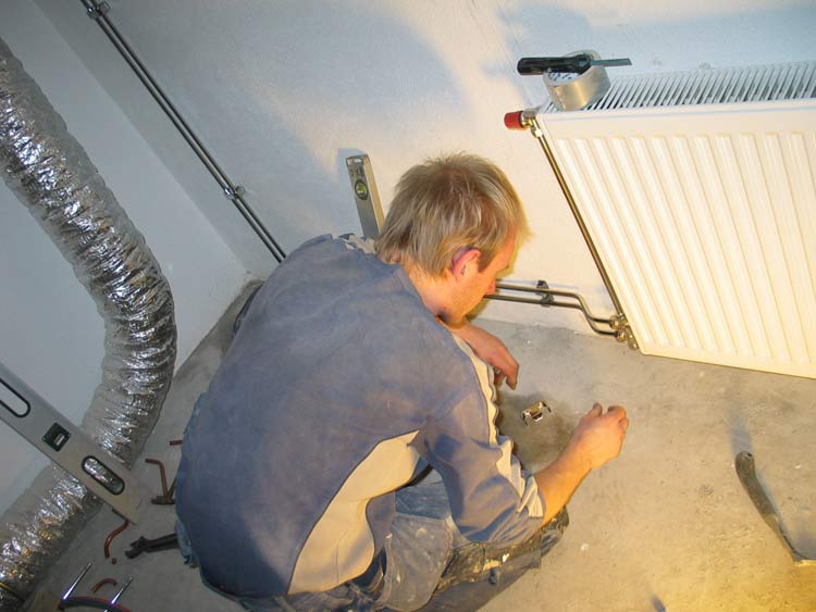

Jag körde kromat i källaren. Rörklamren är som sagt standardklammer för tappvatten. Vill man få ut rören från väggen finns ju klossar som man sätter bakom rörklamren. Jag själv bockade in rören så de går 2 cm från väggen precis som ett tappvattenmontage.

Det där blev inte dumt alls, då kommer genast några följdfrågor.
* Är det Rinkabys standardkoppel till radiatorn som går att vända sådär?
* Vad hade du för dimension på rören, är det 12 eller 15 eller...?
* Halvhårda eller mjukglödgade?
* Böjde du 'för hand', eller var det med verktyg? Eller en mall, kanske?
Jo, det är rinkabys standardkoppel. De är vändbara, men det blir ju tvärtomkoppling på framledning och retur - man får bara tänka till så att framledning ansluts på den övre anslutningen - vattnet ska ju först till termostaten och sen tryckas ner genom radiatorn för att sedan gå ut nertill på radiatorn.
Jag körde med 12 mm rör eftersom jag var så korkad att köpa såna koppel. En viss fördel dock eftersom jag hade ett helt papprör med 12 mm kromade rör som "stod och skräpade". Den övre radiatorn går dock över till 15 mm ganska snart eftersom det var en längre sträcka och jag vill ha ett bra flöde på kretsen.
Halvhårt eller mjukglödgat - vetefan - glömt bort. Det är 2-meterslängder inköpta på Rinkaby för 5 år sen....
Böjde för hand gjorde jag inte. Jag körde med en gammal Ridgid böjare. Sen var det bara att provbocka några gånger med spill till jag hittade den "optimala" böjen. Tyvärr var jag dum nog att inte skriva upp HUR jag gjorde vid första radiatorn, så jag fick göra om proceduren andra gången.
