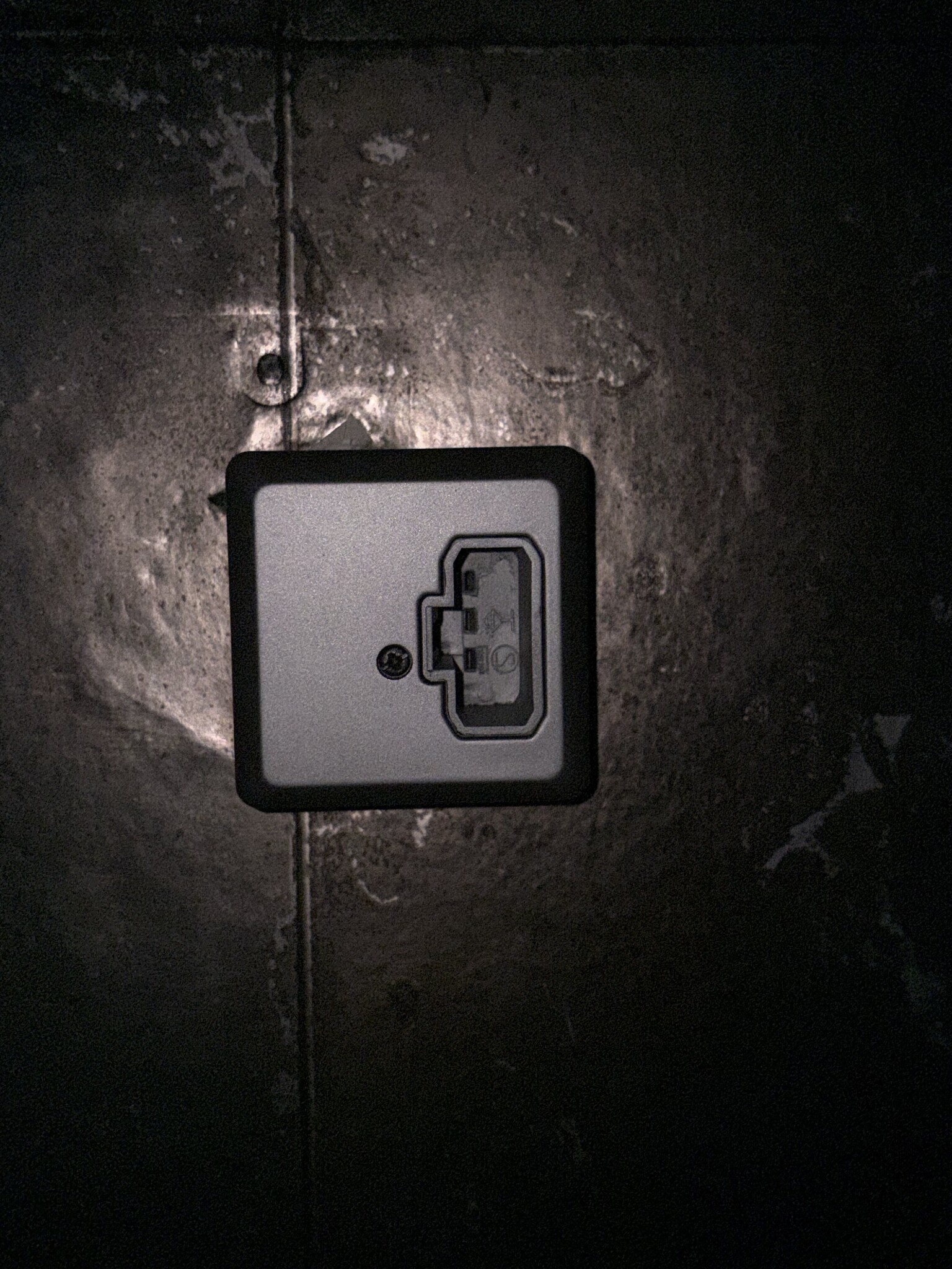

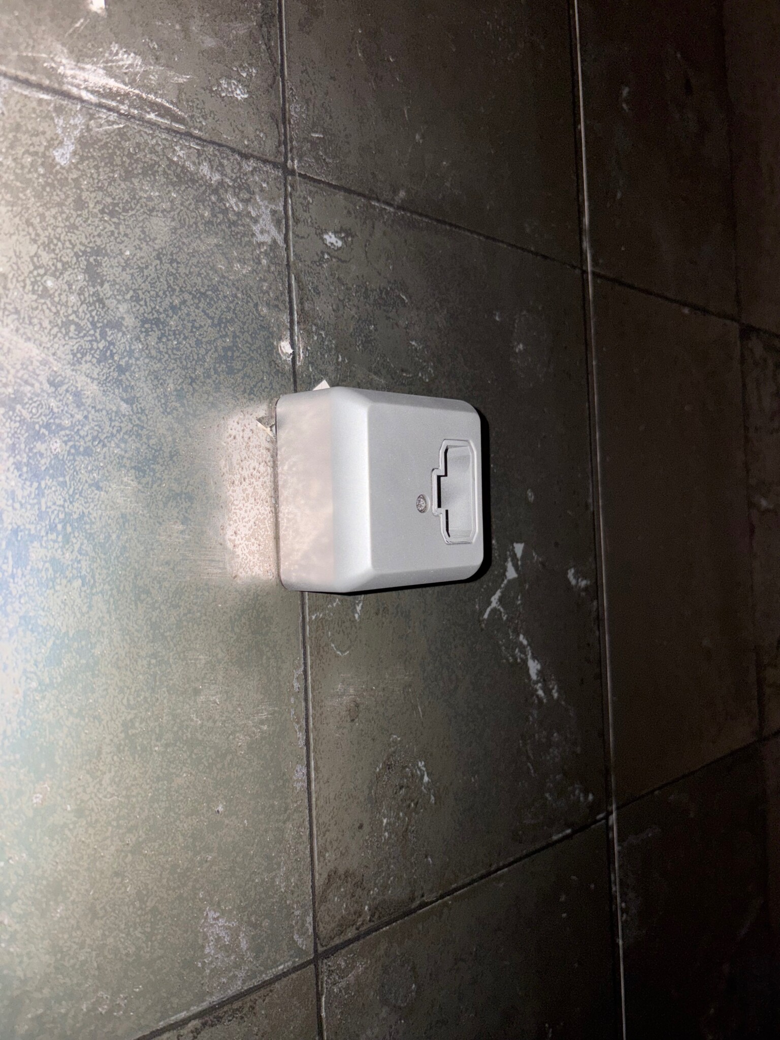

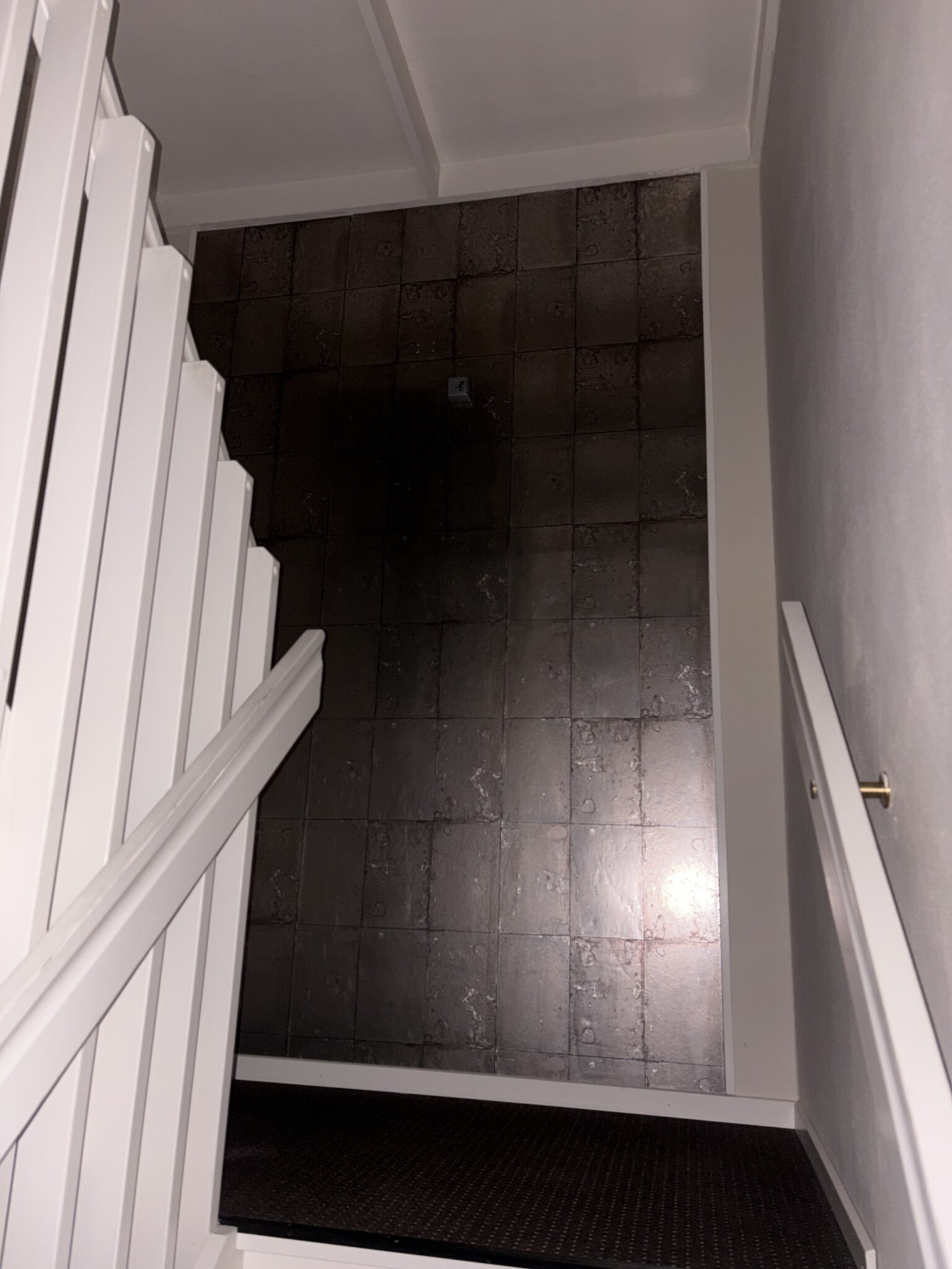

Vi har nyligen flyttat in i ett hus byggt 1978 som har detta lamputtag (se bilder) i trappan. Resten av lamputtagen i huset är ”vanliga” runda. Vi vill gärna sätta upp en lampa där i trappen, och helst en lampa som döljer så mycket som möjligt av själva uttaget, som är rätt fult. Efter att ha googlat förstår jag att det är ett utanpåliggande DCL-uttag. (Ingen aning varför det sitter utanpå så där.)
Har ni något tips på en bra/snygg lampa vars design döljer uttaget på ett bra sätt, eller som gör att man inte störs av det? De tidigare ägarna har haft en lampa där, men tyvärr minns jag inte hur den/det såg ut.
Är det ett alternativ att göra något med själva uttaget, går det t ex att byta till ett infällt uttag, om det blir lättare att dölja uttaget med en lampa då? Hur hade ni gjort/tänkt?

Uttaget är troligen utanpåliggande för att det kommer ut ett rör bakom det och att det inte finns någon dosa. Man kan köpa en armatur som är gjord för fast montering och sätta den över det troliga rörutloppet där. Det gör en elektriker, om man vill vara laglig. Det trista med kaklet är att om du tröttnar på en armatur och vill byta till en annan så är du lite låst i att du måste ha en som passar över de gamla fästhålen. Inte riktigt lika lätt att spackla och måla över som på en gipsvägg. Du kommer inte runt hålen även om du köper en lampa som du ansluter till uttaget heller, om du inte går på något som hängs i en krok i taket då.

Det är faktiskt inte kakel utan en tapet bara som liknar kakel
Det kanske blir så att en elektriker får ta bort dosan och fästa ett armatur direkt på rörutloppet som du skrev.
Att ha ett rörutlopp i trappavsatser för belysning har jag sett på flera ställe. Leta upp en passande armatur, stäng av strömmen och koppla bort uttaget och anslut armaturen.
Är man "normalhändig" fixar man detta själv.

Tänk då på att det krävs en elektriker även för att koppla loss lampan ifall ni vill ta med den när ni flyttar.F Fru Ros skrev:
Ni får endast byta armaturen mot en ny utan krav på behörighet.
En fast ansluten armatur på väggen bör anses ingå i huset.
