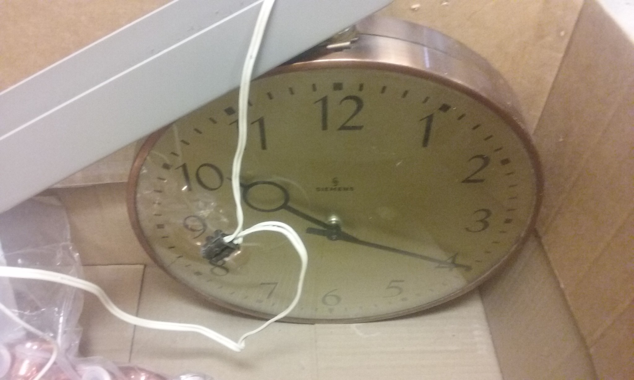

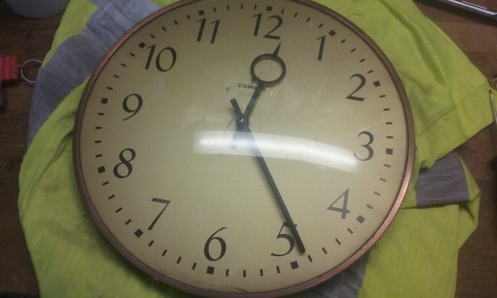

Jag har kommit över två dubbelmonterade väggklockor "på arm" från ett allmänt utrymme som skulle kastas i elektronik-containern. Jag han nästan rädda dom. Bortsett från att ett glas är kraftigt repat så är dom andra helt OK i skicket för att vara X antal år gamla. Och ja det är riktigt kupat glas i dom. Den tredje dubbla klockan var krossad i botten på containern.
Frågan är ju hur och om jag kan få dom att fungera med befintligt urverk. Det är någon form av volt som har matats in i dessa. 12, 24, eller 48 volt låter jag vara osagt. Men jag hade önskat att visarna och urverket hade gått att behålla så själva designen från "förr" kunnat behållas.

Klockan är en klassisk design med alla den mordeniteter som gamla goda tiden kunde erbjuda. Urtavla av metall, glaset är av glas och inte plast, ringen runt om är i koppar, visarna är även dom i metall. Om denna hade varit nyproducerad idag hade hela alltet varit i plast. - Det var bättre förr!

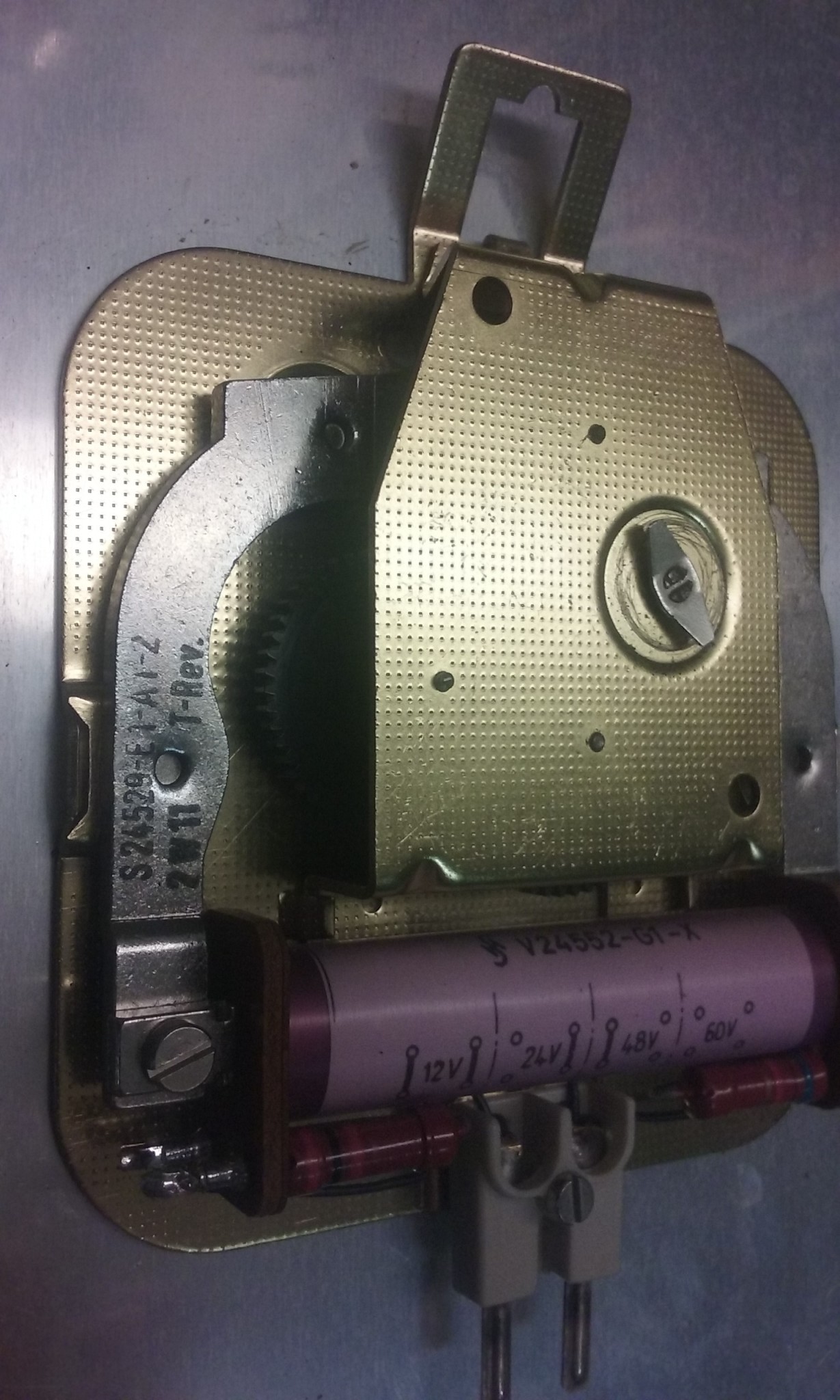

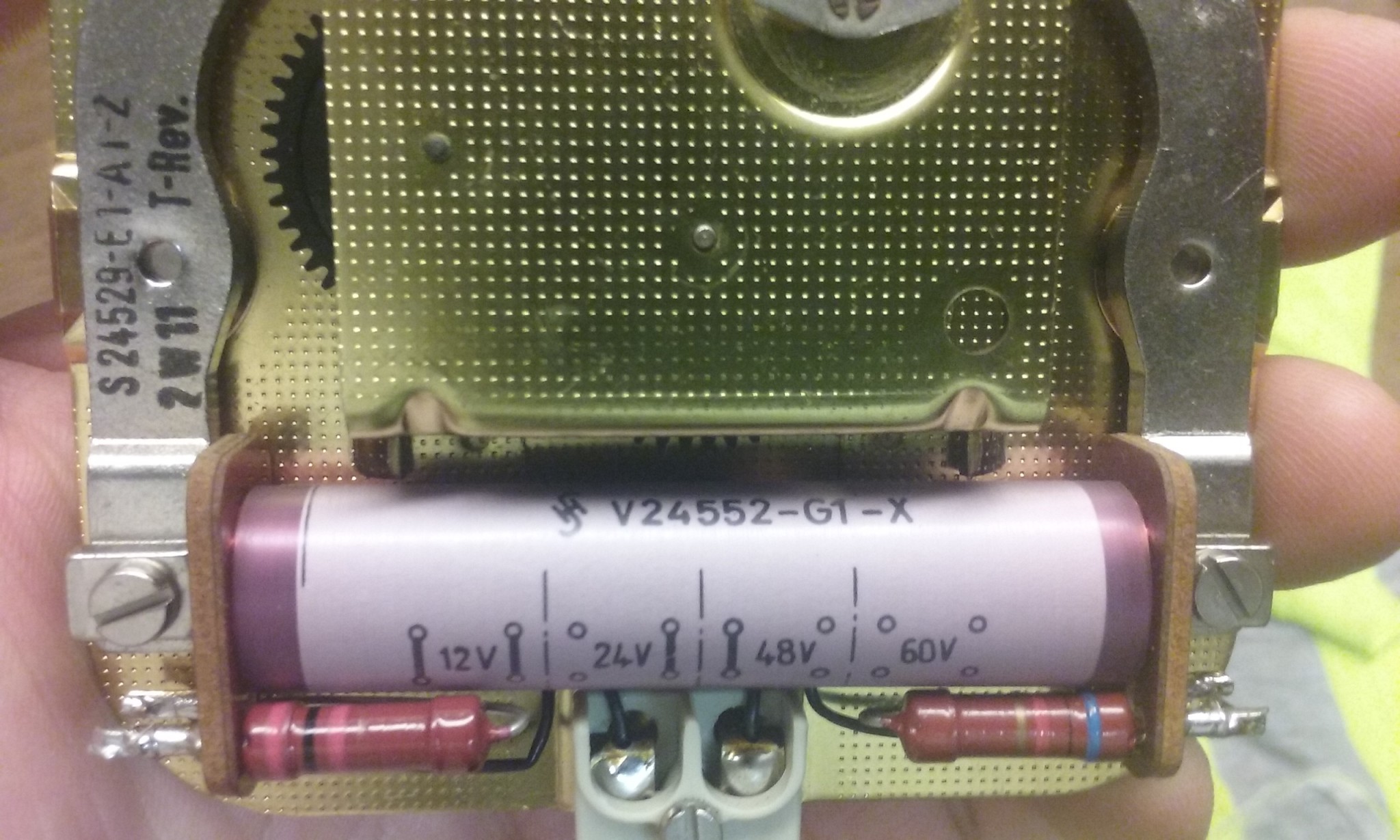

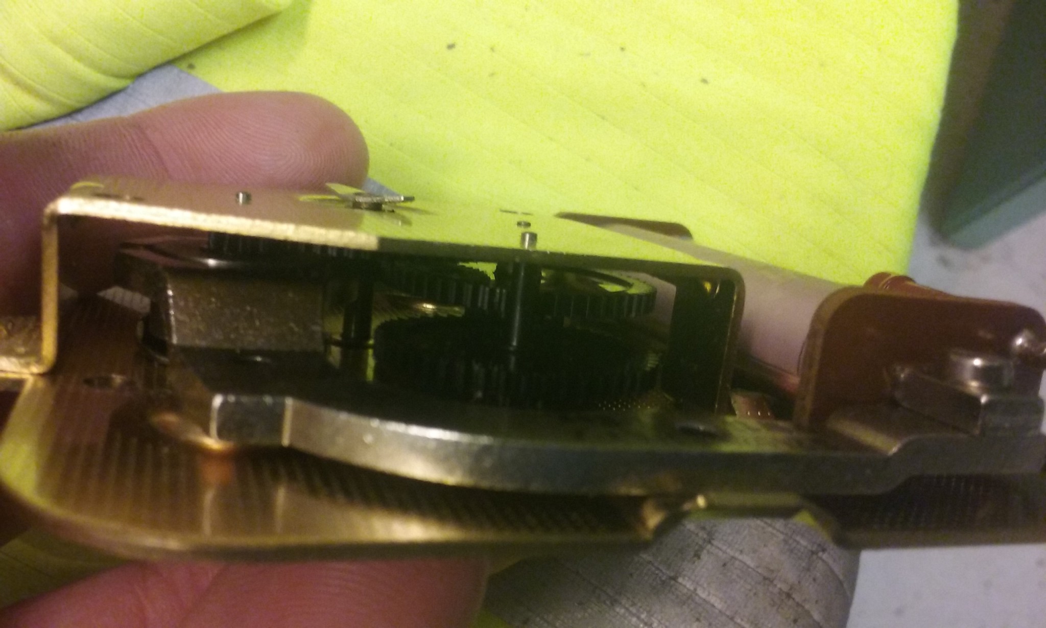

Kolla byglingen. Schemat verkar referera till de byglar som sitter på vänster och höger sida under skruvarna som håller spolen. Verkar som att man använder förkopplingsmotstånd vid högre spänningar än 12 V. Alltså jag menar byglar mellan de lödda pinnarna som man ser nere till vänster och höger i bild. Verkar som att med bägge byglarna på plats (=bägge förkopplingsmotstånden förbikopplade) så skall klockan drivas med 12V. Det verkar vara olika färgkod (=olika värden) på de två motstånden, därför som vänster och höger sidan är för olika spänningar.
Kan du uppdatera med vilka byglingar som är på plats?
Håller med gbgustaf, brukar styras av centralur där det kommer en spänningspuls varje minut, spänningspulsen brukar växla polaritet vid varje puls.

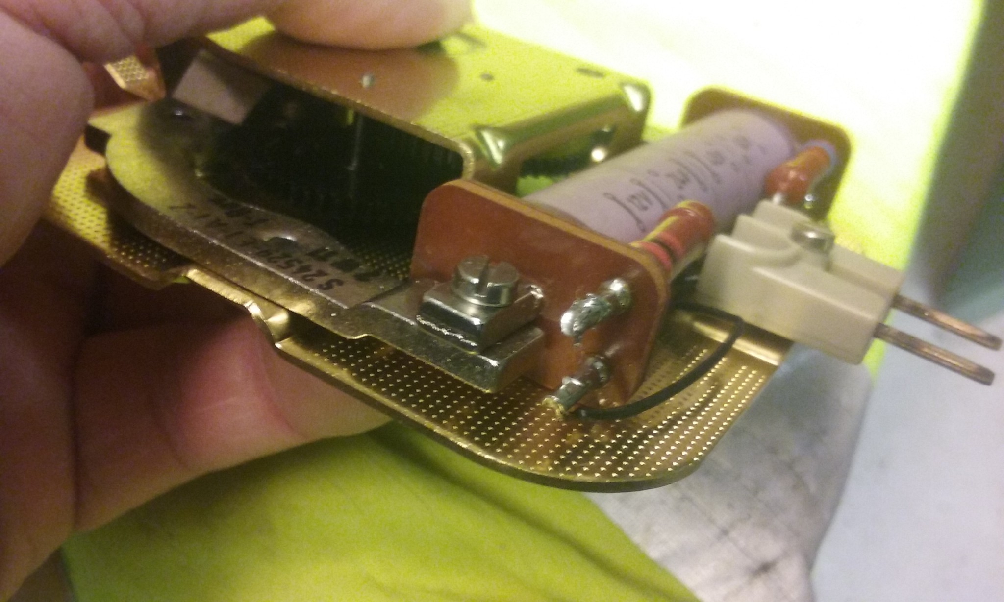

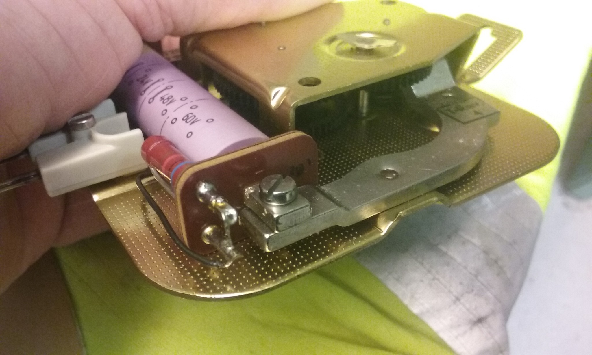

En bild från sidan som visar hur många kugghjul som finns och vad som sitter mellan magnetspolens poler.
Endera är det ett synkronur eller så är det bara en stegmekanism som styrs av centralur.

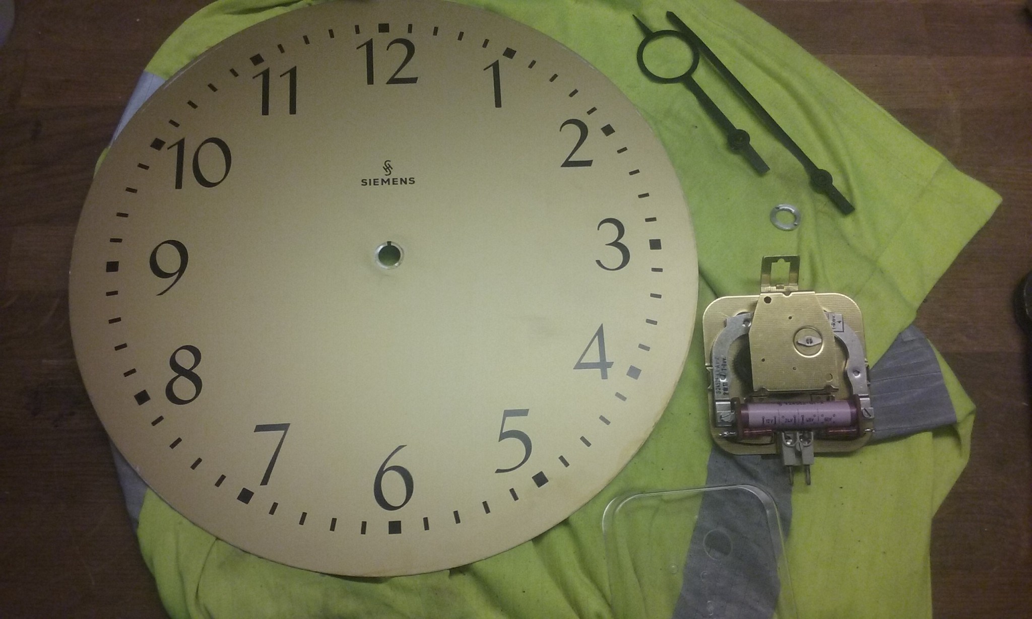

Eftersom jag antog att det var ett urverk bakom så är besvikelsen stor när jag nu förstår att det är någon form av puls som styrt denna klocka. (Med andra ord, jag tittade inte innan)
PLC låter kul, men överkurs för en enkel rörkrökare. Det lutar åt ett nytt urverk och få till dom gamla visarna på dom nya.
