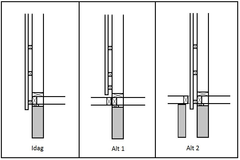

Jag funderar på hur jag lämpligast konstruerar altanbjälklagets infästning mot husväggen. Grundmuren av Lecablock är ca 60-70cm hög och därpå sedan stående syll och vanlig regelvägg med 28mm luftspalt och stående panel. Jag vill ha altangolvet i samma höjd som innegolvet.
I alternativ 1 sågar jag av panelen för att blottlägga syllen och sedan skruva altanens regel rakt in i den. Borde bli stabilt och bra men exponerar husstommen lite mer.
I alternativ 2 sätter jag altanens regel utanpå panelen med lite distans och antagligen några extra plintar för att ta tyngden. Man kan kanske tänka sig några rejäla distansklossar mellan regel och panel så man kan skruva tight in genom spikläkt till syllen. Exponerar stommen mindre men får gjuta fler plintar.
Hur hade ni gjort?

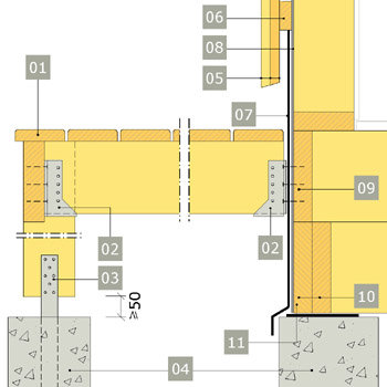

Nu råkade jag på en konstruktion på Träguiden som verkar intressant; kapar panelen och skruvar balkskorna rakt in i syllen men skyddar från väder och vind med en täckplåt:
http://www.traguiden.se/konstruktio...grundlaggning/oppen-plintgrund/altanbjalklag/

bärlina fäst i lecan, och golvbjälkar på den så du kommer upp i samma nivå som golvet inne?
