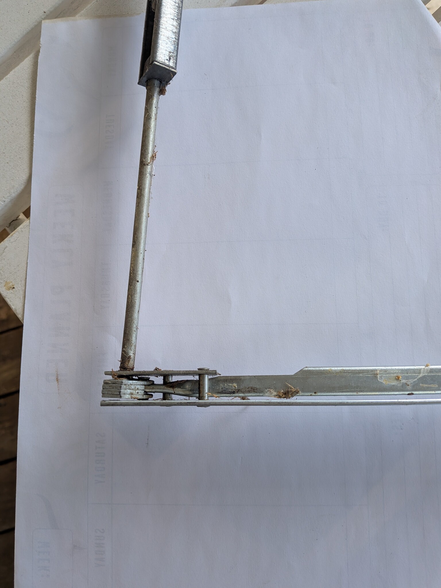

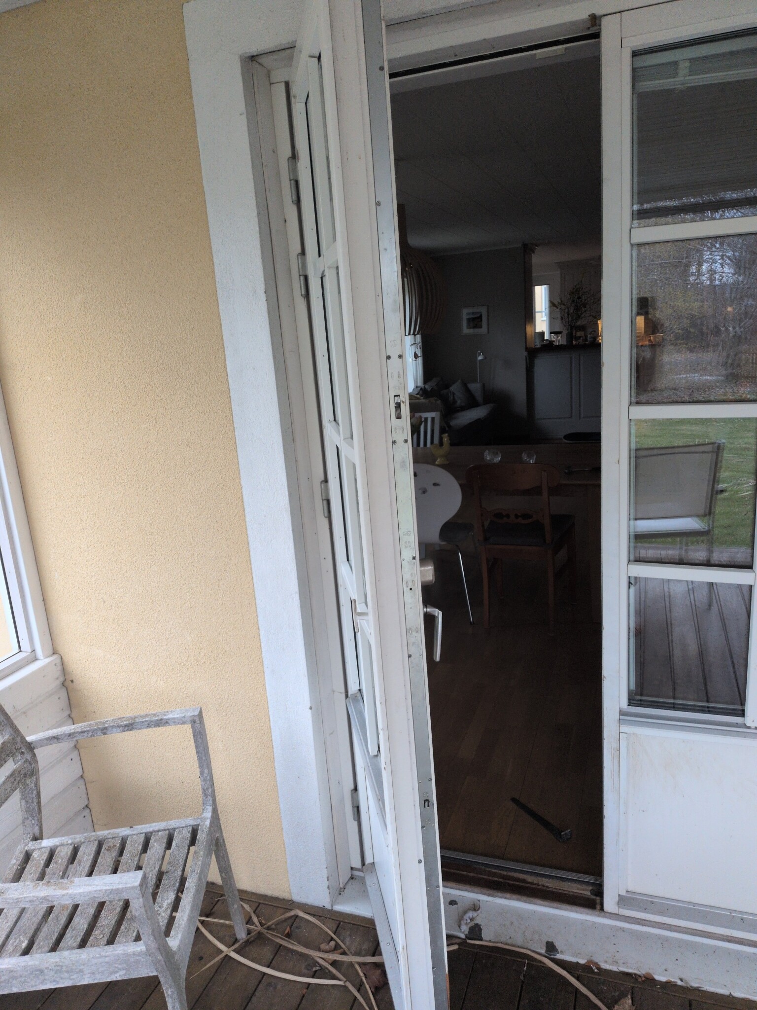

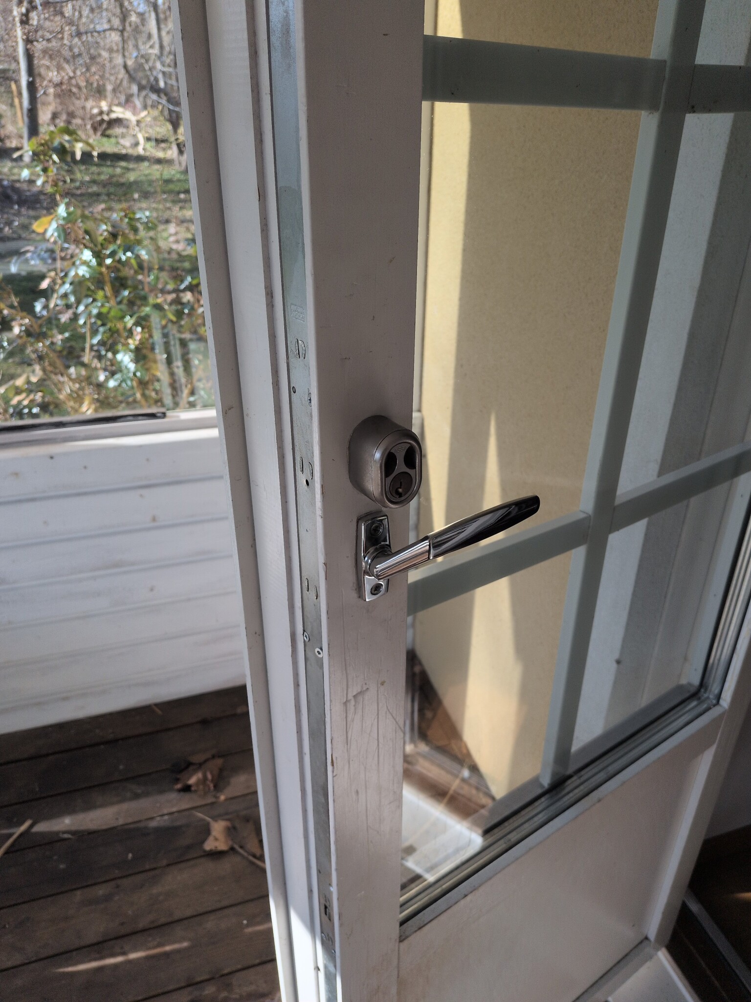

Vi har en altandörr vars handtag "snurrar" och dörren går inte att öppna. Vi har pratat med låssmed som säger att det kan gå att lösa genom att byta ut låset men kanske måste man byta hela dörren, det tycker jag låter konstigt. Är det någon som kan komma med kloka insikter? Tack på förhand.
Uppdatering 1. Tog bort "täckplanka" pillade upp "lås sprintarna" och kunde öppna dörren. Det verkar finnas ett lås som går längs med hela dörrens kant (se bild) det borde man kunna byta ut?
Uppdatering 2. Googlade lite. https://www.theofils.se/spanjolett-865f-1388-d18/ Kallas tydligen spanjolett. Är det någon som har erfarenhet av att byta en sån? Eller är det ett jobb för låssmed?
Uppdatering 3. Tydligen är befintlig spanjolett av märket Habo, men de verkar inte sälja spanjoletter.

T tergo skrev:
borde gå att byta spanjolett
problemet är att hitta en som passar
[länk] spanjolett.pdf
men avvakta tills 123abc dyker upp han har bra koll
Tack Tergo, sett att 123abc är flitig i forumet och kunnig 😃
En tanke, kan man kanske skippa spanjolett? Sätta in ett vanligt altandörrslås?
Du kan byta spanjoletten som är måttbeställd och då är bytet inte speciellt omfattande men det kan krävas en lite anpassning.
Habo spanjoletter är uppköpta av ASSA så de beställs genom att fylla i orderformuläret @tergo länkade.
Till de dörrarna får du använda spanjolett.

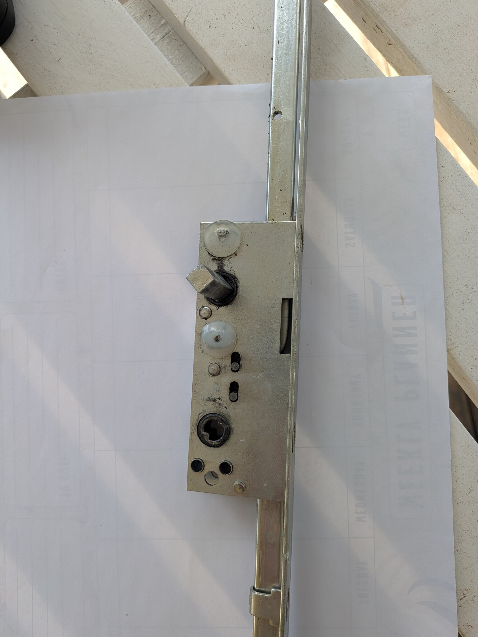

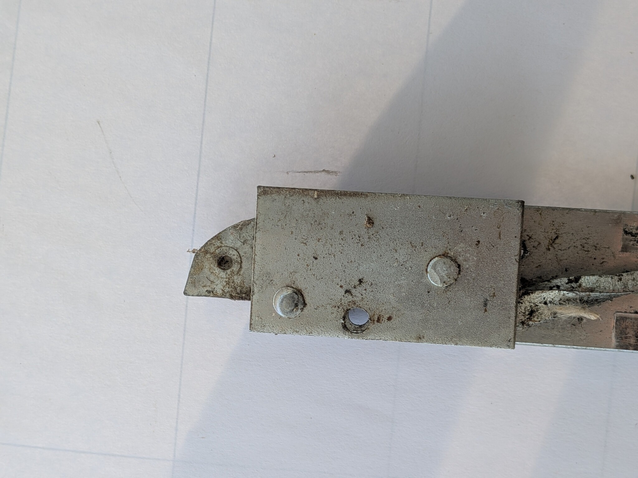

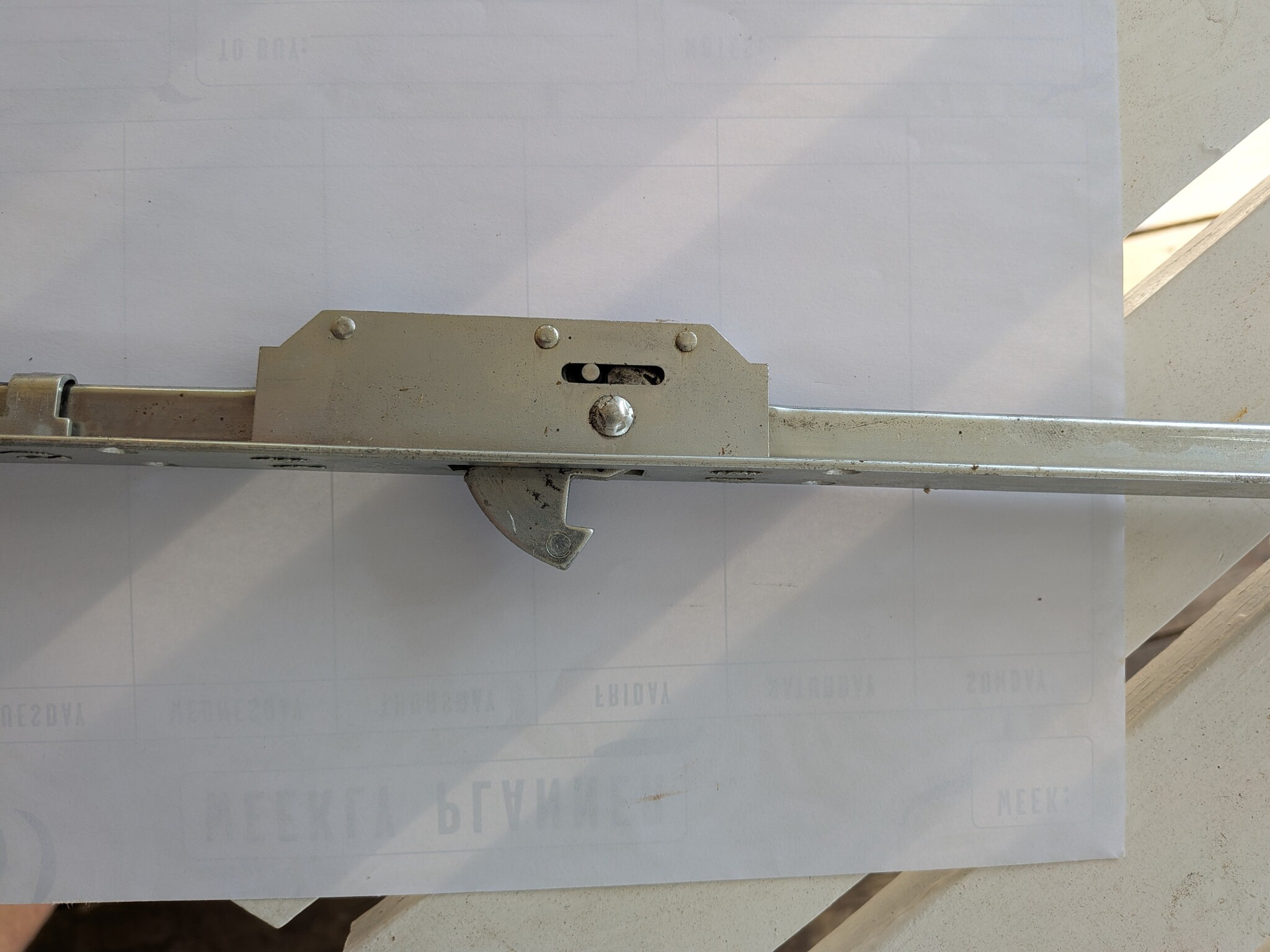

Har fortsatt och pilla😊 Monterade bort spanjoletten. Tycker den ser rätt fräsch och hel ut. Med en skiftnyckel kan jag vrida och "dra ut" "låskolvarna" Tänker att ett nytt handtag och 5:56 kan lösa problemet?
  • Metallisk espagnolettdel som ser intakt ut, avmonterad för inspektion. Möjligtvis för ett reparationsprojekt med nytt handtag och smörjning.
  • Spanjolett bortmonterad och fotograferad mot vit bakgrund, redo för reparation med nytt handtag och smörjning med 5:56.
  • Närbild på en bortmonterad spanjoletthake liggande på ett papper, med skruvar och justerbar mekanism synliga.
  • En borttagen spanjolett visas liggande på ett bord. Den ser intakt ut och har flera rörliga delar som låskolvar.

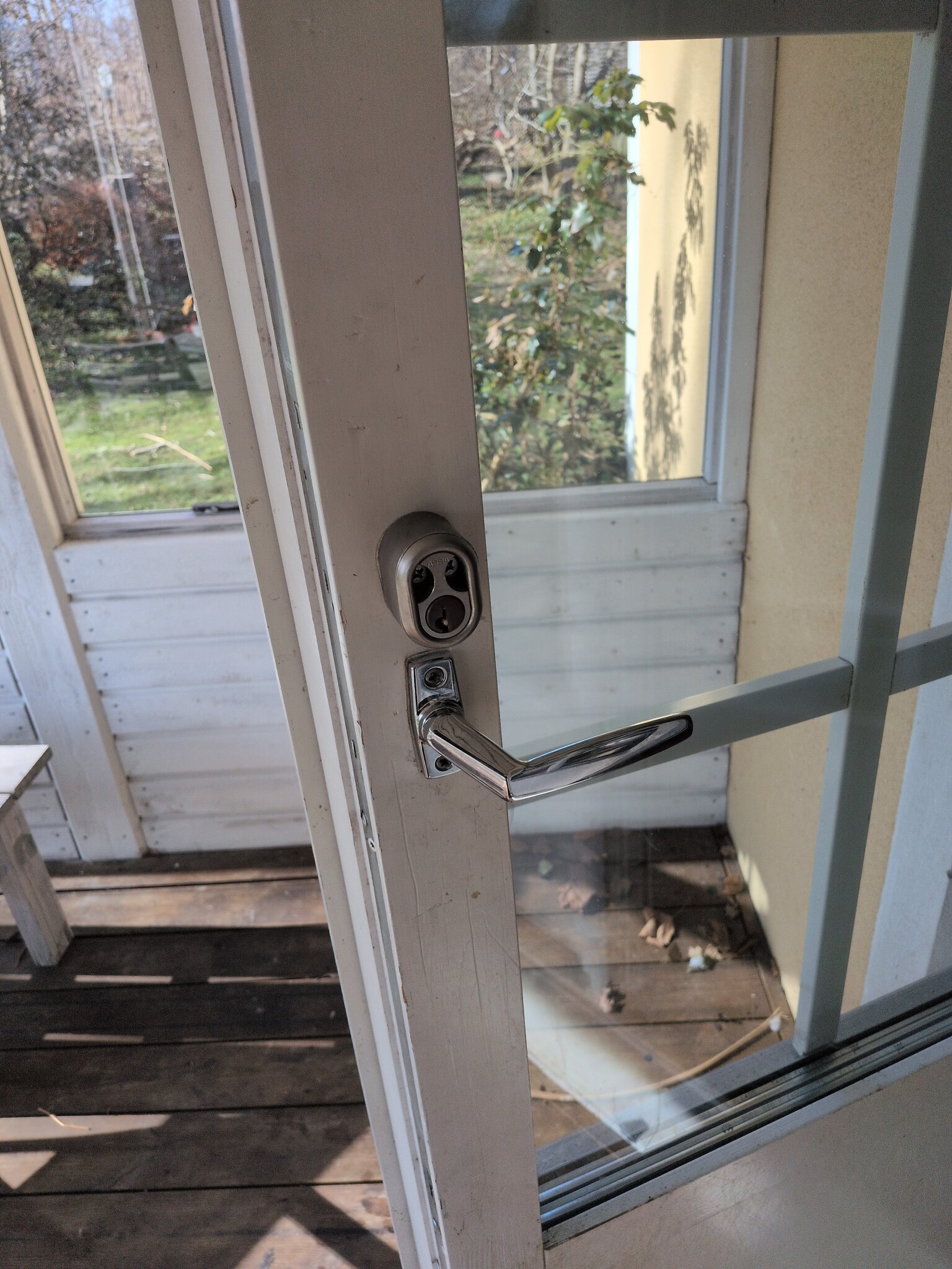

Nytt handtag för 130 spänn och smörjning löste problemet
  • Nytt dörrhandtag på altandörr med smörjt lås, del av renoveringsprojekt.

Fyrkantspinnen ska sitta fast i handtaget om den lossnat och hålet är djupt nog i dörren så kan det bli problem.
Bra att det löst sig.
Fredrik654321
Precis så var det, fyrkants pinnen hade lossnat från handtaget
