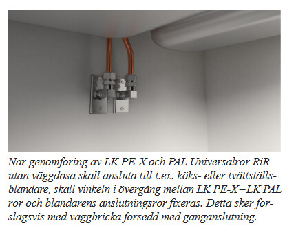

Ingen aning vad som är billigast, kanske lösa kopplingar men hur kul är det.
https://www.vatette.se/produkter/vaggenomshyforingsshysystem/vaggenomforingssystemv6-gron
bockstöd, fixtur, bricka och färdig 2 och 3 fördelare blir 👌
Lösa kopplingar är inte godkänt av LK längre, ska vara fast fixerade i vägg.Rickard. skrev:
Eller som LK skriver:
https://www.lksystems.se/download/1...or-lk-pex-pal-och-pert_2025.pdf?1768501023221
