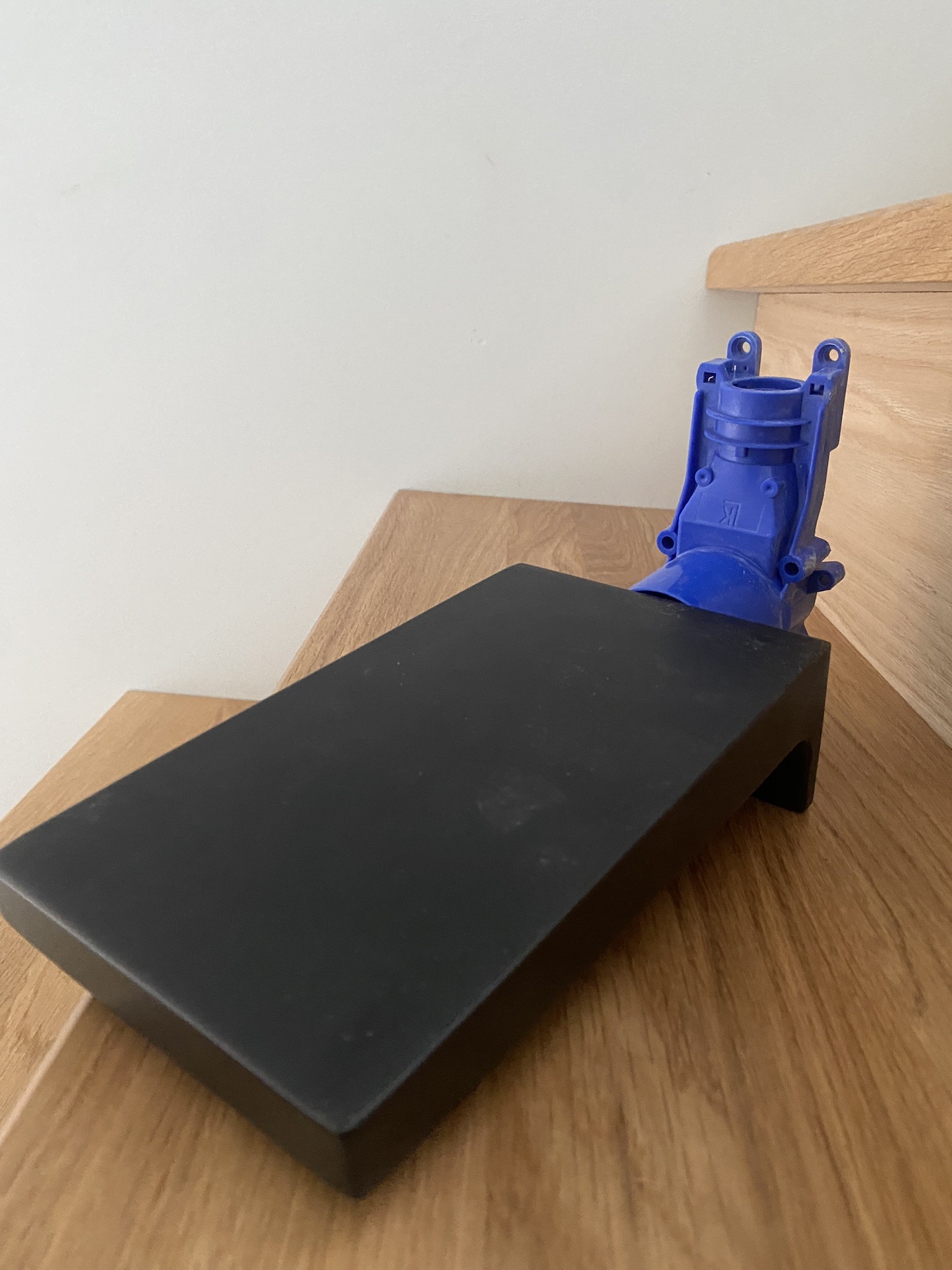

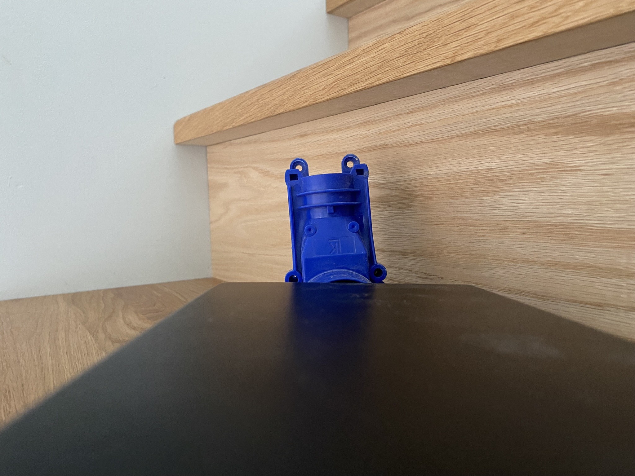

Har köpt en hansgrohe vattenpip till badkaret som visade sig vara konstruerad så att den inte täcker en väggdosa (LK UNI på bild men övriga leverantörer har samma strl utifrån vad jag kunnat hitta). Dessutom är anslutningen G3/4 istället för standard G1/2 som väggdosa är anpassad för. Någon som har en lösningsförslag kring installationen av denna. (Den installera klos mot väggen). Funkar det att trimma ned vägg dosan samt en fila ner kaklet just där så att dosa /tätskikt hamnar under kaklet?
Gällande G1/2 till G3/4 så har jag jag tittat på övergångsnipplar men de når inte tillräckligt långt in i väggdosan (max 2 gängvarv)
Tacksam för tips

Du bör nog leta efter en annan lösning. Var glad att du inte byggt in väggdosan och börjat kakla.
Att fila ner dosan och kaklet hade förstås fungerat, men risken är att den inte sticker ut tillräckligt för att manschetten ska sitta bra.
- Det och att du måste ha en nippel i väggdosan känns inte bra...
