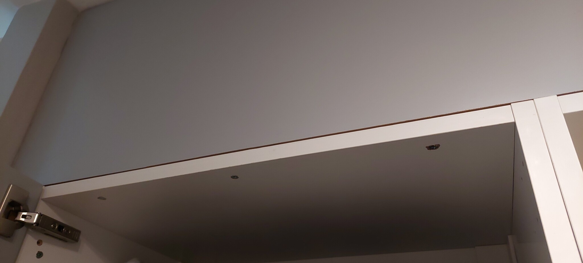

Jag har flyttat in i en lgh med ett IKEA kök och ett par platsbyggda garderober.
Jag skulle vilja nyttja en ganska stor yta ovanför en av garderoberna där det finns en blindfont ovanför dörrarna, se bild:
Hur tror ni att den sitter fast i ramen? Finns skruvar från garderobstaket uppåt bara. Har testat att lossa skruvarna på ena sidan, men känner ingen svikt på fronten. Längst ned i bild är det täckta vinkelbeslag i hörnen som kanske bär upp garderobstaket.
(Jag är helt säker på att det inte är någon "klick" funktion den sitter med.)
Förutom det som syns på bilden finns tunna blindfronter längs båda dörrsidorna. De sviktar och kan säkert tas ned via skruvarna man ser i sidorna inuti garderoben. Vet inte om det har bäring på något alls
Vill såklart hålla på och göra så lite åverkan som möjligt och slippa skruva ned allt för att se hur det är byggt...
Tack på förhand!

Takanslutningen ( blindfronten ) kan sitta på olika sätt, jag ser inga hål från dyckertspik? Den kan vara limmad mot regeln som sitter skruvad i garderoben ( skruven du redan släppt på) och samma mot taket, om den är limmad så är det bara att ta i om man verkligen vill ha bort den, kommer troligtvis gå sönder dockG g0ndur skrev:Hej!

Tack för svar! Har inte ens reflekterat över att det kan vara fastlimmat. Ska fundera vidare.R Råd från snickare skrev:Takanslutningen ( blindfronten ) kan sitta på olika sätt, jag ser inga hål från dyckertspik? Den kan vara limmad mot regeln som sitter skruvad i garderoben ( skruven du redan släppt på) och samma mot taket, om den är limmad så är det bara att ta i om man verkligen vill ha bort den, kommer troligtvis gå sönder dock
