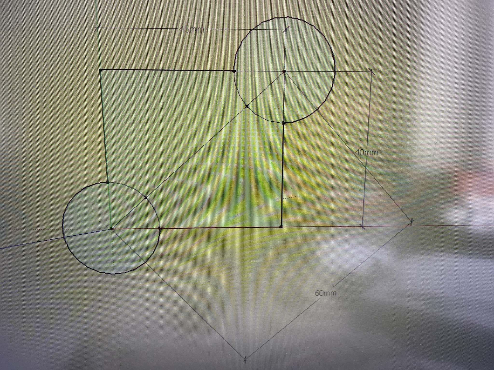

Ritade upp lösningen i cad-programmet och kom fram till att hålen i väggen måste separeras med 45 mm horisontellt och 40 mm vertikalt och med ca 42 graders vinkel.
På så sätt uppnås både 60 mm avstånd mellan hålen i väggen och 40 mm avstånd på väggen.
Är det något som hindrar att jag då använder en väggbricka med dubbelanslutning, förutom det rent estetiska?

Det fungerar att sätta en dubbelbricka med 60 cc på diagonalen.
