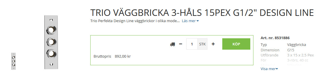

RSK 8531886 Väggbricka 3-håls Design Line 40cc, 3 x ø15 x 2,5 x G15 Pex
Måste du ha just Trios variant? Vatette och Broen finns lagerlagt hos grossist.
VVS-grossisten Dahl har den upplagd på webben, dock beställningsvara.
Grundpriset är 892:- plus moms.
Således kan vilken röris/webbutik som helst beställa hem den. Men du måste fråga. Uppge RSK och att Dahl har den upplagd som beställningsvara.
Gissningsvis så bör Trio ha den på hylla, och då bör det inte ta mer än en vecka med samfrakten via Kallhäll (för att undvika fraktkostnaden). Vill man ha den direkt skickad från Trio kan man få det med, men då kostar det frakt.
Köpte just trio fäste till dusch blandare så hade det vart Nice med samma väggbricka med samma design. Synd att det är så dyrt (såg att sigro sålde de för 499kr, men de har ju jobbat så det hjälper inte mig
), får bli att köpa ballofix från Rinkaby rör för 459kr. Tack för tipset iaf.
