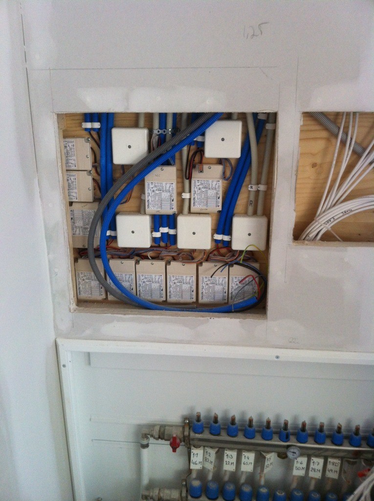

I det kommande badrummet kommer det att sitta ett antal LED-spottar. Jag och elektrikern bestämde i samförstånd att vi drar ner en flexslang från varje spot till en närliggande klädkammare där vi kan montera drivarna. Men nu behöver vi förslag på inkapsling. Min fundering är en låda med plintar där vi kan dra in alla flexslangar (typ 10 st) och seriekoppla de spottar som ska seriekopplas. Därifrån vidare med en kabel till en annan låda innehållande LED-drivarna.
Har någon förslag på passande lådor?
Eller något bättre förslag på hur vi ska göra?
/Micke

Värt att kolla ledningslängderna bara. Vissa klarar bara ett fåtal meter om man har otur. Annars så finns det en smidig lösning jag tycker om.
Sätt en apparatdosa eller kopplingsdosa. 5-10cm ifrån sätter man drivdonet. 5-10cm ifrån drivdonet sätter man en till apparatdosa eller kopplingsdosa. Dit med 2 näslock och lite skyddshölje över evt enkelisolerade kablar.
Sätt en klisterlapp på respektive drivdon vilka spottar och gruppnummer som de betjänar/as.
I första dosan drar man alla kablar till de olika spottarna och i den andra dosan har man 230V
Enkelt och smidigt. Billigt och jäkligt lätt överskådligt i efterhand. Drivdonen kyls relativt bra med.
Skulle man i framtiden inte få fram ett likadant drivdon eller ett annat som är lite större så får det plats! Tar inte många minuter att byta ut ett evt trasigt drivdon häller för den delen.

Jag gillar din lösning fullmoon, men jag tror att jag tar en utanpåliggande plastkapsling med DIN-skeneplintar istället för en infälld kopplingsdosa. Blir lite mer överskådligt med alla seriekopplingar...
Men jag hade nog snöat in på att man måste ha drivarna i en låda. Det måste man ju inte alls om man bara har dubbelisolerade kablar.
Tack för alla tips, nu tar jag helt enkelt det bästa från alla förslag och gör min egen lösning
