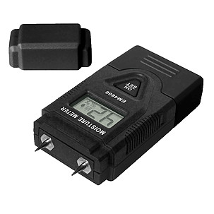

Att mäta fuktighetshalten i träpanelen ser jag som ettsteg att få viktig info.
Dels i träytan i sig, och dels i någon bakomliggande regel, som kan kommas åt om man plockar bort en lampa, ett vägguttag eller en ventil.
Och då använder man en sådan här fuktighetsmätare:
(Bilden från Clas O)
Jag har fått lära mig av en besiktningsman,
att gränsen för risk för mögel mm går vid 17% fukthalt i trävirket.
Så det är bara att mäta!Är fuktigheten <17%, sov lugnt,
är den högre förbättra ventilationen bakom panelen, eller riv och gör om.

Skilj på fuktighet i trä och luftfuktighet.
Att en källare har 89% RH i augusti är inte särskilt konstigt. Ganska högt men inte alls anmärkningsvärt en varm och fuktig sensommardag. Skulle trät ha 89% så tror jag inte på det. Brukar sällan gå att mäta högre än fibermättnadspunkten på ett tillförlitligt sätt. Den ligger kring 30-35%.
Mät trät som föreslagits ovan. Ligger det över 15% vid denna tiden så är det lite väl högt. I normal inomhusmiljö (ej källare) såhär års så bör trä ligga kring 6-8%.
