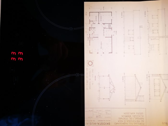

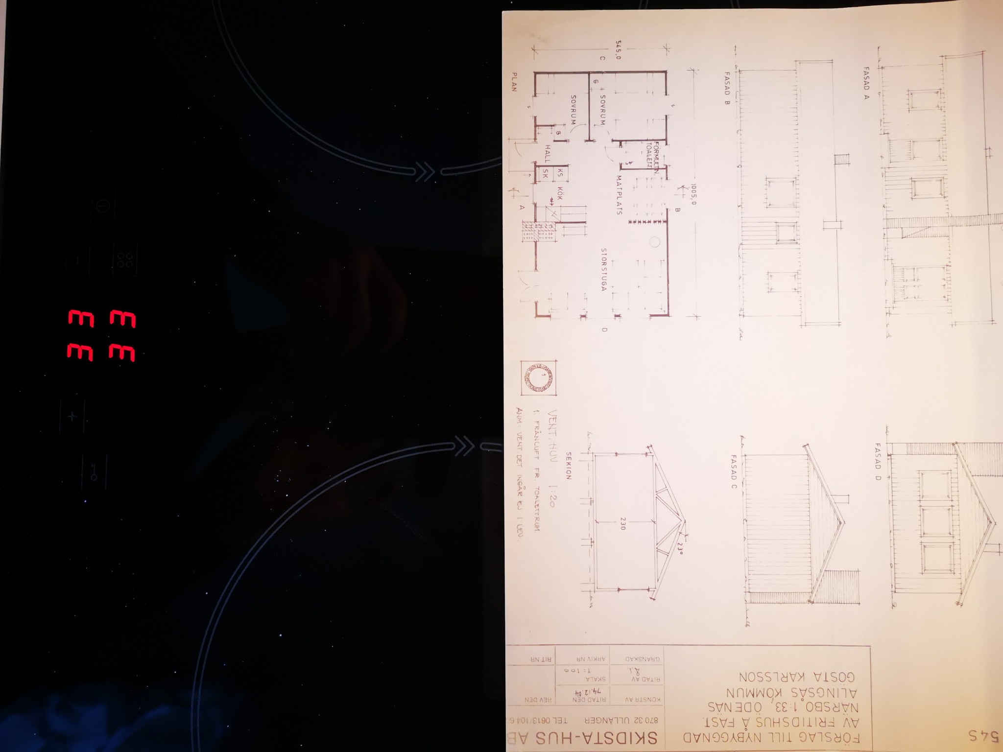

Har ett gammalt fritidshus i trä och vill riva en vägg!
Hur ser jag på ritningen om den är bärande?
Beror ju på vilka ritningar du har, men släng upp dem här så kan du få hjälp. K-ritningar är det intressanta.
Annars ska du bli fundersam om väggen går nära mitten av huset i samma riktning som taknocken.
Om någon vägg är tjockare eller i annat material.
Om väggar på olika våningar står "på varandra"
Väggarna också vara stabiliserande så bara för att den inte är bärande behöver det inte vara fritt fram att ta bort den utan åtgärder.

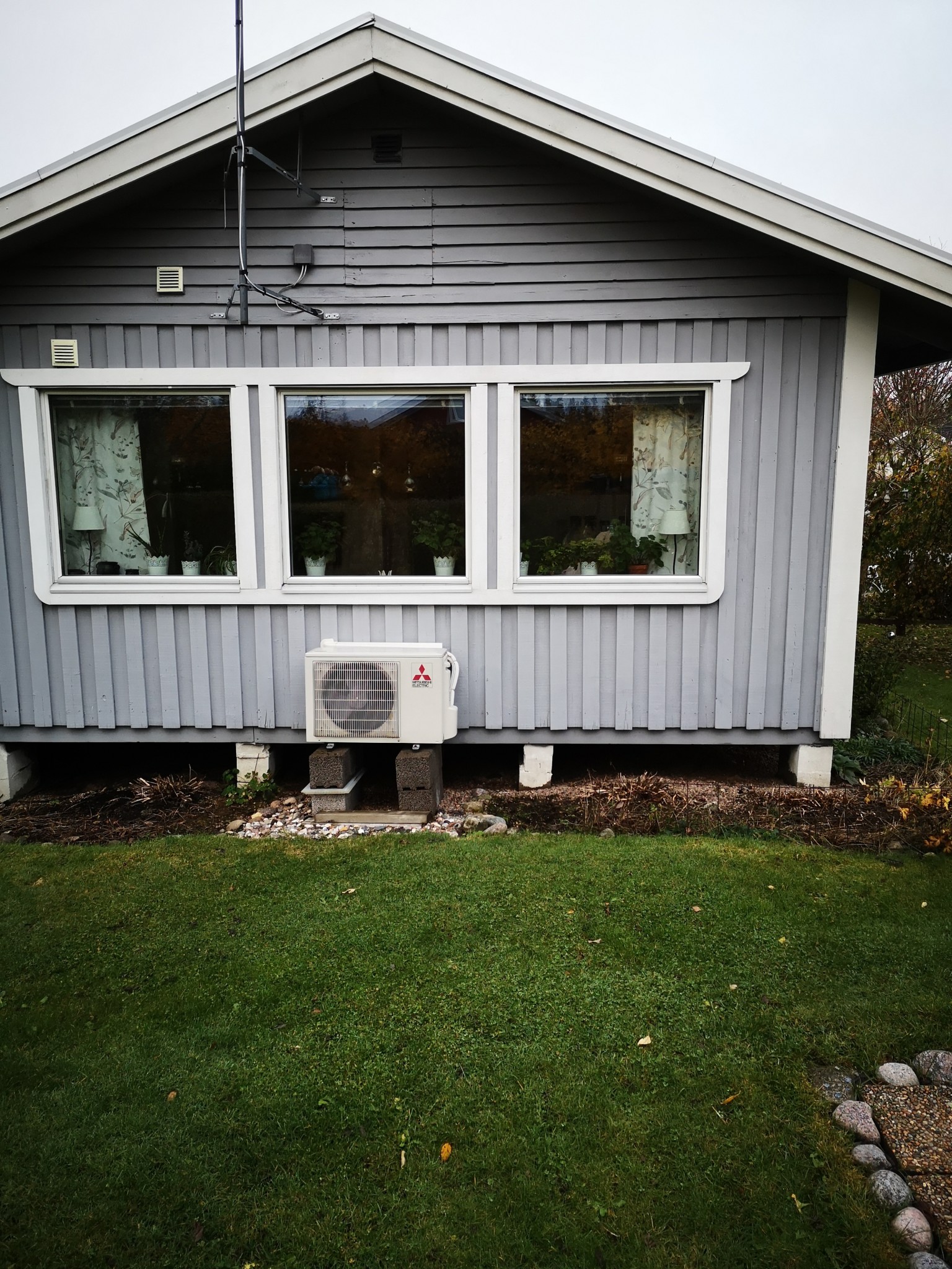

Men berätta eller släng upp bilder på fritidshuset så kan man gissa lite mer kvalificerat.
Sänder ritningsbild och bild utifrån på huset!

  • Framsidan av ett hus med blågrå panel och stora fönster, inklusive en värmepump placerad utanför.

Det ser ut som fackverkstakstolar och då ska inga innerväggar vara bärande.
Nä det ser inte ut som några konstigheter, vilken vägg är det du vill plocka bort?
