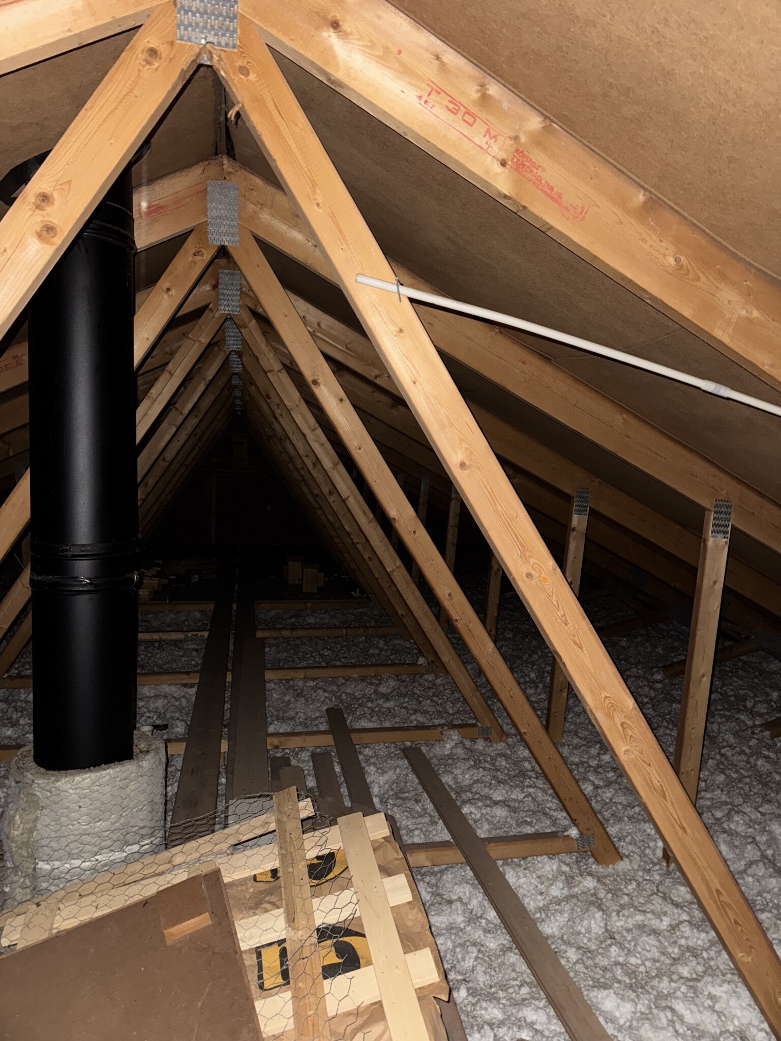

Tjena! Rätt så kass på detta men har öppnat upp en ingång så den vart 40cm större! Men har velat fram och tillbaka ifall väggen är bärande eller ej! Väggen är runt 100mm tjock samt reglarna som satt i va 45x75mm! Kan ladda upp bild på hur taket ser ut. Rätt konstigt fråga men måste få veta så man kan sova
  • Vind med träbalkar, isolering och svart ventilationsrör.
BirgitS
Det där ser ut som fackverkstakstolar och då är inga väggar bärande på våningsplanet direkt under vinden.
Därmed inte sagt att man kan ta bort alla väggar, en del har en stabiliserande funktion, men att göra en öppning 40 cm större bör vara riskfritt.
Inte ofta men nu behöver jag rätta dig, 😃, inga innerväggar är bärande. Ytterväggar är bärande.

Tack! Det ända jag vet att från den tidigare öppningen så har det suttit ett fönster mellan kök och vardagsrum! Dock förra ägaren gipsade igen den
Så allt är lungt med andra ord? 😅 kommer från en nybliven ägare till hus
Ja, det förstås, men det lät inte som Jeppe höll på att riva ytterväggar.;)
Ja
