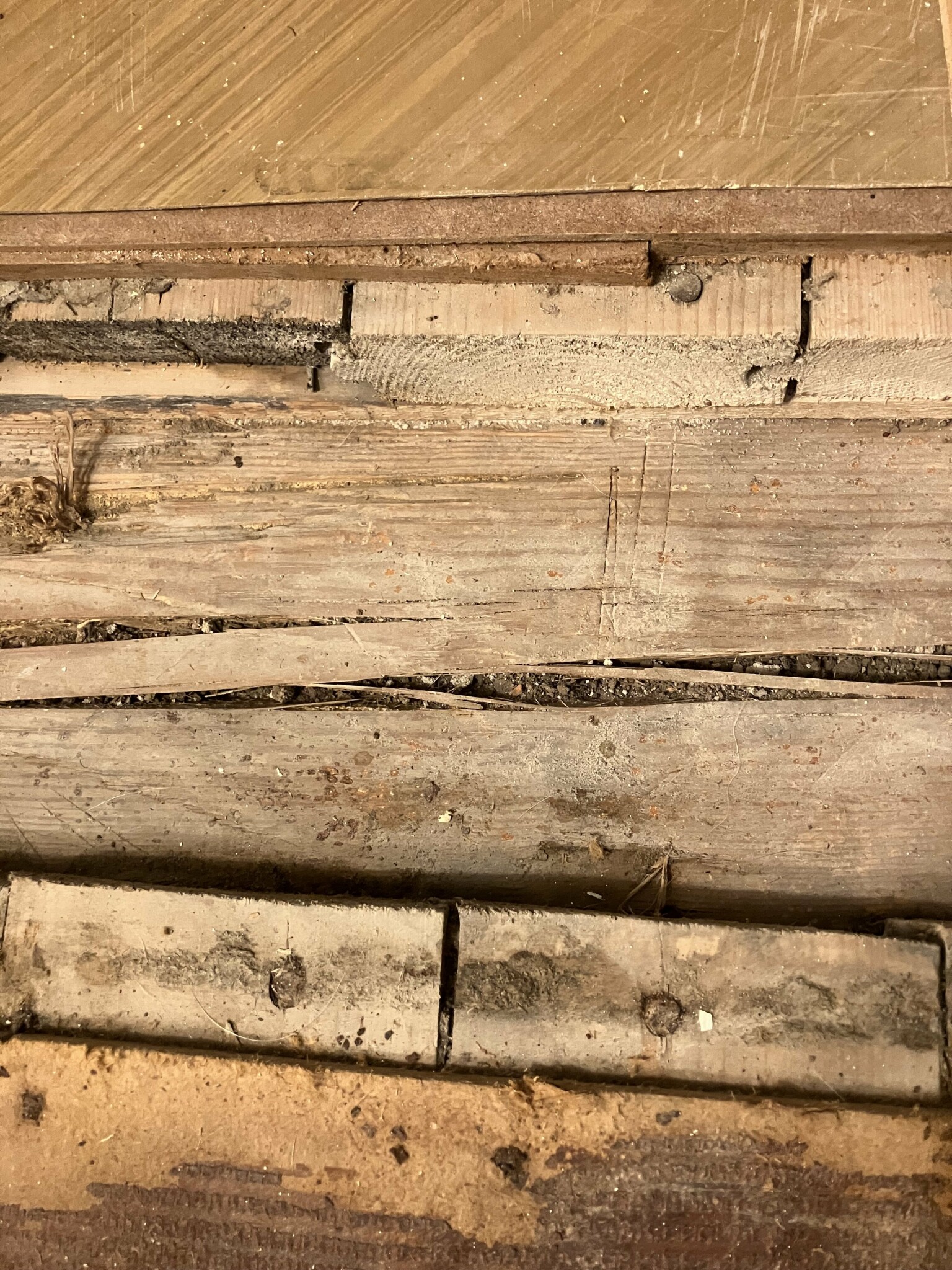

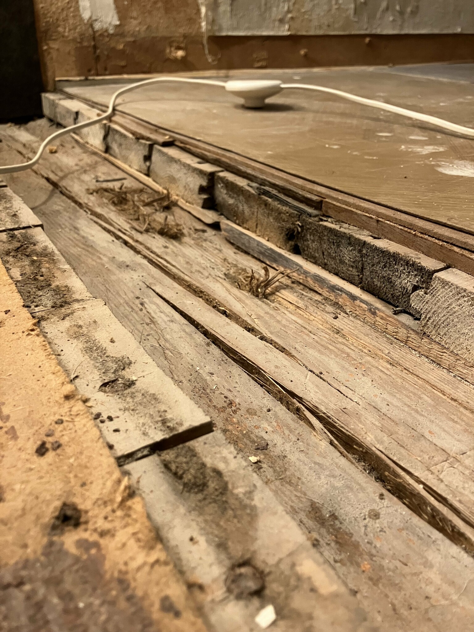

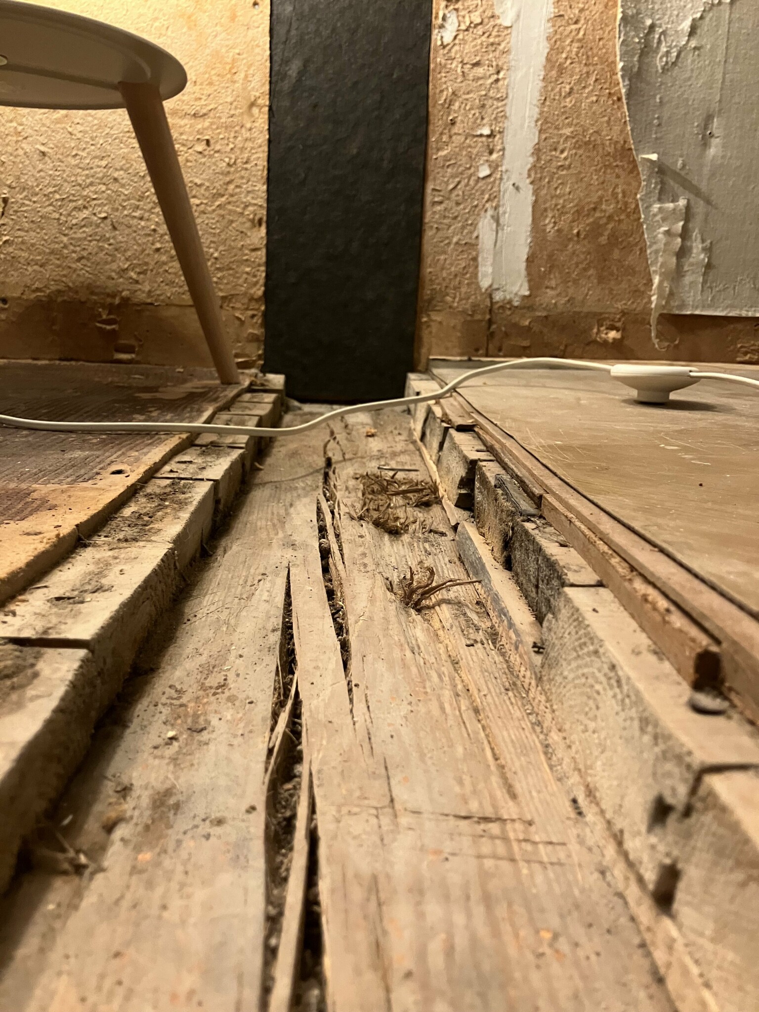

Vi har rivit en vägg i ett gammalt hus och planerar att behålla trägolvet som syns under skivorna på bilderna och såp-behandla dem. Det kommer bli en charmig nivåskillnad mellan de två tidigare rummen och undrar om ni har några tips och trix på hur man jämnar ut med nån slags övergång. ”Glipan” är på ca 14cm.

Antingen så får man såga upp det så det blir rakt och fälla in lämplig bräda mellan, dock så är det ju ett undergolv och inte tänkt som ytskikt men kan man leva med det så är det väl det snyggaste alternativet. Alt 2 är väl en bred tröskel typ mässing/aluminium men det ser nog tråkigt ut
Det finns ju färdiga nivålister, om man vill göra det enkelt för sig. Exempelvis denna: https://www.hornbach.se/p/nivalist-duri-ek-lackad-14-15mm-100cm/7835961/
Såga jämnt och lägg i anpassad bräda där väggen stod för att komma upp i samma höjd mot båda golven.
Men har ni kollat status på hela undergolvet innan ni bestämmer er att endast ha detta golv? Kan, av egen erfarenhet, vara riktigt fula skarvar eller mycket spillbitar som använts i slutet vid något ställe. Kan vara fulspikat också.
