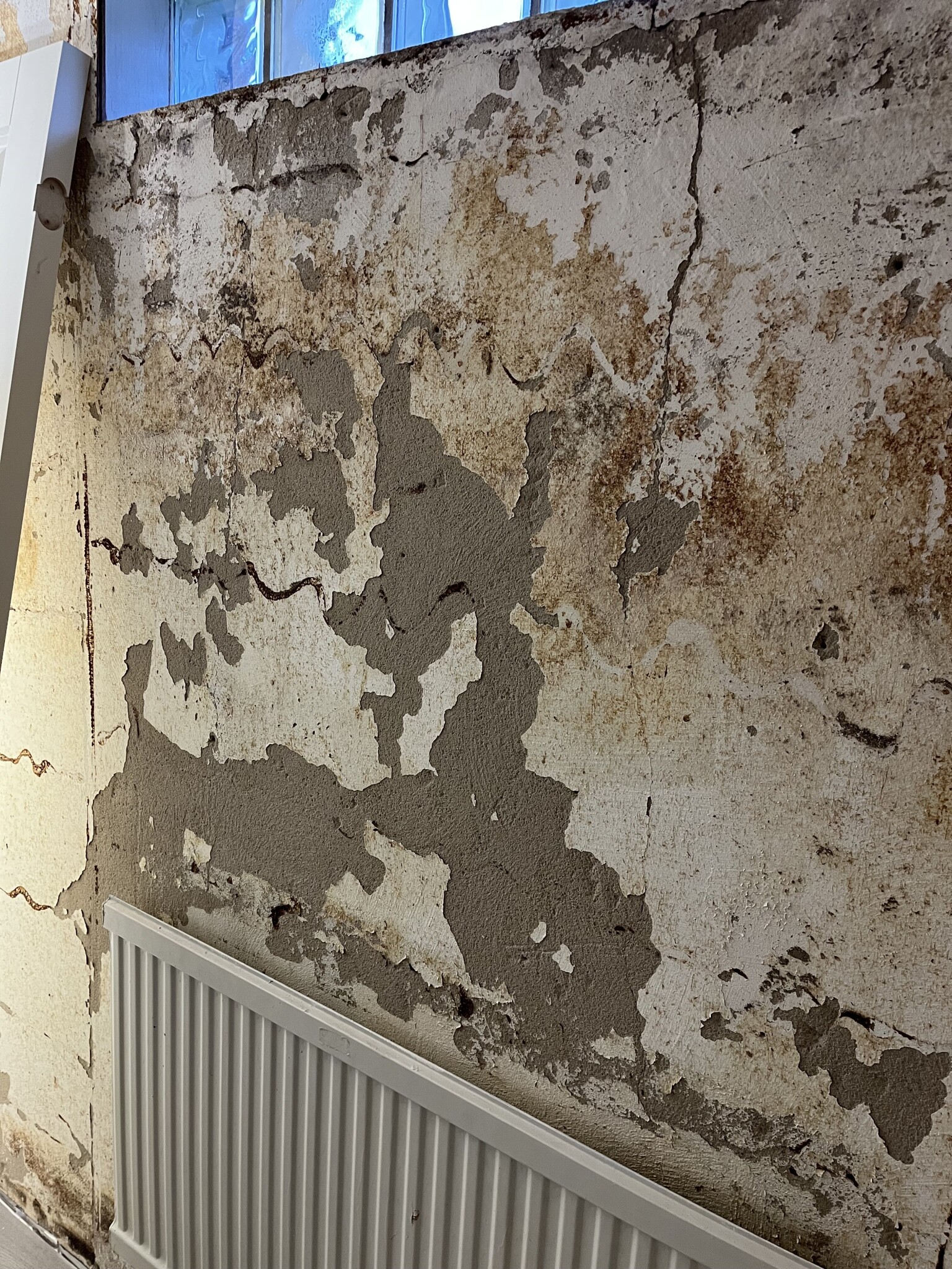

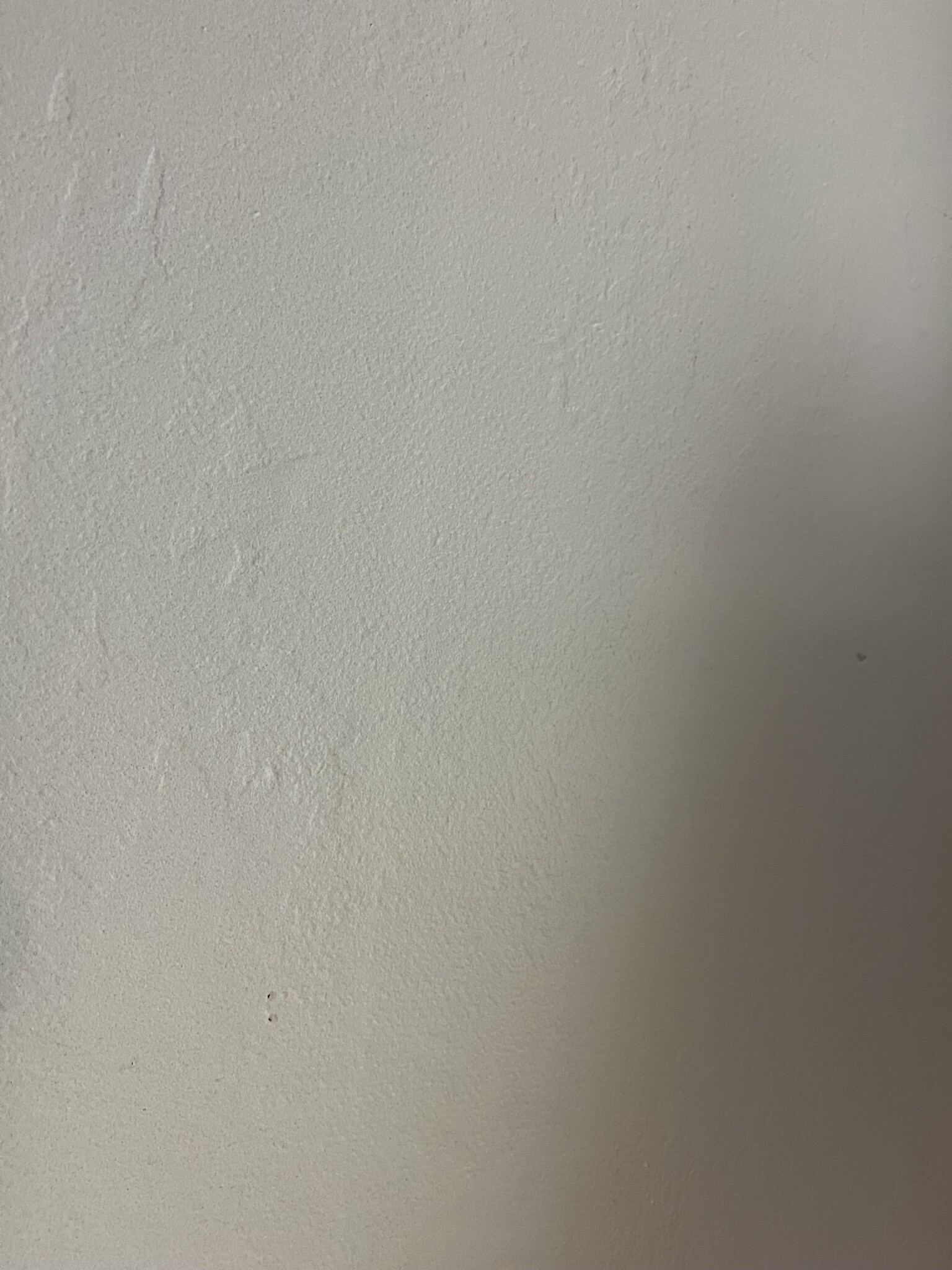

Jag har slitit loss panel i källare och såhär ser det ut bakom. Hur gör jag för att få det att se ut som övrig vägg se foto?

Skrapa loss färgen så gott det går. Använd en primer för silikatfärg och måla med silikatfärg. Om du vill kan du bredspackla med vanligt medium spackel innan du målar.
