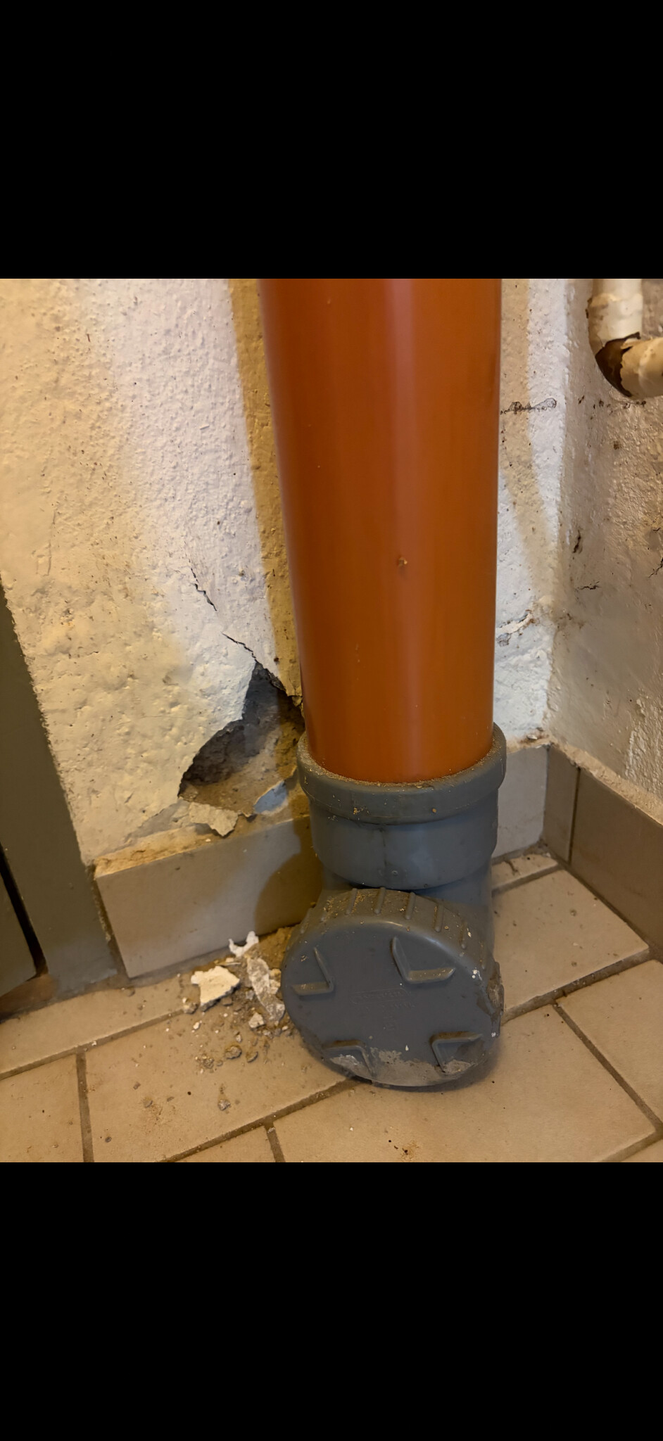

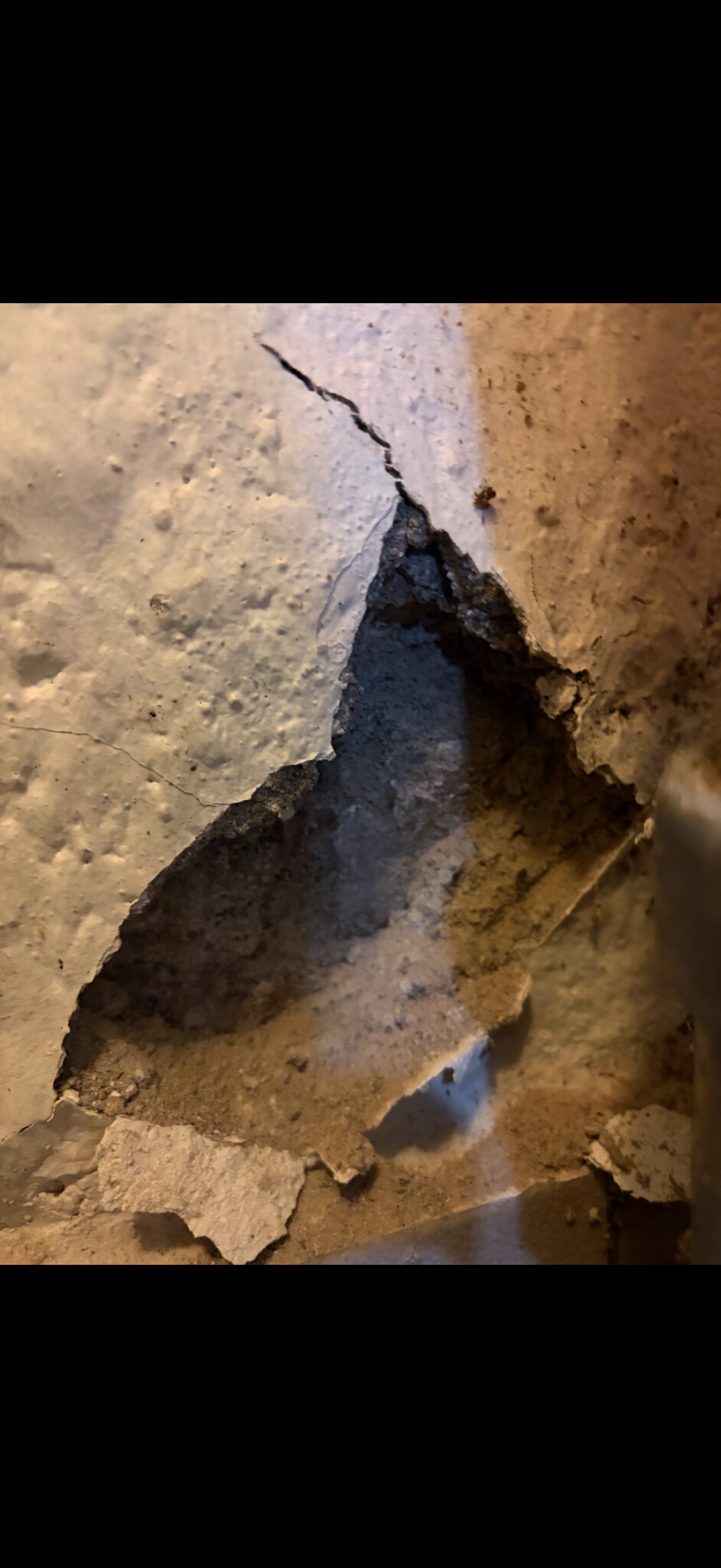

Hej! Det har börjat spricka i murbruket? I källaren. Vad kan detta bero på? Väggen innanför är ett badrum om det är till någon hjälp? Vad gör man åt detta? Med vänlig hälsning, Cecilia
  • Spricka i murbruket intill ett orange avloppsrör i en källare. Flagnande puts och skräp på golvet vid väggen.
  • Sprickor och skador i murbruket i källarvägg med badrum på andra sidan.
Så brukar det bli när det är fukt i väggen. Mycket vanligt i äldre källare.
Behöver jag göra något åt det? Eller kan man låta det vara?
Du behöver inte göra ett jota. Det lilla är bara ett estetiskt fel.
Blir det mycket mer kan du ju fundera på en omdränering.
Väldigt vanligt att någon målat väggen med en ”plastfärg” som inte släpper igenom fukt. Då spricker putsen till slut. Vill du fixa till det hyfsat utan att dränera om så skrapa bort färg och lös puts, putsa om och måla sedan med en färg som släpper igenom fukt, som silikatfärg eller kalkfärg.
Tack snälla för svar!! Då vet jag 😁
