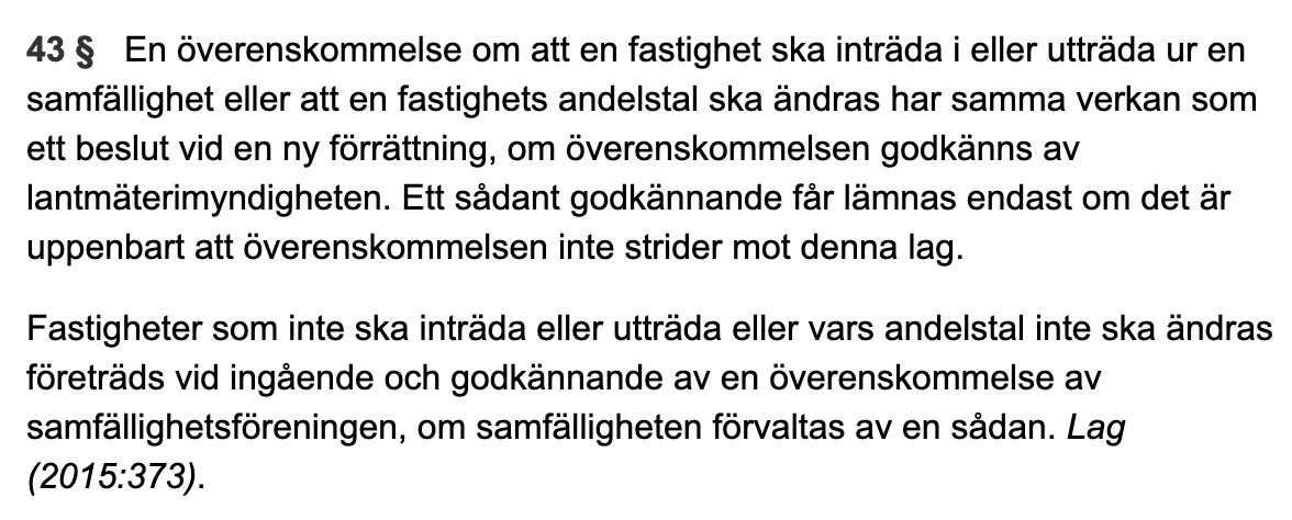

Gällande att ansluta er till gemensamhetsanläggningen (samfälligheten) så kan det som nämnts ovan ske genom en överenskommelse mellan dig och samfälligheten (antingen styrelsen om en samfällighetsförening finns eller samtliga delägare om det saknas). Men det är lantmäteriet som tar beslutet (inte så kostsamt, det är kort handläggning) Det hela regleras i anläggningslagen:
Jag måste erkänna att jag inte riktigt förstår vad som händer om du inte vill komma överens om att inträda i gemensamhetsanläggningen. Vi har ett sånt fall i vår vägförening och det tycks inte utan förättning gå att tvinga en fastighet att bli medlem. Så även där verkar du ha hela handen.
Föreningen kan tvinga in TS via förrättning. I så fall kan det nog bli så att TS får stå för en stor del av den kostnaden. Det kan bli dyrt.

Jag tycker fortfarande det är oklart vilken typ av upplägg som finns idag, vilket jag tycker är viktigast att reda ut. Det behövs väl ingen ny lantmäteriförrättning för att hantera inträde/utträde av en fastighet. De summor som ordföranden tar upp nedan låter mer som den totala kostnaden för att göra en ny förrättning om det saknas idag.
https://www.lantmateriet.se/sv/Fast...amhetsanlaggning-enligt-43--anlaggningslagen/
Nedan är en länk som beskriver lantmäteriets handläggning av den typen av ärende som är aktuellt i det här fallet.SlamFreddan skrev:
En ny förrättning kan begäras från lantmäteriet men beviljas endast om det finns så stora förändringar så att den tidigare förrättningen till stora delar inte längre stämmer. Jag är därför inte säker på att vi beviljas omförrättning även om vi begär det. Väntetiden på en förrättning är i dagsläget 1-2 år. Kostnad för en förrättning ligger på mellan 50-500 000 kr.

Är det en propert förrättad vägsamfällighet med en samfällighetsförening med organisationsnummer, styrelse och stadgar bör det i stadgarna stå reglerat hur en ny medlem ska intas i samfälligheten och föreningen. Be om att få en kopia på stadgarna, du bör ändå förr eller senare gå med i föreningen.
