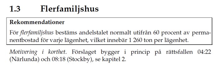

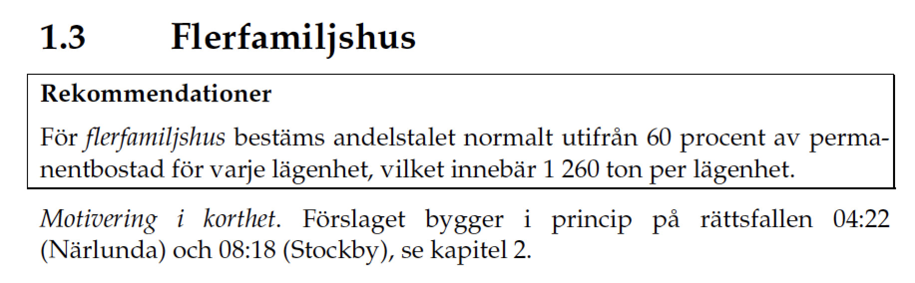

Jag tänker som flerfamiljshuset, dom betalar säkert ökad ersättning baserat på antal som bor där (förutsatt att dom är medlemmar?), detta innefattar ju inte tex färdtjänsten varje dag. Huset ägs inte av dom som verkar där utan hyrs ut i sin helhet till verksamhetet vilket får mej tro att det inte har räknats med x antal extra bilar om dagen verksamheten medfört.
Hur är färdtjänsten extra bilar jämfört med om det varit vanliga familjer med färd till jobb, skola och aktiviteter?
Claes Sörmland
För flerfamiljshus så är Lantmäteriets schablon att räkna att 60% av permanentbostads andel för varje lägenhet.
Textutdrag ur Lantmäteriets rekommendation om andelstal för flerfamiljshus, 60% per lägenhet.
Sen kan man lägga till ytterligare andelar för verksamhetens övriga biltrafik. D v s man får räkna på transportvolymerna från verksamheten och uppskatta andelstalet utifrån detta.
Här finns Lantmäteriets rekommendationer i frågan:
https://www.lantmateriet.se/globalassets/fastigheter/samfalligheter/tonkm.pdf
