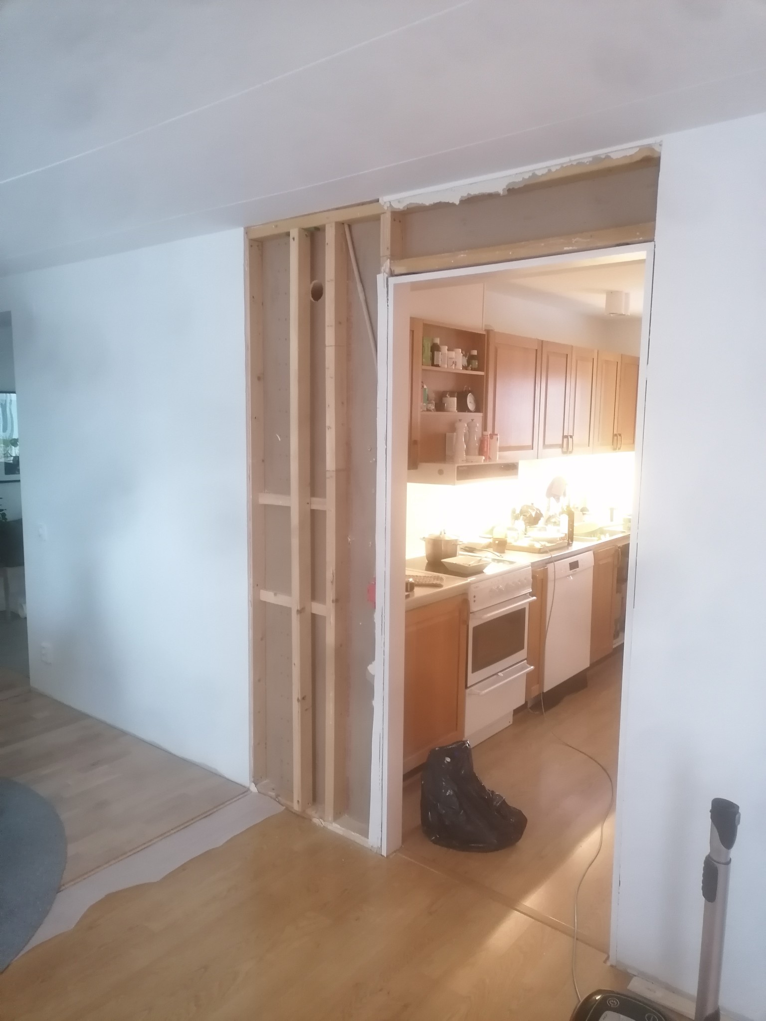

Ville bredda dörröppningen till köket då jag sett flera grannar som gjort liknande. Bor i radhusområde så husen är i princip likadana.
Rev bort gipsen på ena sidan men blir nu osäker på om väggen är bärande eller inte. Ä Dörröppning med borttagna gipsskivor avslöjar tätt uppreglade träreglar, eventuell bärande väggkonstruktion.
Delvis exponerad väggstruktur med tätt uppreglade 45x70 reglar och tvärreglat, med synlig gipsvägg och parkettgolv.

r 45x70 reglar. De är ju uppreglade väldigt tätt samt att det är tvärreglat.
Jag ser dock att gipsskivorna i taket går in under regeln närmast taket samt att den regeln nästan är avkapad halvvägs där vp-röret kommer ut så det verkar ju tala emot.
Ser ut att vara en hjärtvägg på ritningen, så den är nog bärande men är inget problem att växla av med balk. Prata med en riktIg bygghandel som har beräkningsprogram så kan dom hjälpa dig att dimensionera balken.
Tänk på att är det en Brf.kanske styrelsen behöver informeras.
Att ändra på en bärande konstruktion i hus är normalt sett anmälningspliktigt mot byggnadsnämnden men det är inte alltid dom bryr sig.

Om takgipset går in ovanför innerväggen, så talar väl det för att den inte är bärande. I sådana fall har man ju gipsat taket innan den väggen ens var byggd.
Fast jag är en vanlig hemmafixare och kan ha fel...

hälften av huset har ovanvåning och resten är enplan kan man säga.ovanvåning slutar vid de 2st45x220 balkarna. sedan är det bara W-takstolar över resten.
är friköpt hus =)

mätte nu och skivorna i taket ser ut att passera hela in i köket.
Satte dit en ny regel som var någon mm kortare för att säkra upp. Sågade sen i den regel som ser ut att vara mest spänn i.
Rör sig inte någonting och sågen nyper inte alls.
Vad tror ni? Ny regel installerad bredvid äldre regel med sägskåra, avstivning i trästomme vid renovering.

Hur mycket ska du plocka bort? Är det bara lite är det ju okomplicerat att ställa en grov regel ovanför där öppningen blir ifall det råkar vara så att det ligger något precis där du vill plocka.
Tänkte plocka bort 75 cm samt dörröppningen på 91cm så totalt 166cm öppning.

Kommer behålla 20cm i överkant då det går en vent-trumma på andra sidan väggen Öppning i vägg till kök med synliga träreglar, 20cm utrymme bevarat i taket för ventilation.

Öppna upp i taket och se hur det ser ut
Det jag ser är att gipsskivan går hel förbi väggen. Borde ju som tidigare skrev betyda att väggen byggdes upp efteråt som en vanlig innervägg. Men visst, får undersöka mer..

Kan fortfarande vara för att stabilisera en övervåning eller nått sånt. Ska du behålla en överkant så är det ju bara att köpa ut en grov regeln och ställa över hela hålet+ lite till bara för säkerhets skull så slipper du fundera.
Jag tycker det är så lite jobb att det blir omotiverat att forska i det.

Skar upp lite till av väggen och hittade bärande 95x95 regeln som står i hörnet. Den stöttar övervåningen som har sin yttervägg i liv med den.
Ser mer och mer ut som att den andra väggen är uppsatt efteråt och inte bärande då det är självvärande takstolar över den väggen. Finns ingen övervåning där.

Frågan blir ju om den 45x70 reglade väggen kan stötta 95x95 stolpen på något sätt.?
