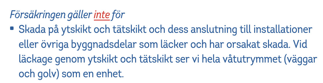

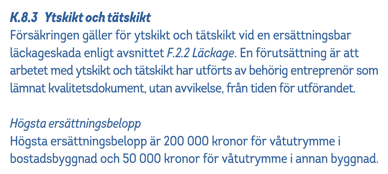

Det är tilläggsförsäkringen Allrisk byggnad som har detta krav:
Försäkringsvillkor för ytskikt och tätskikt, ersättning vid läckage upp till 200 000 kr för våtrum i bostadsbyggnad, kräver entreprenörens dokument.
Den vanliga Villahemförsäkringen hos LF innebär att ett läckande badrum inte är försäkrat egentligen. Det beror på att hela våtutrymmets väggar och golv ses som en enhet som är den som har fallerat.
Försäkringsvillkor som undantar skador från yt- och tätskikt i våtutrymmen från skydd; hela badrummet ses som en enhet vid läckage.
https://www.lansforsakringar.se/4a1...l/dokument/villkor/01611-villkor-villahem.pdf
Jag tror inte detta är unikt för LFs hemförsäkring utan har för mig att det är rätt vanligt numera i branschen. Vi upptäckte det i en tråd för några månader sedan.

Men när de väl läcker så ses de som en enhet och den enheten är ju orsaken till skadan och ersätts därmed inte.

Man kan tycka att fb borde ersätta något förutom personskada. Reglerna kring löjligt omöjligt besikningskrav innan köp tillsammans med att varenda kvitto och dokument kring badrum ska på något märkligt sätt finnas kvar oavsett hur många ägarbyten det än varit.
Fb kan knappast ha laglig rätt att kräva ett intyg som försvann för 3 ägarbyten sedan.
Det är att kräva det orimliga.
I sådana fall får intygen automatiskt skrivas in hos Lantmäteriet och på så sätt föralltid finnas med för fastigheten.

"Men Peter säger också att Länsförsäkringar inte har något i sina försäkringsvillkor* som säger att ett badrum måste utföras av fackman och att man skulle behöva visa Kvalitetsdokument för att få ersättning vid vattenskada."
Samtidigt läser man i villkoren för allrisk byggnad.
"Utökat skydd vid läckageskada.
Vid en läckageskada kan vi ersätta kostnaden för nytt yt- och tätskikt om det är utfört av behörig och certifierad fackman, om det finns utfärdat ett kvalitetsdokument utan anmärkning."
