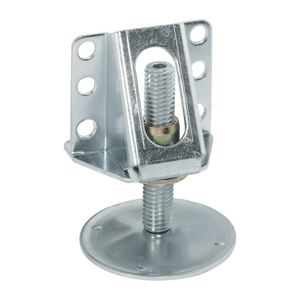

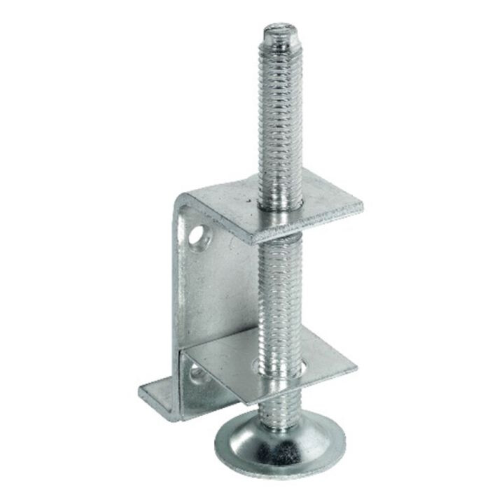

Hållet på med ett trädäck som står direkt på mark (underlag: markduk, vibrad 0-16 makadam). Regelverket består av 45x145 (ville ha NTR A, därav gick 45x120mm bort). pga begränsad höjd till tröskel ytterdörr fick jag inte plats med justerbara stolpskor.
Det är endast ca 1-2cm som ramverket måste justeras in i våg + ev fall. Jag köpte ett antal olika terassfötter, men det fungerar inte att justera in dem samtidigt som jag lyfta ramverket/regeln. När jag väl justerat in rätt nivå kommer jag skruva fast ben av kapad regel utöver terassfötter.
Ute efter någon kreativ lösning där jag kan få till motsvarande justeringsskruv i varje hörn + mitten för att väga in däcket effektivt. Måste vara något sidomonterat, dvs som jag kan fästa in från sidan på regeln. Tänkte typ som ett vinkelbeslag med M-gängad del där man sätter mast en bult/stiftskruv som skruvar ner denna i marken/platta för att lyfta regeln/ramen.
EDIT: detta är enbart för att justera in våg+fall, inte för att hålla upp däcket permanent...

Hade marken/underlaget varit fastare kanske det hade funkat. Är ute efter att kunna om möjligt justera höjden med en skruv/bult precis som man kan med justerbara stolpskor.K kniv skrev:

Jag får återkomma i ärendet när lappmöglet som kom under natten har försvunnit. Jag får inte plats med regel/marksten under reglarna, utan dessa måste placeras längs med regeln.K kniv skrev:Om du nu ska ha brädbit under vid invägning, då är det ju inget problem för kilar heller..
