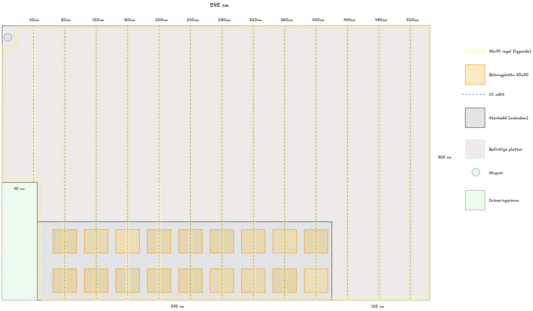

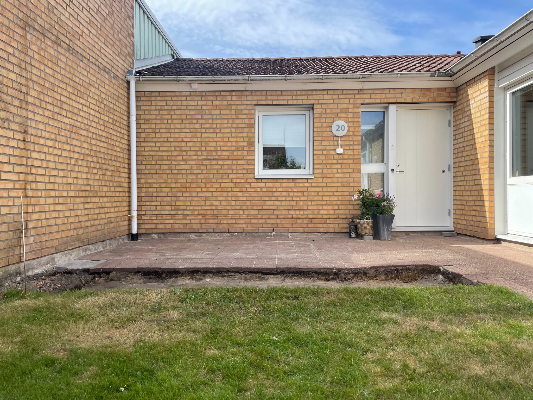

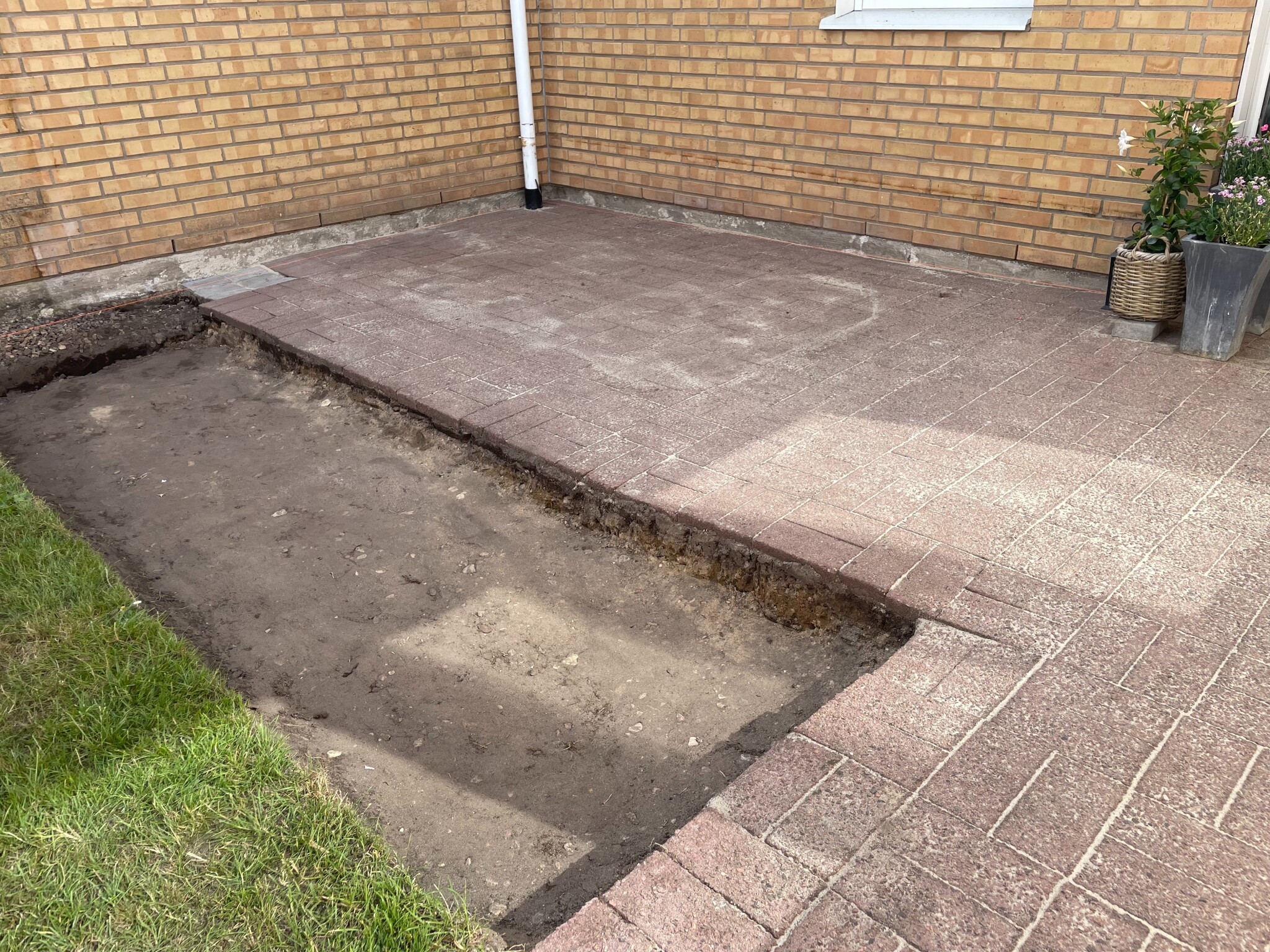

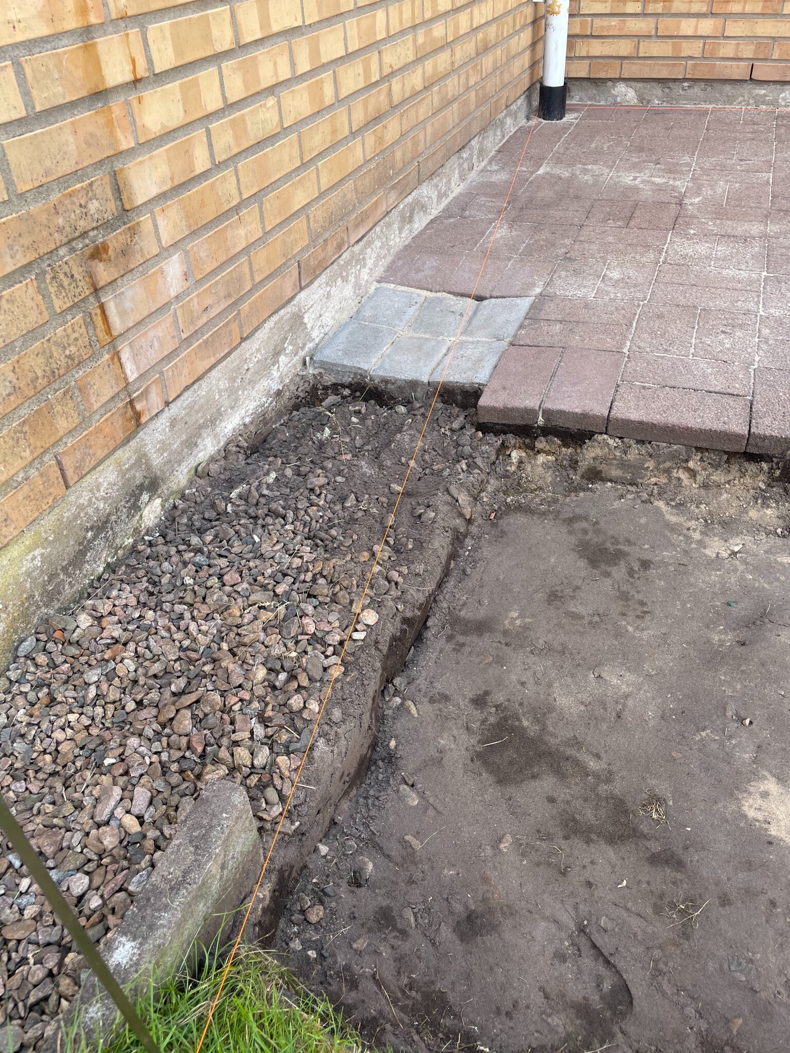

Hej! Jag bor i en hyresrätt där vi ska lägga ett trädäck på ca 5,45x3,5m. Vi vill inte röra för mycket p.g.a. återställningsskyldigheten som kan bli ifall nästa hyresgäst inte vill ta över trädäcket. Därför kommer trädäcket behöva byggas på befintliga stenplattor, men kommer också gå ut ca 1 meter i gräset, som ni kan se där vi grävt ut.
På den utgrävda gräsytan är planen att lägga markduk, fylla med makadam för att sedan placera ut 18 st 30x30 betongplattor som reglarna sedan ligger på.

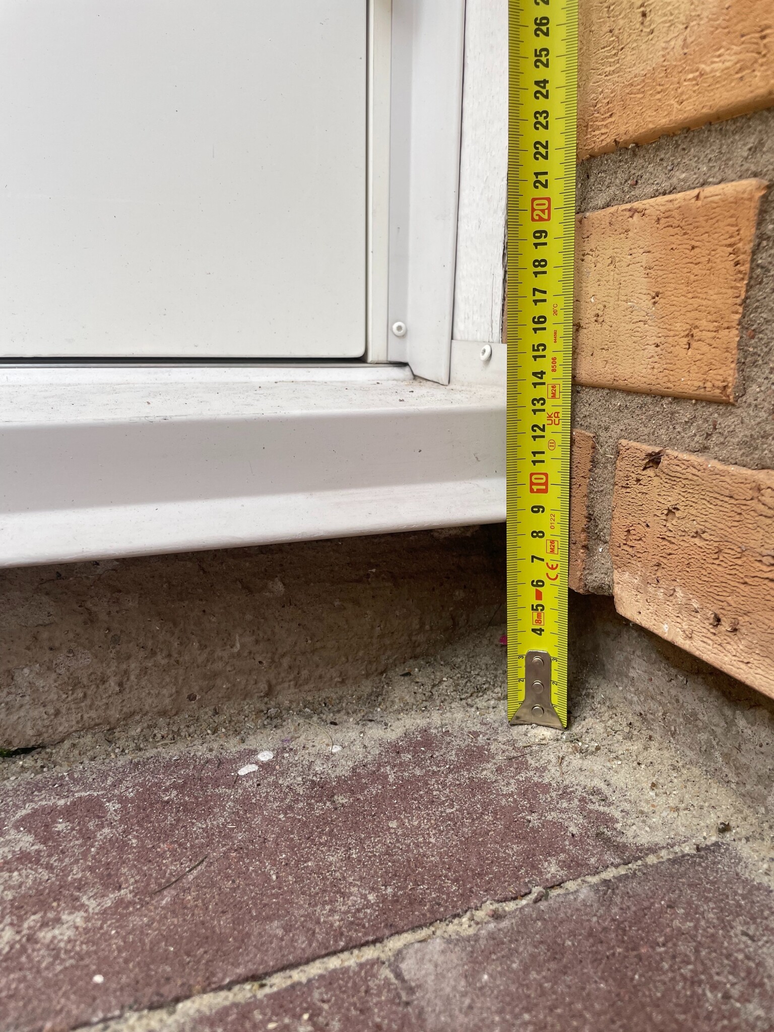

Den stora utmaningen jag har, där jag skulle behöva lite vägledning, är att jag har bara ca 8,5 upp till nedersta delen av dörrplåten och ca 13 cm till karmen/toppen.

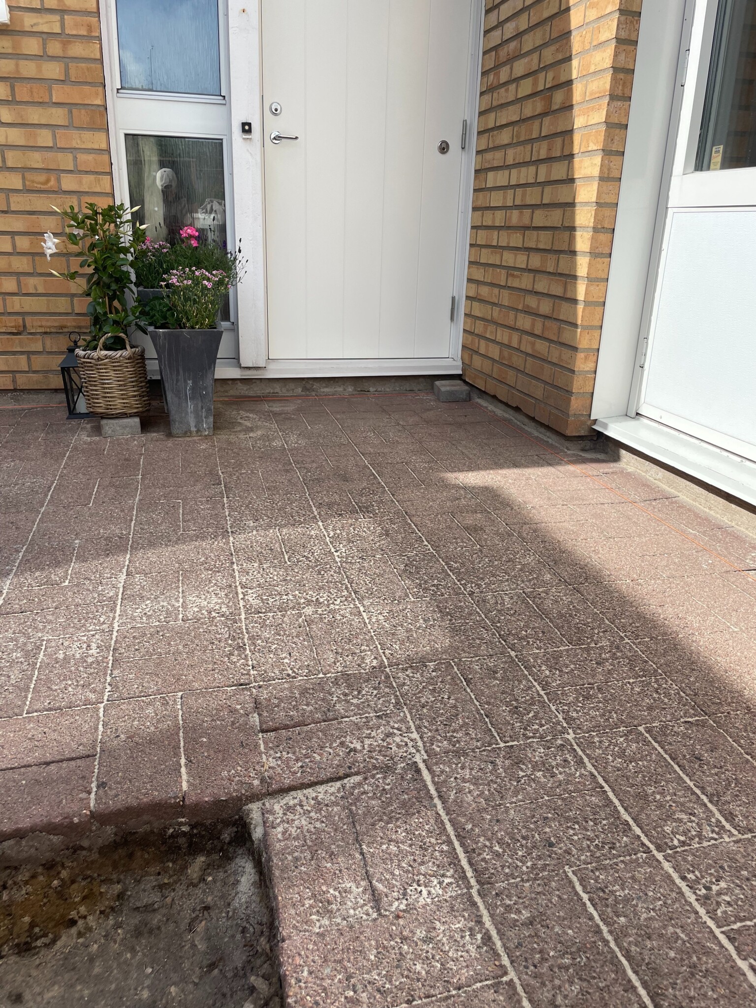

Befintliga plattor ligger heller inte jämnt, skillnaden mellan högsta och lägsta punkt är ca 6-7cm (som jag försökt mäta med ett snörvattenpass).
Min initiala plan har varit att lägga 45x70 reglar liggandes, med 28x120 trall på. Med denna lösning håller jag mig under 8,5cm. Och har då öven någon cm tillgodo för att palla upp med plastbrickor för vattenavrinning undertill. Men för den lägre sidan lär jag behöva palla upp ordentligt vilket får mig att tveka på denna lösning då 45mm är ganska klent, kommer det bli svajigt? Och här kommer jag knappast kunna använda plastbrickor?
En annan tanke är att lägga 45x70 stående, men då kommer trallen ligga ovanför dörrplåten. Vet inte riktigt hur stort problem detta är? Det blir heller knappt någon marginal att palla upp med plastbrickor på högsta delen (för vattenavrinningen). Är det viktigt att lägga plastbrickor under?
En annan fråga är också hur jag bör göra med dräneringsrännan in till husfasaden. Denna vill jag helst inte röra, bör jag bygga runt den helt? Eller har ni något annat tips på att hantera denna?
Bifogar ett par bilder så blir det lättare för er att förstå. Har även gjort en simpel skiss.
Även en AI-genererad bild på ungefär hur vi tänker oss att trädäcket ska se ut när det är färdigt (obs. ej 100%).
Ser ni några andra problem med mitt bygge får ni gärna kommentera det också
Tacksam för all hjälp jag kan få! Är 100% novis och har aldrig byggt något sånt här tidigare.

Där du behöver palla mer, så lägg ut 5cm betong plattor.
Minsta plastbrickan 20 mm för vatten avrinning.
Låna eller hyra en laser helst grön lättare att se i dagsljus, finns att köpa från China några 100 lappar.
Tack för svar! Menar du då att jag borde kunna köra på liggande 45x70 reglar?L Leif i Skåne skrev:
Är det högre kan du bara vända regeln där samt sätta ben under om det är ännu högre. Du kan också köra 45x95 om det går in.
Med 45x70 behöver du ganska täta kontaktpunkter men med plattorna redan på plats är det inget problem. Försök få stöden något så när mitt på plattorna eller ha två per enskild platta för att undvika att de trycks ner ojämnt. Ingen stor risk men varför chansa?
Att lägga in extra betongplattor när du redan har en regel du kan vända på känns onödigt.

Smart det där med att vända regeln. Hur täta kontaktpunkter tror du krävs för att det ska bli stabilt? Och vilken metod lämpar sig bäst för att skapa kontaktpunkterna över hela? Funkar det med exempelvis dessa pallningsbrickor?:Z z_bumbi skrev:Är det högre kan du bara vända regeln där samt sätta ben under om det är ännu högre. Du kan också köra 45x95 om det går in.

Jag har äntligen läst hela inlägg #1
Varför inte höj upp träddäcket 4 cm.
Det är inte tvunget att det skall ligga under dörrplåten den är bara till för att regn som rinner ner från dörren hamnar utanför husgrunden.
Om dörren öppnas utåt behöver det bara vara någon centimeter under dörren ner till färdigt trallhöjd!
Om man utgår från 13 cm på bilden kanske 14 cm överkant färdigt trädäck så får du ledigt in 70x45 på höjdkant + 20 pallbricka, som utgångsläge. Då blir det 20 mm luftspalt mellan reglar betongen.
Titta även på 145x28 trall mycket snyggare, stabilare och obetydligt dyrare/m^2

Ja det kanske är jag som är nojig bara kring dörrplåten. Men hur stor glipa tror du jag behöver lämna mellan dörrplåt och trall?
Tack för tipset om lasern, känns som en riktigt bra grej för att få trädäcket i våg. Den är nu beställd 🙂
Spalten måste vara så stor typ 1/2-1 cm så inte vatten och smuts stannar kvar.
En luftspalt gör att det torkar upp.
Vid ändträ på trallbrädor undvik att skarva på en regel, det är en källa till framtida rötangrepp efter 10-15 år.
