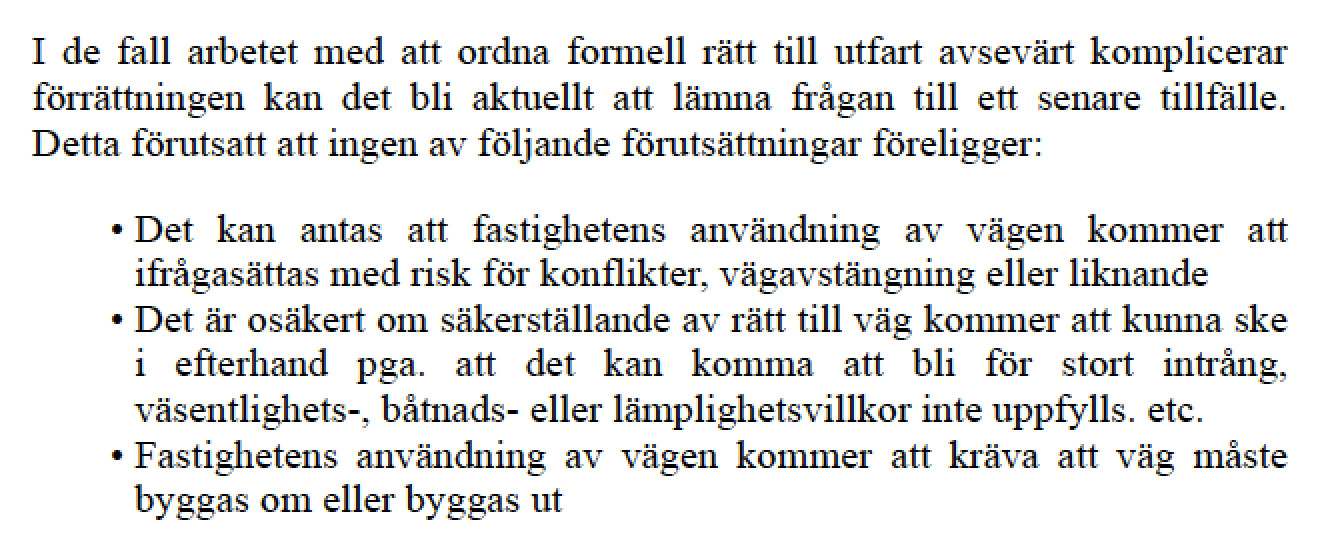

Ja det verkar finnas viss plasticitet vad gäller vägfrågan. Men läser jag Lantmäteriets handbok om FBL så är ändå huvudregeln att rättighet till utfart ska säkras i förrättningen. Undantag kan göras (handboken s. 80):
Textutdrag från handbok som diskuterar förutsättningar för att lämna frågan om rätt till väg till senare tillfälle.
Jag gissar att lantmätaren menade att inte någon av dessa förutsättningar förelåg när han styckade av utan formell rättighet till väg. Kanske hade han rätt vi försöker ju lösa det hela nu i efterhand. Men låt oss säga att det inte är utan konflikter och väg behöver byggas om och ut. Så lantmätaren gjorde inget vidare jobb. Men han är säkert pensionerad nu och hans yngre kollega får hantera det.

Tolkningen att det är en huvudregel får stå för dig. Faktum kvarstår att det är mycket vanligt och oftast helt enligt lagen. Det är även en huvudregel att sammanträde ska hållas i en förrättning men det är inte det normala trots det.
Värt att notera är också att LM ibland inte bildar servitut för att dom anser att det behövs en ga för att lösa frågan. Yrkar ingen på ga så får det lösas framöver om det skulle bli problem.

Nej det är inte min tolkning utan från Lantmäteriets handbok:
"För att kravet på varaktig lämplighet ska uppfyllas är utgångspunkten, och det som normalt ska ske vid fastighetsbildning, att se till så att varje fastighet har en formell rättighet till väg."

Det är tyvärr inte så enkelt som du vill få det att verka. Det står att utgångspunkten är det, inte huvudregeln. Har inte sagt att du tolkat det fel men det framgår inte rakt av i handboken att det är en huvudregel. Jag skiter i vad man kallar det. Det är så det fungerar i alla fall.
Du missar sida stycket i handboken gällande detta.
”I slutändan görs en sammanvägd bedömning i varje enskilt fall huruvida frågan kan lämnas till ett senare tillfälle.”
Jag säger inte att fastigheter ska bildas utanrätt för väg hur som helst utan att det finns många gånger fastigheter bildas utan rätt för väg och fortfarande är lämpade för sitt ändamål.
