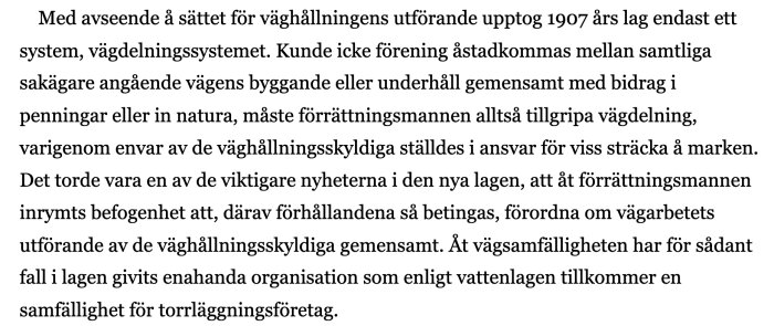

Jag tyckte det här var lite spännande så jag grävde i lagstiftningens historia gällande enskilda vägar.K Kvisthberg skrev:
Och tydligen inrättas den första lagen för enskilda vägar 1 jan 1908 (1907 års lag) av Lindmans regering och ersatte då 1734 års lag om allmänna vägar och en kunglig resolution från 1735 om hur byvägar ska underhållas av de som använder dem. Nyheten i 1907 års lag är man i princip kan ges rätt och skyldighet att underhålla vägar i samfälld form också på annans mark. Det sker genom förrättning. I princip är det ursprunget till dagens anläggningslag, likheterna är stora.
En skillnad mot dagens upplägg är att man som delägare fick en väghållningsskyldighet för en viss väglott, därav vägdelningshandlingen, om samfälligheten inte kunde enas om att lösa det gemensamt. Denna lösning ströks i nästa version av lag för enskilda vägar, den som trädde i kraft 1 januari 1927 (1926 års lag). Propositionstexten:
https://svjt.se/svjt/1926/354
Här finns propositionen till 1907 års lag som var gällande när trådens gamla vägdelningshandling upprättades:
https://data.riksdagen.se/dokument/D43088

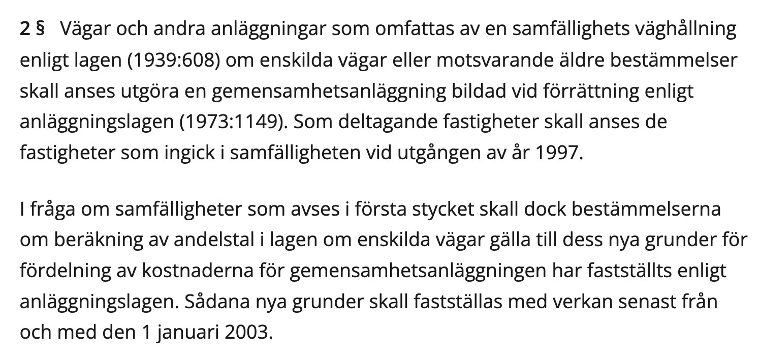

Av intresse för TS så gäller förrättningsbeslut enligt båda dessa äldre lagar som om de vore gemensamhetsanläggningar enligt anläggningslagen sedan utgången av 1997. Detta beslutades som en del när lagen om enskilda vägar avskaffades:
https://www.riksdagen.se/sv/dokumen...9608-om-enskilda-vagar_sfs-1939-608/#overgang
Om nu inte Lantmäteriet rensade i gamla beslut gällande enskilda vägar när den aktuella GAn inrättades på 80-talet. Det skedde på min ort.
Så, vi kan sluta oss till att vägen från TS fastighet till GA:n över grannens mark antagligen var en del av samfälligheten före GA:n inrättades 1982. Och om inte Lantmäteriet upphävde de gamla förrättningsbesluten inom båtnadsområdet så har TS alltså en gammal samfällighet för vägen mellan sin fastighet och GA:n, över grannfastigheten. Detta verkar opraktiskt och antagligen är den gamla samfälligheten upphävd. Dock, då kanske TS tappade formell rätt till vägen. Om den gamla samfälligheten inte är upphävd skulle det nog krävas en ny förättning av GA:n för att inkludera detta vägavsnitt, för att slippa arbetet med att väcka den gamla samfälligheten till liv för att hantera sin egen utfartsväg. Om den gamla samfälligheten ska väckas måste väl en delägarutredning genomföras och de delägarna kallas, eller kan TS hantera vägen och den gamla samfälligheten som sin egen tills någon klagar? Om grannen klagar blir det förstås direkt problem.Claes Sörmland skrev:
