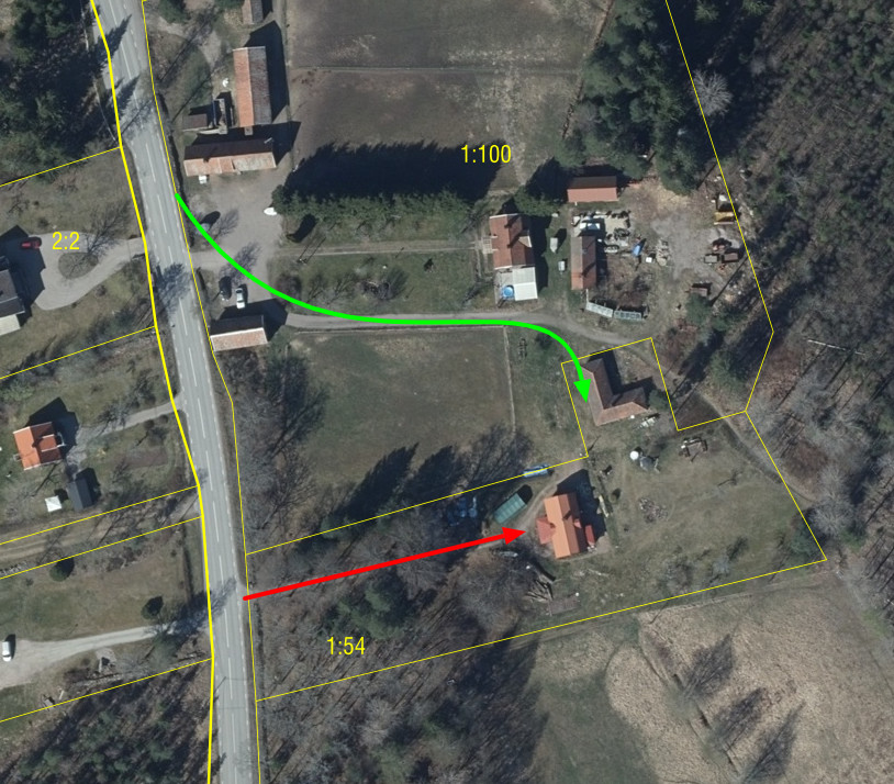

3,5 meter brukar vara minimikravet vid den här typen av transport. Jag har arbetat med liknande frågor och hade jag inspekterat din körväg TS så hade jag också troligtvis (även utan att mäta) tyckt att det var för smalt att tömning inte kunnat ske.
Att det är biotopskydd, träd, murar osv. har väl knappast Vafab med att göra? Du som fastighetsägare behöver ju se till att transportvägen fram, uppställningsplats, vändplats och dragväg för slang är lämplig för att tömning ska kunna ske. Det kan då innebära att du behöver anlägga ny väg, fälla av träd, gräva ned sugledning eller något annan lösning.

Detta regleras i kommunens avfallsföreskrifter som är bindande.
När jag läser de som gäller för VAFAB så ger 26 § förundet rätt att anvisa platsen och fastighetsägare ansvarar i skälig omfattning för skötsel av den anvisade platsen som om den varit placerad på den egna fastigheten. 27 § ställer krav på att transportväg fram till den uppställningsplats hålls i farbart skick. Enskild väg som nyttjas vid hämtning av hushållsavfall ska vara så dimensionerad och hållas i sådant skick att den är farbar vid varje hämtningstillfälle och för de hämtningsfordon som normalt används. Vändmöjlighet för hämtningsfordon ska finnas då backning inte får förekomma annat än i undantagsfall vid vändning.
Så det ser mörkt ut för TS att vinna detta på den juridiska sidan.

På något sätt ska er fastighet ha möjlighet till slamtömning och fungerar det inte över er egen tomt, finns det möjligheter för officialservitut.
Du har rätt att alléträd faller under biotopskydd och man behöver tillstånd av länsstyrelsen att fälla dom. Samma sak gäller även för stenmuren. Det känns rimligt att ni börjar diskutera möjligheterna för att göra en ny öppning i stenmuren för att skapa en bättre infart till fastigheten eller att ta bort en eller några träd så att ni efter nuvarande öppning i muren kan få tillgång till en ny parallell väg bakom de andra alléträd.
En annan möjlighet är att diskutera med grannen om slambilen inte kan få tillgång till din fastighet över deras väg. Även det borde kunna skapa möjligheter för slambilen att komma fram.
Flygbild över en fastighet som visar potentiell ny infartspunkt genom stenmur markerad med röd pil.
