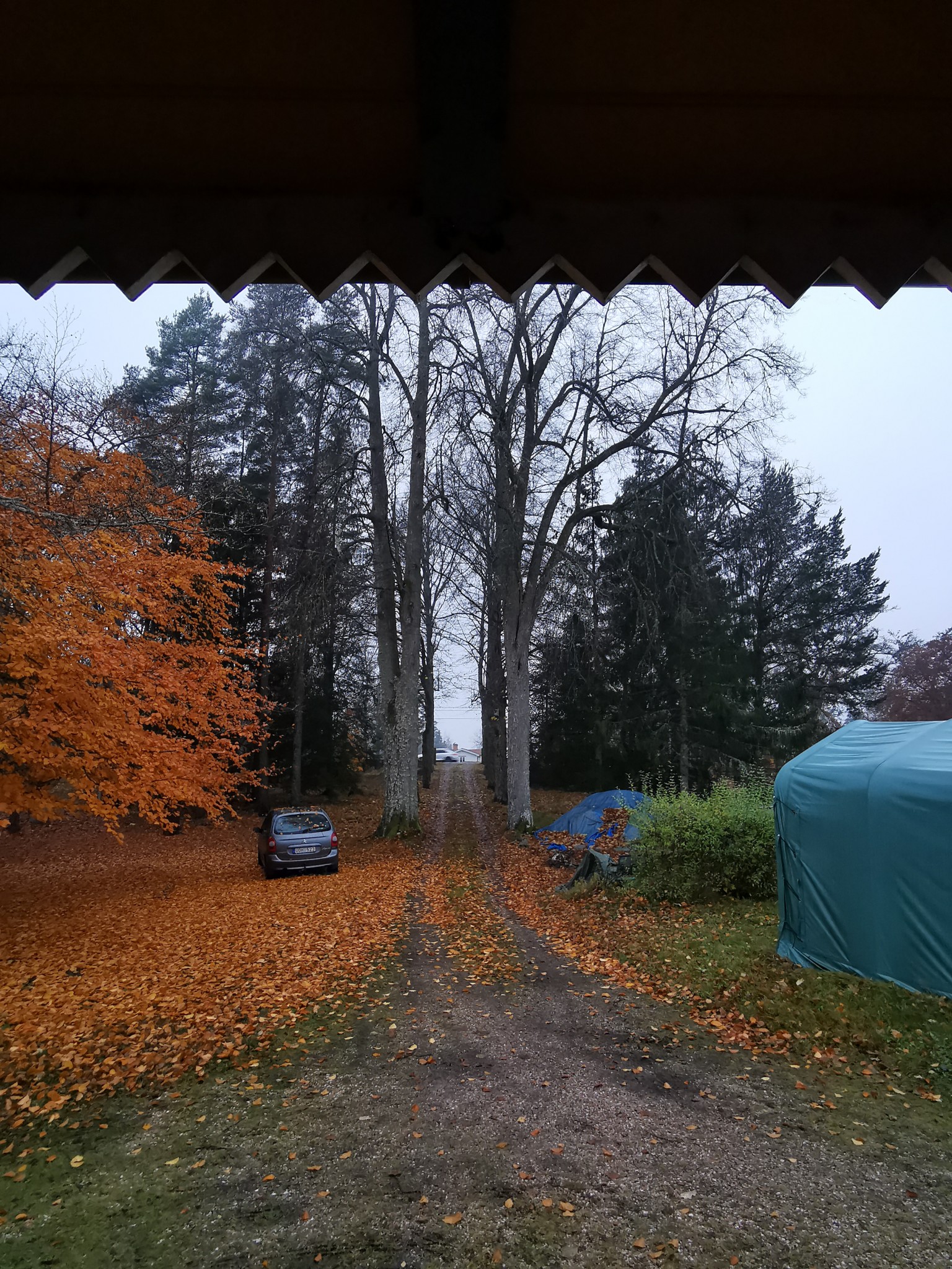

Vi bor i ett hus från ca1850, med en alle' med lindar från ca 1900.
Vi har bott här sen 2010 och fått slamtömning varje år.
I år fick vi att Vafab skulle komma under oktober månad. Dom kom sista dagen på månaden. Vi sitter och äter lunch när han kommer nerbackande, för att sedan lägga i växel och åka härifrån utan tömning?!
Han åker till grannen och tömmer, och min man frågar honom varför han inte tömde vår.
Det är för trång passage och du får göra ny grusad väg åt oss, är svaret. Han åker härifrån utan att tömma. Vi får meddelande från Vafab, att vi får betala bomkörning (fastän vi är hemma?!)
Ni får såga ner träd i alle'n. Det ska vara 3,5 m fritt bredd och 4 m fritt uppåt.
Dom menar att vi ska kapa hela allé n plus göra en ny väg.
Enligt länsstyrelsen så är alléer Biotopskydd ande efter 20 år.
Hur ska man göra???

Hur brett är det mellan träden?
Måste han verkligen backa, ser ju ut som ni har plats att vända på framför huset?

Vad är fri bredd i allén idag? Om det är 3m brett upp till 4m så är det inget problem att ta sig in.
Är allén mindre så hade jag nog funderat på att anlägga ytterligare väg. Det kan ju inträffa att man behöver få hjälp av tex räddningstjänsten och då är det ju bra om dom tar sig fram.
Dessutom så skrev Vafab, att chauffören inte tordes åka ner. Det är trångt, men min man har själv backat ner med en bulkbil.

Tack, dom bestämmelserna känner jag väl till. Min fråga är om dom har rätt att kräva, man ska såga ner Biotopskydde träd. Även om man sågar ner dom så ska högstubbarna stå kvar i en allé, om de inte utför särskild fara för egendom

Jag vet inte exakta måttet. Det är trångt, när min man backade ner med bulkbilen vek han in speglarna

Jag förstår att du upplever de ändrade kraven som orättvisa men här hamnar du fel i tanken. Entreprenören har inga synpunkter på era alléträd och det är ert ansvar att följa biotopskyddet och miljöbalken. Det är inte kommunens eller dess upphandlade entreprenörs ansvar.
Ni får helt enkelt ordna med uppställningsplatsen för slamtömningen så att den fungerar. Annars får ni ingen slamtömning. Och ser ni inte till att tömning kan ske regelundet så får ni till slut ett föreläggande om att åtgärda detta från kommunens miljönämnd. Åtgärdar ni inte detta så får ni förbud att släppa ut avloppsvatten.
(Eller så var det bara en vresig slamtömmare som har fel i sak angående er utfart. Men jag håller med om att vägen ser illa skött ut och farlig för tunga och höga fordon, när grusade ni senast?)

Det är en skyddad mur längs allmänna vägen och stenstolpar i passagen, så vi är väldigt begränsade att skapa en ny väg
Då har du svaret där, Vafab eller andra företag heller för den delen tillåter inte backning utan speglar, inte med tanke på förarens kunnande utan säkerheten.

Den första åtgärden är då att mäta
Den andra att kontrollera huruvida det går att anordna en vändplats så de inte behöver backa.
Den tredje att kontrollera om ni kan installera en sugledning till lämplig parkering innan allén.
Den fjärde, om det är mindre än 3,5m, och inte går att installera en sugledning, är att kontakta Vafab med informationen att Länsstyrelsen inte vill/låter er ta ner träden och och att den skyddade muren inte tillåter en rimlig väg. Fråga sedan om det finns någon annan möjlighet att lösa slamtömningen. Rent teoretiskt går det så klart att montera utrustning på en vanlig släpkärra. De kan mycket väl ha eller känna till en speciell entreprenör som kan lösa det hela.
Kravet om tömning är troligtvis ett villkor i tillståndet för ert enskilda avlopp. Kontrollera detta tillstånd och lägg upp texten.
