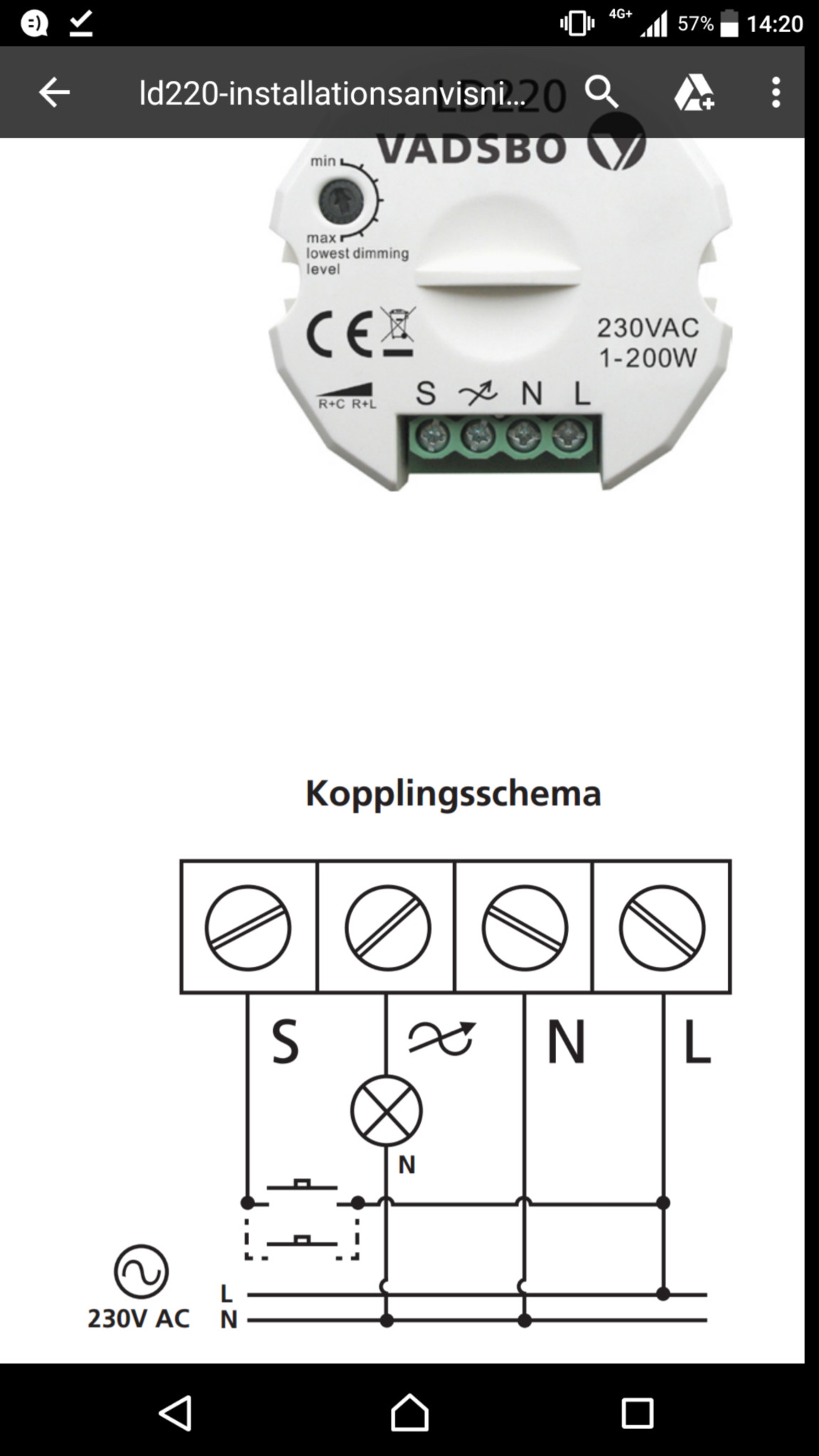

Hej alla kunniga, jag skulle bli väldigt tacksam om jag kunde få hjälp med hur jag ska installera denna dimmer bakom strömbrytaren.
I dosan där strömbrytaren sitter finns jord, fas och nolla. Enkel strömbrytare till en taklampa.
Tack på förhand

Här är en till installationsanvisning som visar inkopplingen bra.

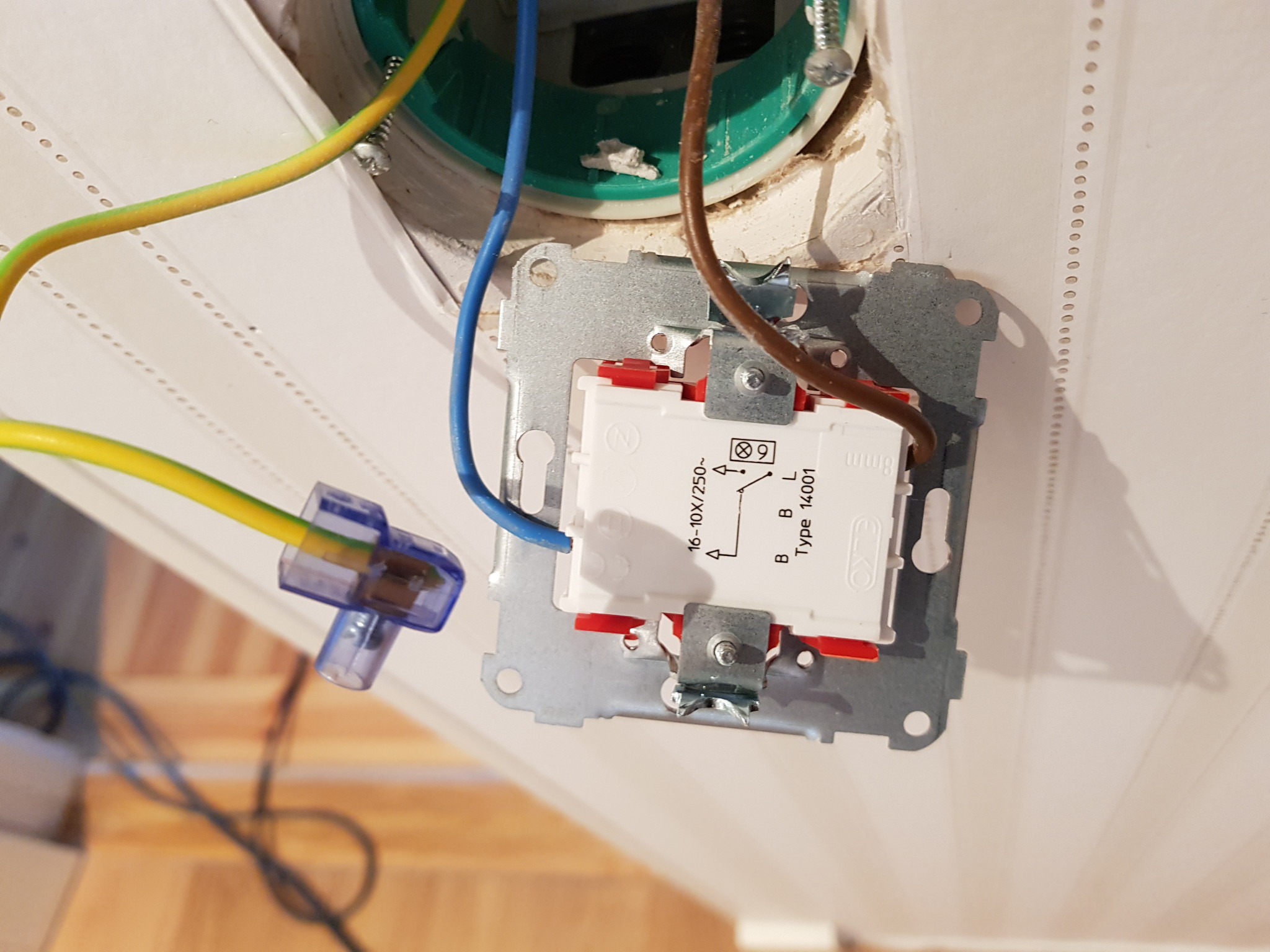

Nä, det finns ingen tandtråd, bara jord fas och nolla. Elen drogs av Bravida när huset byggdes för 10 år sedan, så är säkert utfört som man ska.
Jag kopplade som schemat visar, gick inte att släcka eller dimma, så nåt fel måste jag gjort
Hur var den gamla brytaren kopplad?
Gissningsvis har man använt färdigdragen slang och använt blå som tändtråd, du behöver då anlita en elektriker som drar i en ny tändtråd samt kopplar om den blåa till nolla. Alternativt byter till en LDN200 som inte behöver nolla.
Fairlane
Jag tror du missförstår vad de olika ledarna är.
Om det finns jord så bör den bara passera, den används inte i vare sig strömbrytaren eller dimmer.
Ta en bild och lägg upp. Har du en bild på hur det var innan så är det väldigt bra.

Det är draget med slang 3G1,5 Öppen elektrisk strömbrytare, kablar anslutna, vägginstallation, säkerhetsrisk, oavslutat elektriskt arbete.
Din blåa är ingen nolla utan tändtråd, den behöver du koppla till neutral om när du drar igenom din nya tändtråd i annan färg.
Men se till att läs på mera innan du gör ett nytt försök att koppla in dimmern.
Fairlane
Fairlane
Jag funderar lite på hur det är kopplat uppe vid takuttaget. Blå tändtråd, blå nolla och jord?!

Tackar er alla för ert engagemang, helt otroligt alltså, det finns hopp om mänskligheten.
alm82 tipsade om LDN 200 ist.
Gjorde så, funkade klockrent, mkt belåten.
Åter igen stort tack
