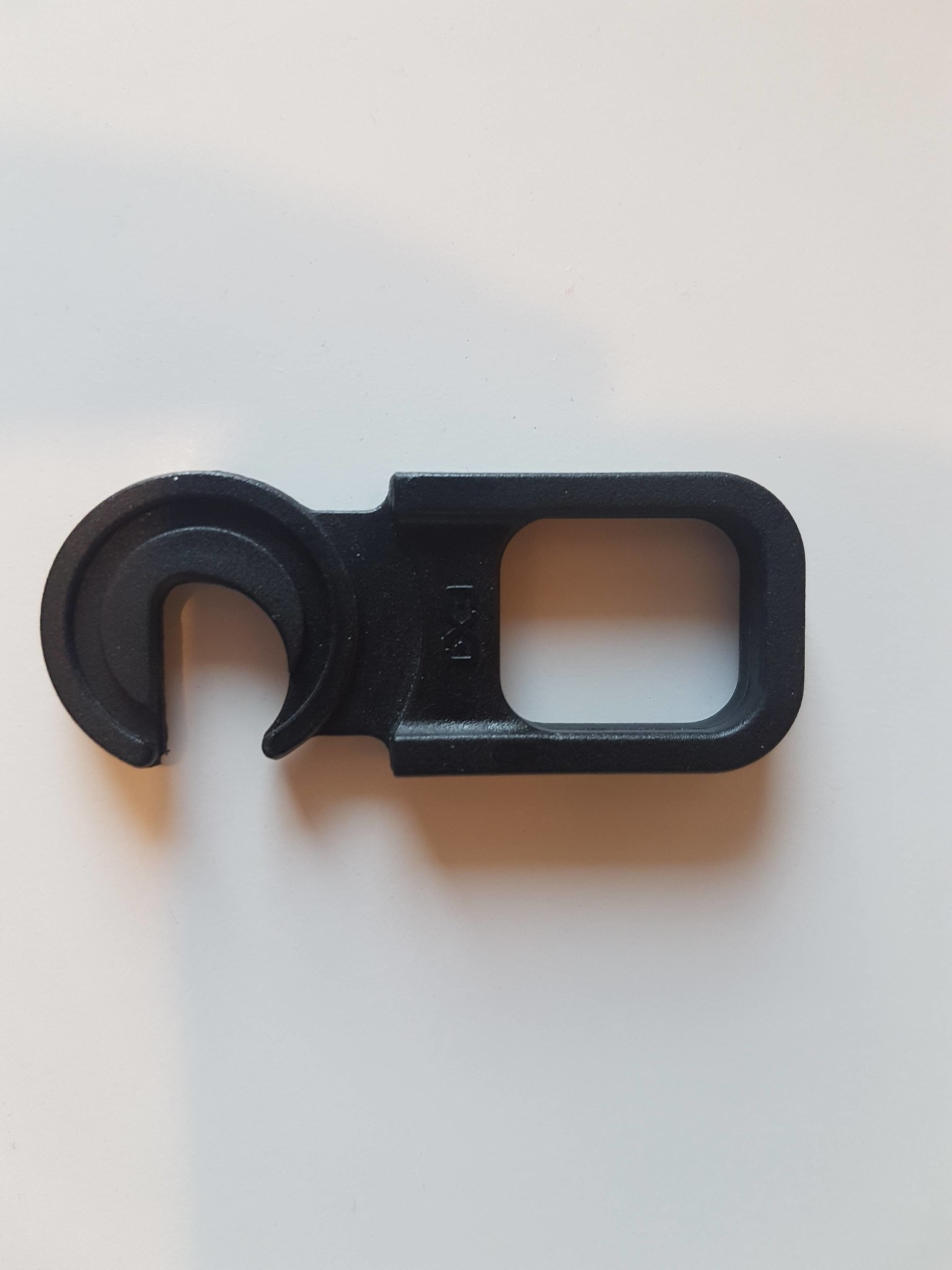

Hejsan.
I vår bostadsrättsförening har några av vädringsluckornas
handtag gått sönder (sitter till vänster om fönstren).
Vet någon vart vi kan köpa nya? Ett stort tack på
förhand för eventuella tips!
  • Svart plasthandtag för vädringslucka isolerad mot vit bakgrund.
Kolla med BR vem som har levererat fönsterna. Annars kontakta närmsta glasmästare.

Tack för det snabba svaret! Dock är jag tidigare styrelsemedlem och inte heller någon i den nuvarande styrelsen vet vem som har levererat fönstren och vi hittade ingen information i arkivet. Dock har vi inte kontaktat någon glasmästare än, så det bör vi absolut göra. Fönstren och vädringsluckorna är gissningsvis från 1990-talet.
Ha en trevlig lördag och söndag!

Hej! Fick du napp på vem som leverarat fönstren? Jag har exakt samma sorts beslag och har tyvärr blivit av med den andra delen dvs själva metallbiten med "pegg" efter en renovering och är därför också på jakt efter delar. Du kanske t om vet vart ifrån jag kan få tag på en ny eller begagnad sådan?
Mvh

Hej, Erik!
Nej, tyvärr har vi ännu inte hittat någon
som säljer reservdelar. Däremot har min
kompis varit snäll och gjort en 3D-ritning
av själva plasthandtaget så vi kan skriva
ut med en 3D-skrivare. Den filen kan du
få om du vill. När det gäller själva
metalldelen vet jag dessvärre inte
hur du ska få en ny sådan. Det vore
väl om någon firma kan gjuta eller
fräsa.
Ha en god fortsättning på 2020!
Med vänlig hälsning, Mattiac

Tack för svaret! Jag fortsätter att leta och med lite tur så kanske det ordnar sig. Ja gärna, en 3D ritning är alltid bra att ha utifall att något handtag går sönder.
God fortsättning till dig också!

Själva handtagsdelen har gjorts lite smalare än
originalet för att 3D-skrivaren inte ska behöva
använda stödmaterial vid utskrift. Däremot är
handtaget annars i övrigt starkare och bättre
än originalet. Dock har det även betydelse
för vilken sorts material som det skrivs
ut med. Kanske behöver handtaget göras
lite smalare för att det ska passa
bättre i metalldelen.
3D-modellens mått 63 x 26 x 4.9 är i millimeter.
3D-modellen är skapad med FreeCAD 0.16.
Den nyaste versionen av programmet sägs
inte vara lika bra som 0.16. Jag har version
0.16 på min dator och kan dela det med dig
om du så önskar.
Jag har även en fil med filändelsen "rit" som är
skapad med CamModul 5 och skaparen av det
programmet heter MicroTech StellaData AB
(aktiebolag). T på ritningen står för tjocklek.
Här kan du ladda ner filerna:
https://www.thingiverse.com/thing:4080905
Det här svenska företaget (det första och enda som jag
har undersökt hittills) erbjuder en blandning mellan
aluminium och plast till priset av 8 euro:
https://www.conrad.se/om-oss/tjaenster/3d-printservice

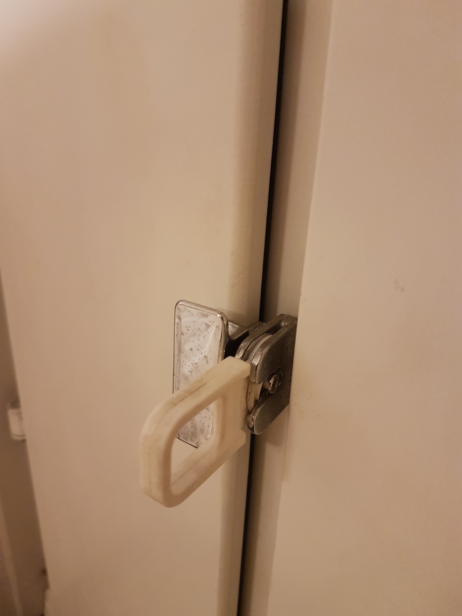

Hur ser den ut på en hel vädringslucka?

Härmed bifogar jag en bild på det nedre handtaget (det sitter två på varje lucka).
  • Nedre handtag på en vit skåplucka, med en synlig låsmekanism och en nedsmutsad vit yta.
