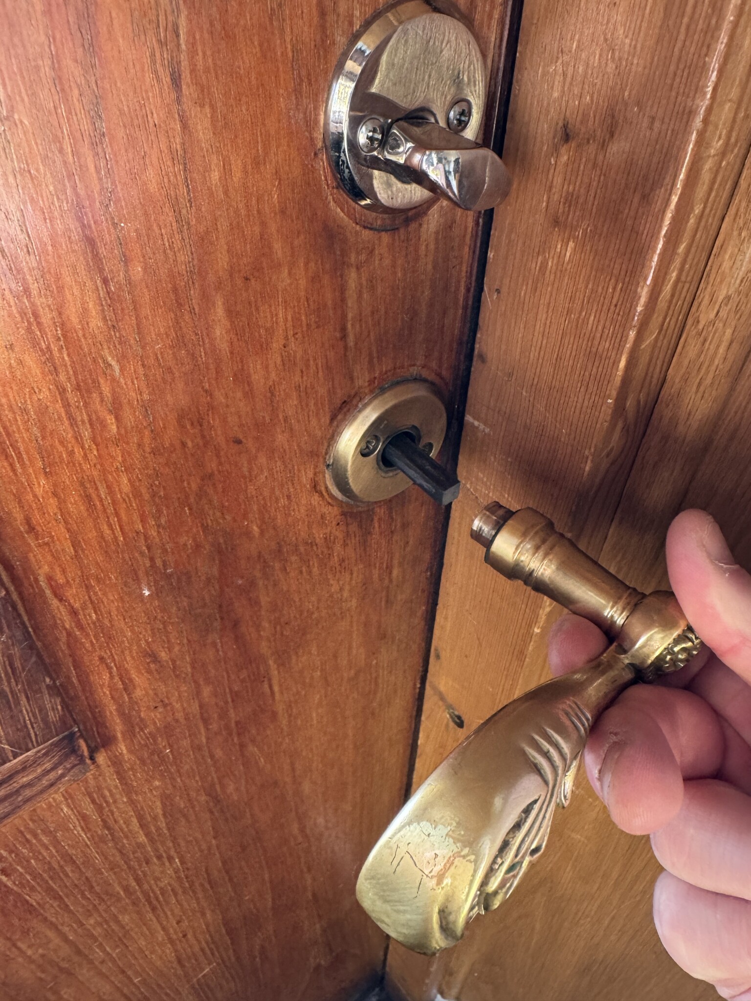

På vår dörr så lossnade handtaget helt plötsligt på insidan. På utsidan sitter det än så länge bra.
Problemet är att jag inte förstår hur man får fast det. Nu sitter det löst på pinnen, men det finns ingen liten skruv undertill på handtaget eller liknade att fästa det med.
Kan nån förklara om det saknas nån del eller om jag helt enkelt missar ngt?
Tacksam för hjälp!
  • Guldfärgat dörrhandtag på träyta, handtaget sitter löst på pinnen utan synlig skruv undertill.
  • Närbild av en dörr med ett löst handtag som hålls i handen, utan synliga skruvar, på insidan av en träfärgad dörr.
  • Guldhandtag på träfärgad dörr är löst och hålls i handen. Det saknas en fästskruv för att stabilisera handtaget på insidan.
Ta bort brickan på dörren, utsliten/släppt låsring innanför som ska hålla handtaget på plats tillsammans med handtaget. Kanske låsningen går att sätta tillbaka. Låsningen kan vara som en fjäderring bakom/innanför brickan.

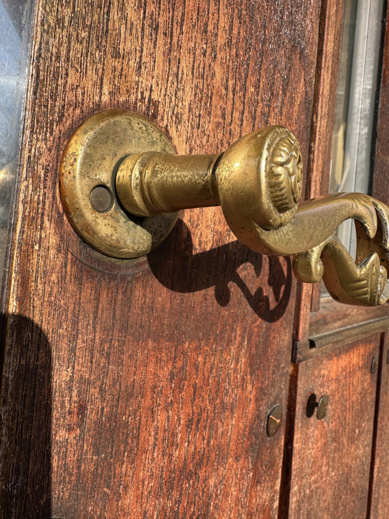

Hur lossar jag brickan på utsidan. Vet du? Stängda ”pluppar” vid skruvhålen…

Skruva ut skruvarna på insidan så får du loss brickan på utsidan med.

Du skruvar ur skruvarna från insidan som håller plupparna på utsidan.

Du kommer inte att förstöra nåt genom att skruva bort handtaget så länge du har koll på plupparna. Men om du lyckas fästa tillbaka en eventuell låsring på insidan eller inte beror nog på om den finns där eller är sönder.
Du får kika hur det ser ut när du fått bort det.
Lycka till!

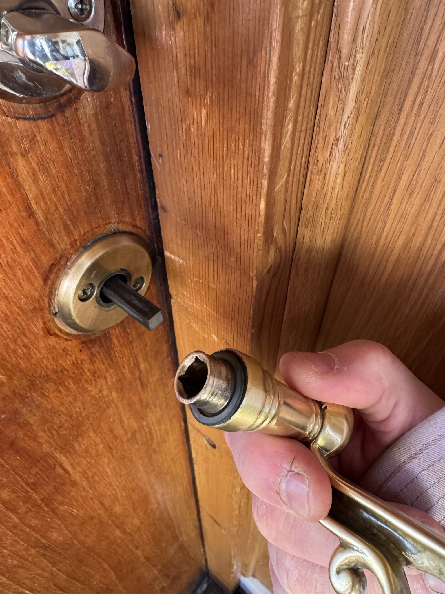

Köp ett nytt trycke det som håller greppet på plats är nednött.
MacGyver alternativet är att göra om infästningen så greppen sitter fast i tryckespinnen på båda sidor med skruv eller genomgående stift, jag hade bytt trycket.

Bara en fyrkantig pinne rakt igenom och själva handtagen träs på och låses med brickorna inne/ute.
Låset i övrigt intakt. Går att montera nytt trycke. allt ut/inne.

Trycke heter det som du kallar för handtag.
Du byter det komplett, lossa de två skruvarna som håller fast rosetterne så får du loss trycket och ersätt med ett nytt.
Det du behöver tänka på är dörrbladets tjocklek så det blir rätt längd på tryckespinnen (går att återanvända befintlig tyrckespinne om det är rätt längd) samt att skruvarna inte är för korta samt att det är ett trycke för ytterdörrar.
Eventuellt kan de klippa skruvarna i rätt längd när du köper nytt trycke antingen mäter du dörrbladets tjocklek eller tar med det som sitter i dörren så bör det blir rätt, annars får du troligtvis kapa tryckesskruvarna för att längden ska bli rätt.
