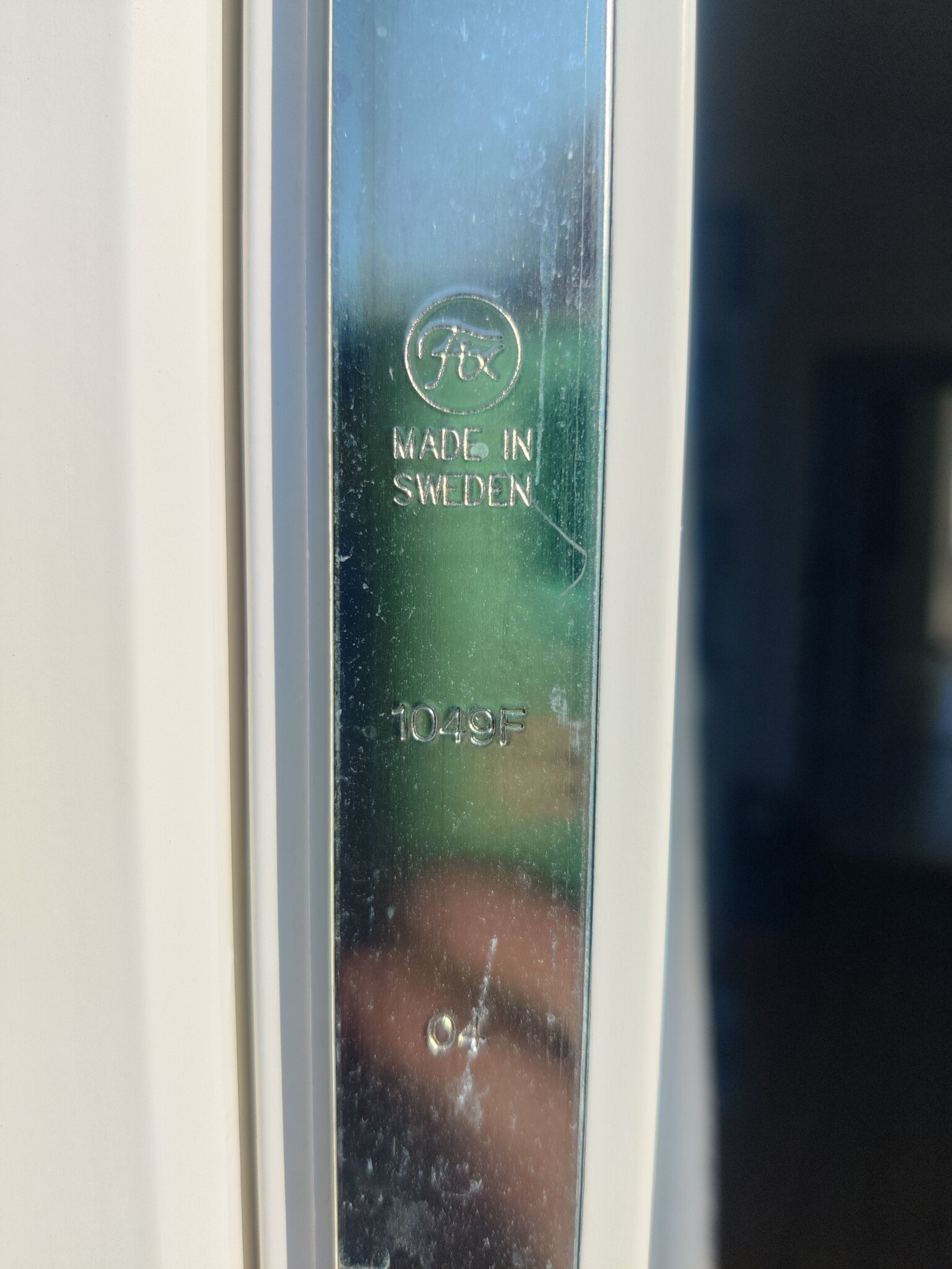

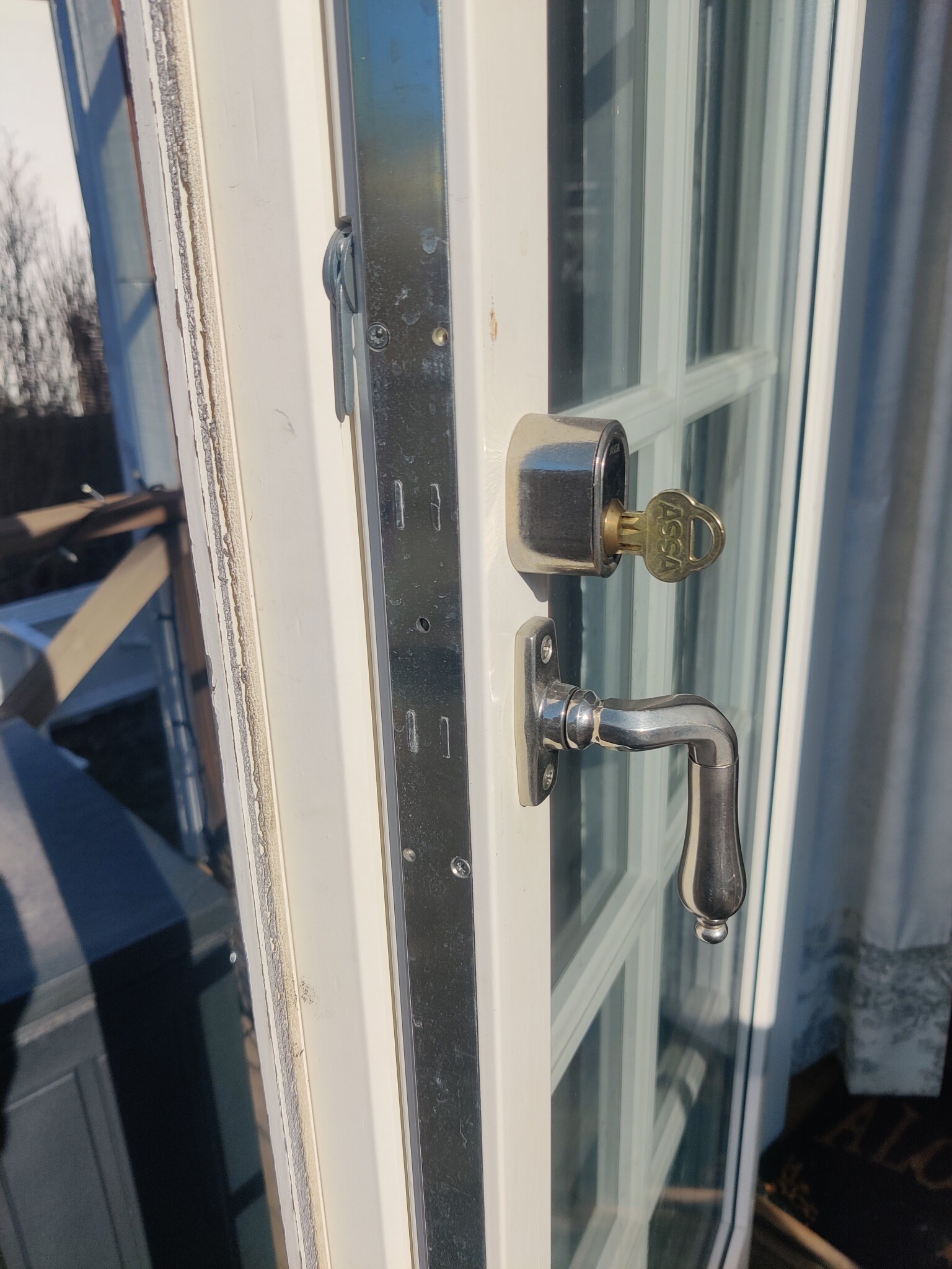

Vår altandörr saknar handtag helt på utsidan. Vad krävs för att sätta dit ett? Måste jag byta spanjolett? Min verkar vara av modell 1049F
Altandörr med spanjolett och handtag invändigt, saknar handtag utvändigt. En nyckel är insatt i låset med modell 1049F.

T tergo skrev:
Nej eftersom du har delbar dörr
du får ha en sådan i mellan [länk]
och troligen längre fyrkantspinne på nuvarande handtag
Ah, tack!
